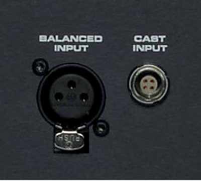

    Technologia CAST została wymyślona przez inżynierów firmy Krell Industries. Prądowa transmisja eleminuje szum i zniekształcenia wprowadzane przez napięciowe stopnie wzmacniające. W urządzeniach połączonych w technologii CAST przesyłanie sygnału odbywa się w domenie prądowej, a nie jak w przypadku standardowych interkonektów – w postaci napięciowej. W ścieżce sygnałowej od źródła do wzmacniacza, tylko w jednym miejscu następuje konwersja prąd-napięcie. Prądowe przesyłanie sygnałów audio minimalizuje wpływ przewodnika i izolatora na transmisję sygnałów. Także wpływ zakłóceń zostaje ograniczony. W technologii CAST zakres pasma użytkowego rozciąga się ponad 2 MHz. Wpływ odbicia na przesyłanie sygnału jest niemierzalny w paśmie akustycznym. Prądowe przesyłanie sygnałów, podobnie jak transmisja symetryczna, umożliwia długie połączenia przewodowe bez utraty jakości. Technologia CAST jest opracowaniem firmowym, toteż nie jest szeroko stosowana. Dodatkowo wymaga ona specjalnych przewodów połączeniowych.
    Źródło: Materiały firmowe producenta

    a można uchylić rąbka tajemnicy na jakiej zasadzie działa taki przesył prądowy?

    A niech mi ktoś odpowie po co to? Skoro już od dawna stosowane jest połączenie napięciowe w sprzęcie estradowym na duże odległości. I tam kablem symetrycznym podłącza się mikrofony i inny sprzęt i jakoś jest w zupełności wystarczająca. A jak komuś mało to wystarczy wpuścic w taki kabel sygnał cyfrowy.
    Wydaje mi się że to kolejny nie przydatny standard. No chyba że dla audiofili którzy słyszą różnicę w dźwięku w zależności od kabla zasilającego wzmacniacz.

    Wpływ odbić w pasmie audio - to będzie teraz sztandarowe hasło wszelkich nowych konstrukcji. Cóż, rynek urządzeń najwyższej klasy jest jednak ograniczony i by istnieć należy tworzyć problemy z zupełnie marginalnych zjawisk. Później można zarabiać na coraz to nowych pomysłach rozwiązujących nieistniejące kłopoty. Pętle prądowe są doskonałym rozwiązaniem, jednak dla przy przesyłania sygnałów na duże odległości, szczególnie przy stosowanym jeszcze do tej pory w przemyśle standardzie 4÷20mA.
    Natomiast zastosowanie w sprzęcie audio jest problematyczne, głównie dlatego, że spotykane odległości sięgają najwyżej pojedynczych metrów. Odległości takie miałyby istotny wpływ na propagację fali w powietrzu, tu jednak mowa o transmisji kablem.

    do kolegi dla którego prąd zwalnia na zakrętach...otóż prąd "zwalnia" na tych zakrętach, stąd bierze się indukcyjność, jakiekolwiek zagięcie przewodnika tzn. kierunku przepływu elektronów w stosunku do poprzedniej części przewodnika implikuje indukcyjność, stąd tak ważny jest kształt "zakrętu" czyli zagięcia ścieżki na płytce PCB, właśnie po to aby prąd mógł płynąć szybciej tzn. aby indukcyjność ścieżki była minimalna a co za tym idzie większe częstotliwości będą nie tak mocno tłumione czyt. nie tak szybko prąd zwolni ;)

    Indukcyjność nie bierze się ze "zwalniania prądu na zakrętach" (LOL), tylko z pola magnetycznego które prąd wytwarza. Idealnie prosty przewód również posiada pewną indukcyjność. Z drugiej strony patrząc, w nawet najbardziej poplątanym przewodzie prędkość rozchodzenia się fali prądowej jest równa "c".

    Prędkość rozchodzenia się prądu w przewodniku - a właściwie poruszanie się fali elektromagnetycznej wzdłuż przewodnika, ma niewiele wspólnego z prędkością poruszania się elektronów.
    Prędkość rozchodzenia się fali EM jest zależna od kabla, ale w przybliżeniu jest równa około 2/3 c.
    Prędkość poruszania się elektronów jest wielokrotnie mniejsza.

    EBC wyobraź sobie kulki metalowe w długiej rurce (ściśle wypełniające ją). Jak pchniesz pierwszą to informacja o tym pojawi się praktycznie natychmiast na wyjściu rurki mimo, że poszczególne kulki (elektrony) poruszyły się o bardzo mały ułamek długości rurki.
