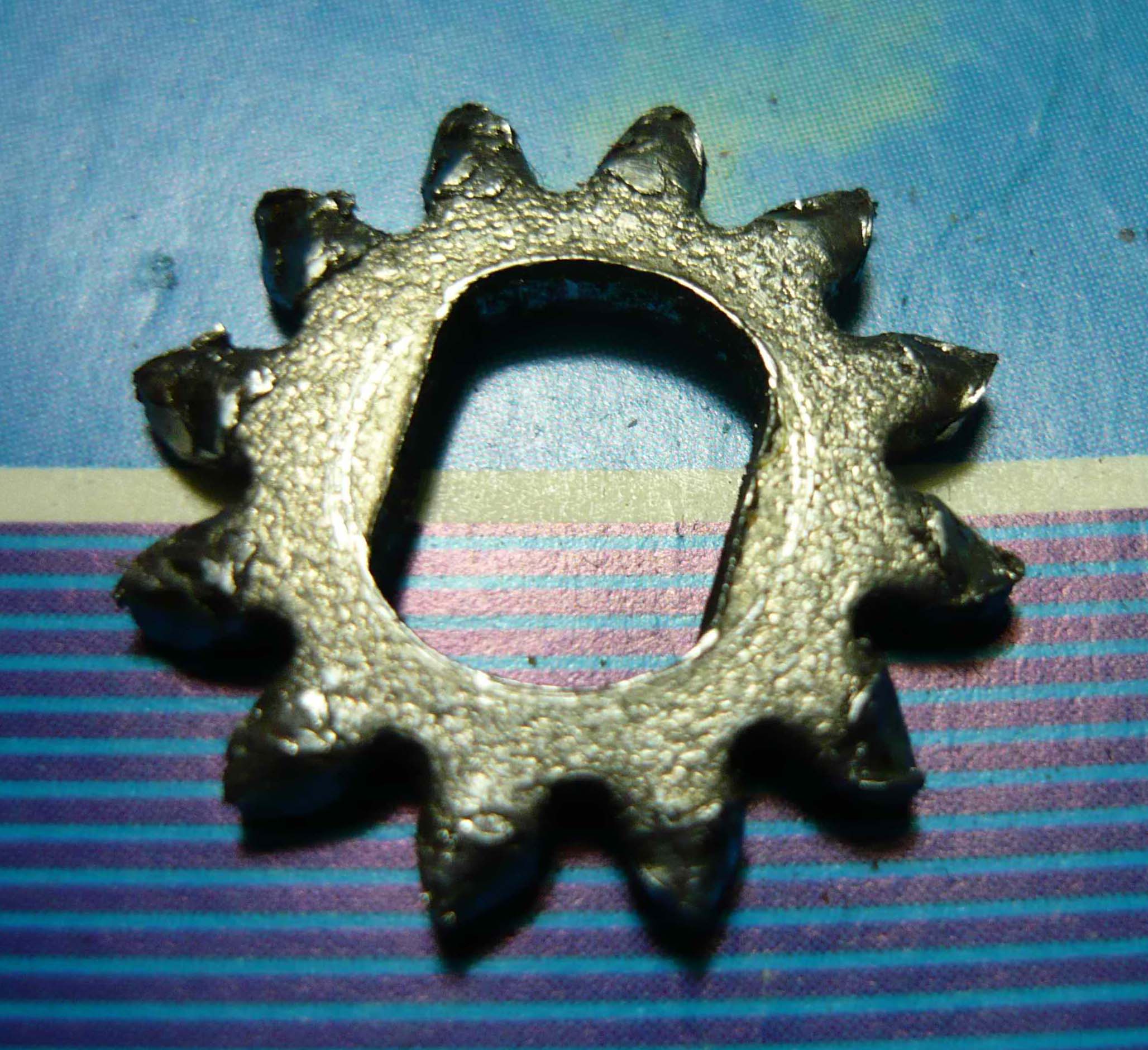

    Szukam zębatki mniej więcej takiej jak na załączonym zdjęciu.
    Srednica zewnęrzna wynosi mniej wiecej 21 mm.
    Wysokość nie gra roli.
    Moze ktoś wie gdzie to znaleść i poratuje?
    Jak widać jest to wyrób profesjonalno garażowy- nawet odległość
    miedzy zębami jest różna. Pewnie po to, aby szybciej sie zepsuło.

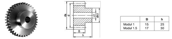

    Przepraszam, że odświerzam wątek, ale mam pytanie.
    Na dołączonym zdjęciu występuje parametr "d" i nie wiem,
    czy dotyczy to wsokości zeba?
    Parametr "da" ma 20 mm a "d" 18 mm.
    Nie chce mi sie wierzyć, żeby ta wysokość wynosiła 1 mm.
    Proszę o pomoc. :)

    Trochę daleko mieszkasz, kolega zrobiłby Ci taką za 2-3 browarki, znajdź koło siebie frezera, taki bardziej rozgarnięty zrobi Ci to bez problemu.Zęby dzielą się na dwie części, stopa to 1.2 górnej części więc cały wg tego rysunku ma 2.2
    W poradniku frezera i mechanika znajdziesz wszystko na ten temat.
