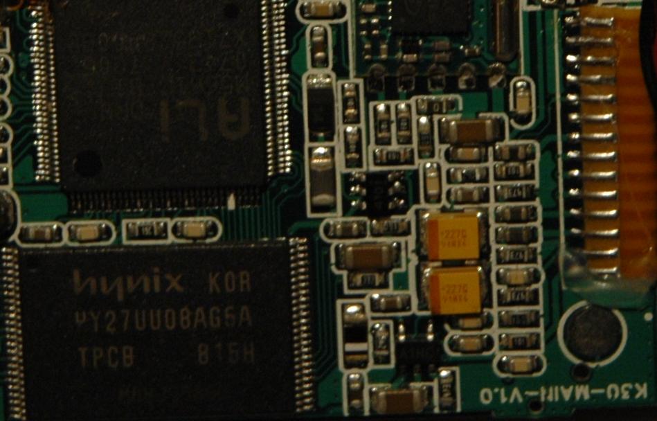

    Mam problem z moim mp3 playerem. Przez okolo 2 lata dzialal wporzo, czasami moze dlugo sie wlanczal ale chodzil bezproblemowo.
    Ostatnio sie wylaczyl, myslalem ze bateria chociaz bylem zdziwiony bo byla naladowana.
    Podlaczony pod kompa ładuje sie i moge wnim dowolnie usuwac/wgrywac pliki.
    Odlacze i nie moge odpalic.
    Poczytalem podobne problemy i najwyrazniej padl Firmware.
    Pytanie czy na pewno i gdzie moge taki zdobyc.
    W bazie elektrody nie namierzylem nic do mojego modelu.
    Podaje pelne dane:
    Kosc1:
    HYNIX kor
    HY27UU08AG5A
    TPCB 815H
    M8XJ79550
    Kosc2:
    ALI drg
    M5661C B1
    0743 TG05
    X71352000GB
    Plytka K30-KEY-V 1.0
    Foto

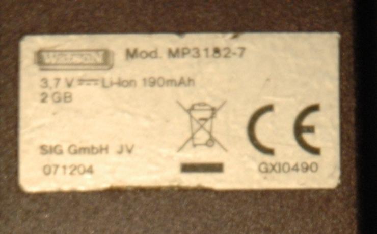

    Jego dokładne oznaczenie to MP3182-7 (to wer. 2GB), (MP3181-7 to wer. 1GB) itd.

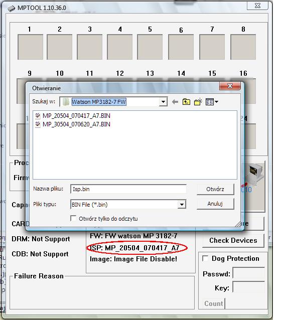

    Zgrałem wcześniej dobry firmware z 2GB Watsona MP3182-7 i "przekompilowałem" firmware za pomocą Fimware Hammer-a (jak chcesz to znajdziesz w Google), i tenże firmware wgrałem do 1GB mp3 Watsona MP3181-7.
    Jednak nie chciał od razu "zaskoczyć", flash-owałem go chyba z 3 lub nawet 5 razy, z różnymi opcjami AutoRun, Normal itp. (dostępne w Configure)
    Watson mp3 182-7 wylaczyl sie i nie da sie wlaczyc.
    oraz z różnymi ISP (możliwość wybrania w oknie MP_Tool, kliknij w sekcje ISP i wybierz z 2 dostępnych plików).
    Jeżeli to wina samego oprogramowania wewnętrznego (firmware) to poniżej zamieszczam w załączniku soft wraz ze zgranym i sprawnym Firmware z mojego playera. Wystarczy uruchomić MP_Tool i sprawdzić.
    Nie załamuj się gdyby nie chał ruszyć za pierwszym razem, flash-uj do skutku.
    Nie zapomnij również o opcji wykrycia mp3 w trybie "boot loader-a", po prostu wciśnij i przytrzymaj klawisze przewijania w prawo i w lewo podczas podłączania pod USB, wykryje go z 0MB pojemnością.

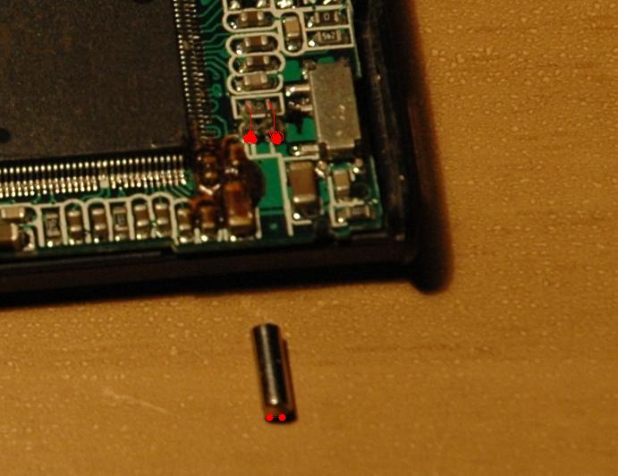

    Wielkie dzieki dla gsm_virus za softa i rady. Odpalil za 1 flashem bez problemow. Wszystko ladnie pieknie smigalo do czasu jak go zaczelem skladac (byl rozkrecony).
    Otoz urwalem jeden element i to prawdopodobnie wazny, bo mp3 znow jest martwy.
    Najgorsze w tym ze wasy sie urwaly przy samym elemencie a nie przy plytce i watpie zeby mi sie udalo takie mikro naprawy przeprowadzic.
    Dlatego bym prosil o pomoc w rozszyfrowaniu: co to takiego jest i czym teoretycznie mozna to zamienic?
    Foto pogaladowe:
    Jest to metalowy cylinderek zalany masa. Na jego powierzchni jest wytloczone M12000.
    Jesli to trywialne to sorry, ale jestem calkowicie zielony w tym temacie.
    Za porady lub rozwiazania problemu z gory dziekuje.
    pzdr
  • #5 7495838
    gsm_virus
    Szukaj w sklepach elektronicznych rezonator kwarcowy 12MHz. Jest to element pasywny, często nazywany jako rezonator "do zegarków" (zresztą najczęściej właśnie tam był stosowany w obudowie TC38
    ). Zresztą sam sprawdź jego wymiary.
