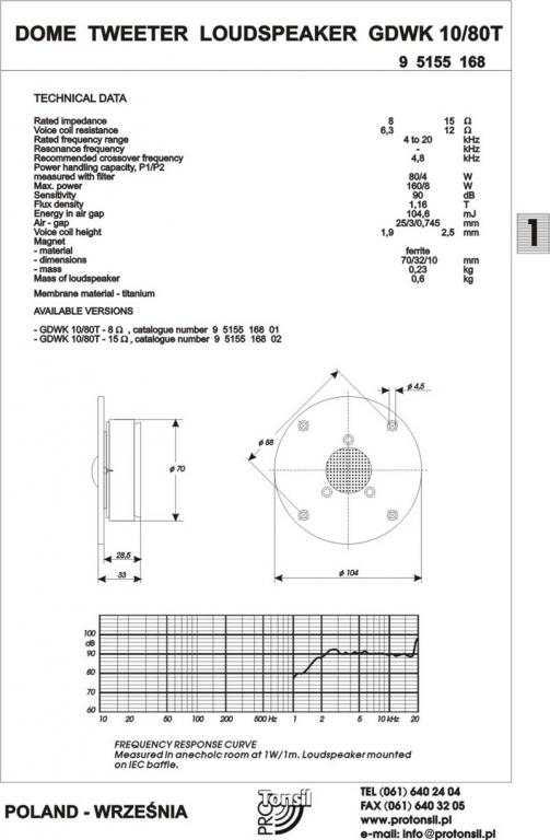

    Co do tego głośnika to wielokrotnie miałem okazję go odsłuchiwać gdyż sam go posiadałem lecz równie szybko się go pozbyłem mowa o gdwk 10/80/t. Głośnik gra nieprzyjemnie dość metalicznie zero subtelności sypie piaskiem zresztą jest pełno wypowiedzi w internecie na temat tego głośnika które potwierdzają moją tu opinię. Powiem tak może lekko przesadze ale gra jak trochę mniej efektywna tuba.

    Po kolei.. Utwierdziliście mnie w przekonaniu żeby pozbyć się tego tweetera.resztą sami zobaczcie co to za badziew.
    Kolumny na tonsilach 17/40
    Stąd wynika schemat zwrotnicy, który jest dokładnie taki jak opisałem. Jeśli dobrze rozumiem to cewka w szeregu z kondensatorem daje filtr pasmowoprzepustowy, który odcina tweeter z dołu i co najmniej wycisza tą górkę w górze pasma.

    Zastanów się nad tonsilem 10/80/19 lub 10/80/26 lub nad Visatonem sc10n w tym przedziale również świetny głośnik. Ja mogę ci powiedzieć, że 10/80/19 najbardziej przypał mi do gustu. Jeśli lubisz delikatne i subtelne wysokie tony to polecam.
