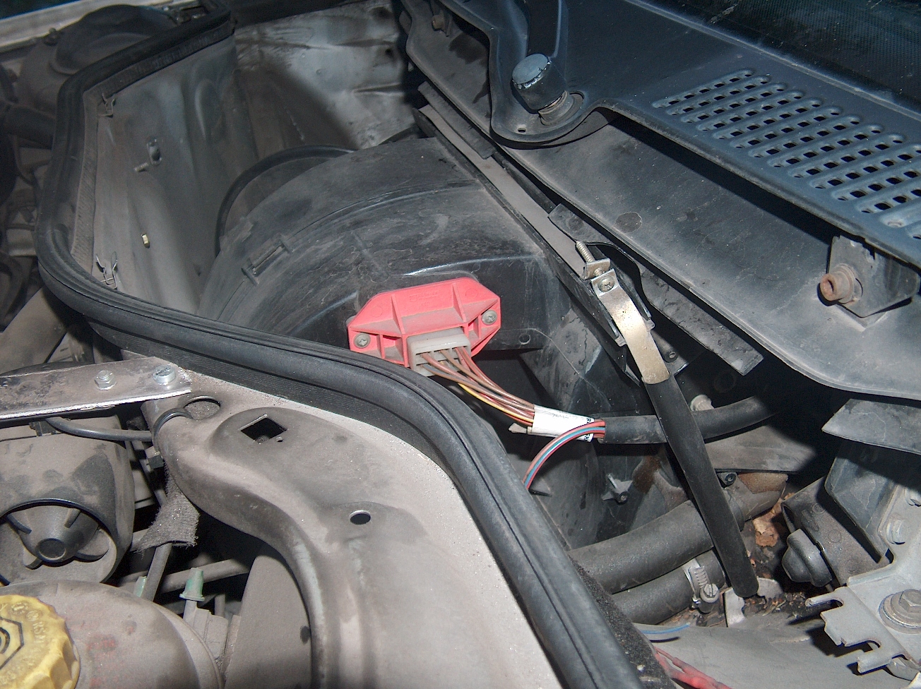

    Potrzebuję informacji na temat wymiany nagrzewnicy w Audi 100 C4 bez klimatyzacji 1993 rok. Nagrzewnica jest w zespole z dmuchawą, pod maską silnika na podszybiu (zdjęcie). Odkręciłem co tylko można, odłączyłem węże i cięgna jednak przy użyciu niewielkiej siły nie mogę tego zespołu wyjąć. Czy jest jeszcze coś przymocowane od wnętrza samochodu, co trzeba odkręcić? czy trzeba użyć tylko większej siły?
    Dziękuję za wszelkie informacje.

    link podany jest do Audi 100 C3, czy w mojej C4 jest tak samo?
    Z opisu wynika, że trzeba odłączyć nawiewy wewnątrz samochodu, czy dobrze zrozumiałem?

    dokładnie tak
