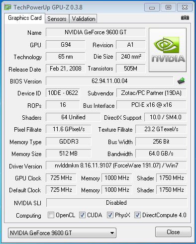

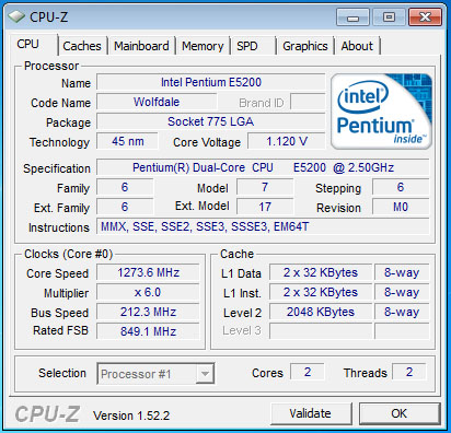

    JAK JUŻ PISAŁEM taktowanie PCI-E mogę ustawić albo na Auto, zsynchronizowane z FSB, bądź też na sztywno 100Mhz (jak już pisałem - po tym zabiegu komp nie wstaje)
    Screeny z CPU-Z oraz GPU-Z
    Problem z OC e5200 9600GT
