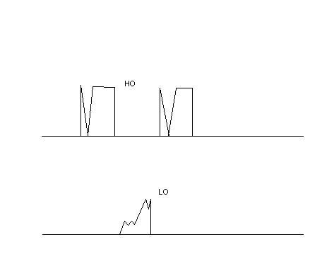

    Czy jest ktoś na forum kto wykonywał układy sterowania half-bridge na układzie irs2184.
    http://www.irf.com/product-info/datasheets/data/irs2184.pdf
    Mam problem w sterowaniu nim 4 tranzystorów irfp460.
    Tranzystory połączone równolegle po dwa.
    Problem polega na zniekształconym sygnale po podłączeniu wyjść HO i LO do bramek tranzystorów.
    Wyjścia HO i LO mają 22ohm rezystor do każdej z bramek tranzystorów.
    Układ zasilany 12V (stabilizowane).
    Sygnał wyjściowy wygląda mniej więcej tak:
    Czy ma ktoś doświadczenia związane z układem irs2184
    Układ bez podłączonych tranzystorów a zamiast nich 47ohm rezystor - na wyjściu HO i LO mam piękny sygnał.
    Te same tranzystory w takiej samej konfiguracji działają dobrze ze sterownika irs2153 i sygnał wyjściowy HO/LO nie jest zniekształcony.

    Pokaż schemat i rysunek płytki lub jeszcze lepiej - zrób zdjęcie rzeczywistego układu, w jakim zastosowałeś ten driver.

    Wszystko jest na płytce uniwersalnej.
    Przeczytałem notę:
    http://www.irf.com/technical-info/appnotes/an-978.pdf
    oraz
    http://www.irf.com/technical-info/designtp/dt97-3.pdf
    Kondensatory są bezpośrednio przy układzie / dioda także.
    Schemat narysowany na szybko:
    Niestety nie mam wszystkich el. w multisimie - edit by paint.
    Dokładnie tak samo wykonana jest płytka z układem ir2153 co ta bazująca na ir2184.
    Tej samej długości przewody tak samo rozłożone el. na płytce uniwersalnej.
    W układzie z ir2184 jedyną różnicą jest dodatkowy układ podający sygnał - CD40106.
    I jeszcze raz wspomnę iż układ na ir2153 działa poprawnie to samo układ ir2184 ale bez obciążenia w postaci mosfetów. (z rezystorami w obwodzie HO i LO do masy)
    W nocie napisane jest jak sterować modułami IGBT. - może dwa mosfety dla tego układu to za dużo ?
    Dlatego pytam bardziej doświadczonych.
    Wyszedłem z założenia iż jeśli ir2153 poradził sobie z dwoma na jednym wyjściu to ir2184 także sobie poradzi gdyż ich obwody sterujące są identyczne.
