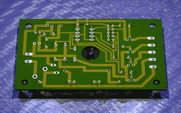

    Ukończyłem projekt. Płytka "się robi"
    Jak zmontuje i uruchomię to poinformuje o efektach.
    Schemat:
    Prosty sterownik lampek choinkowych 4 x 100 LED
    PCB
    Prosty sterownik lampek choinkowych 4 x 100 LED Prosty sterownik lampek choinkowych 4 x 100 LED
    PCB zaprojektowana pod obudowę 36x64x89mm (niestety, nie pamiętam TYPU)
  • #18 10217077
  • #20 10217172
    maystero
    Poziom 24  
    dondu napisał:
    I podciągnij rezystorem RESET do Vcc.
    10K starczy?

    Co prawda miałeś poinformować o rezultatach, ale tego nie robisz. Jeszcze nie skończyłeś?
    Mnie interesuje co innego: skoro to diody i do tego sterowane przez tyrystory, to jaki masz efekt świetlny przy sterowaniu PWM? Nie masz przypadkiem dzikich harcy i migotania, że głowa boli? Jedną połówkę z 50Hz to już gołym okiem widać ;)
    No i czy ten rezystor k22/5W przypadkiem się mocno nie grzeje?

    Nie lepiej zasilić tyrystory napięciem stałym bo mam wrażenie że to wszystko się zadymi. Z tego co pamiętam tyrystory stosuje się w układach napięć stałych a triaki w układach zmiennych.

    strakowski
    atom1477 napisał:
    Oba są do zmiennych (a tyrystory jedynie do jednokierunkowych, ale wciąż zmiennych).
    ...co akurat dla diod led jest optymalne. A tyrystory zasilać stałym przy 230V? Ryzykowne, choć prądy małe.
  • #27 10266185
    kizek
    Poziom 35  
    W okresie braku części na rynku ( triaków ) tyrystor + mostek rozwiązywał problem, chodzi mi o różnego typu układy dyskotekowe "kolorofony". Żarówki były wysterowane pełną sinusoidą, brak efektu migotania.
  • #28 10266196
    strakowski
    Weź pod uwagę, że diody przewodzą tylko w jedną stronę, więc napięcie wsteczne dodatkowo by je obciążało, wiec do każdej led trzeba by było dolutować jakąś 1N... spolaryzowana przeciwnie.
