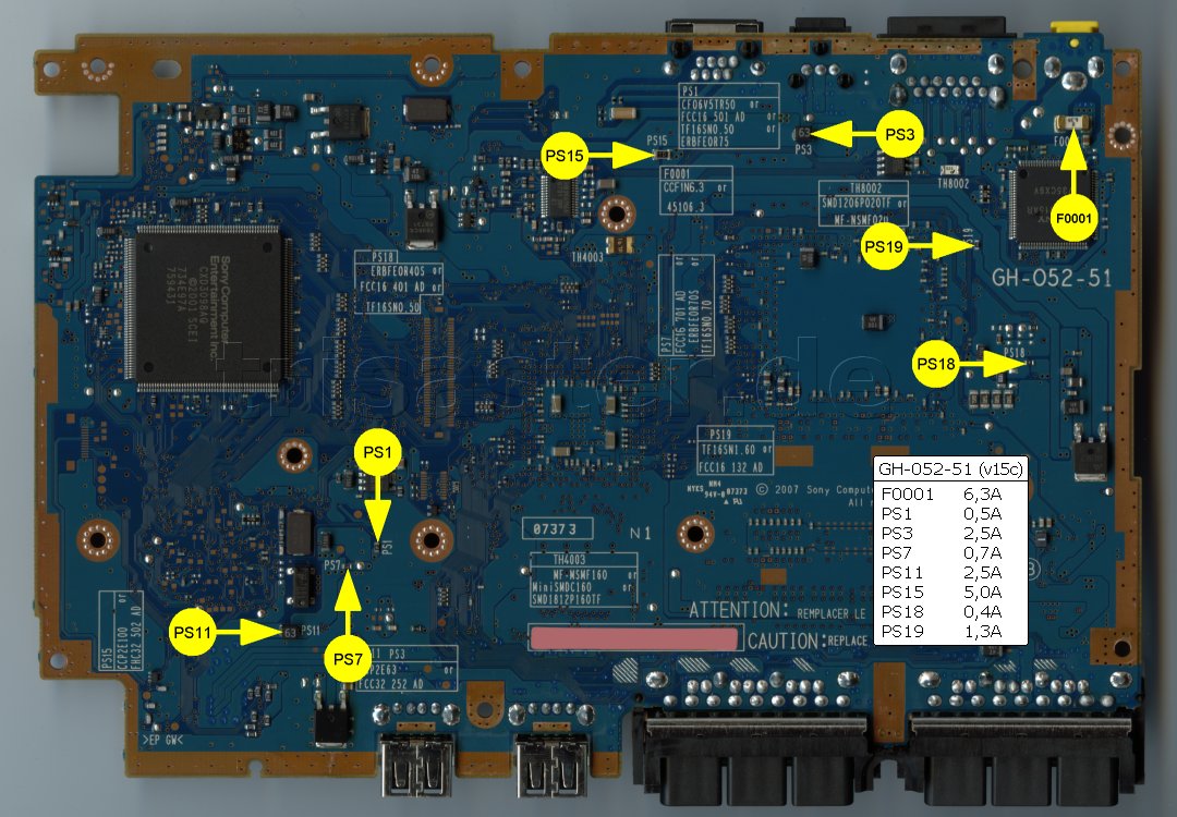

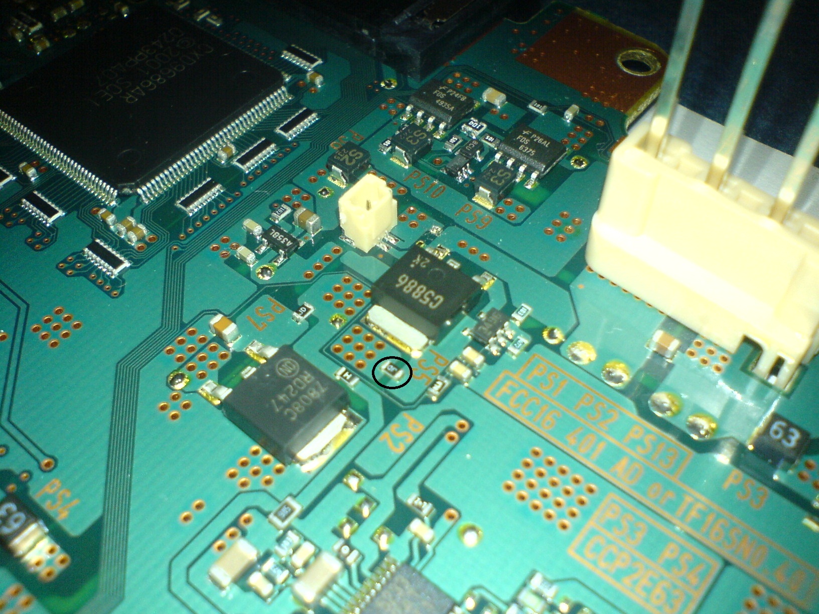

    Witam,potrzebuje informacji gdzie można dostać lub jakim zastąpić bezpiecznik w ps2 a konkretnie chodzi mi o PS5 o oznaczeniu "JD" chyba 0.7A

    podejdz do sklepu elektronicznego i spytaj o bezpieczniki smd
    ja w polskiej elektronice kupuje smd 0,4A i 2,0A ciutke wieksze od orginalu ale malutkie kynary + odpowiednie zabezpiecznie miedzy plytry glowna a samym Smd najlepiej koszulka termokurczliwa

  • #4 20259097
    ZychFryd
    Witam. Podepne się pod temat. Też padł mi w/w bezpiecznik. Szukam na necie i nie moge dobrać. Znalazlem gdzieś, że pasuje niby "PanasonicSMD Non Resettable Fuse 750mA, 32V dc" ale nigdzie nie ma na polskich stronach. Bede wdzieczny za konkretny link do zamiennika "PS7" z załączonego pliku. Osobiście znalazłem taki https://centrumelektroniki.pl/bezpiecznik-smd...a-750ma-32v-603-1-6x0-8mm-szybki,p369347.html Pozdrawiam
