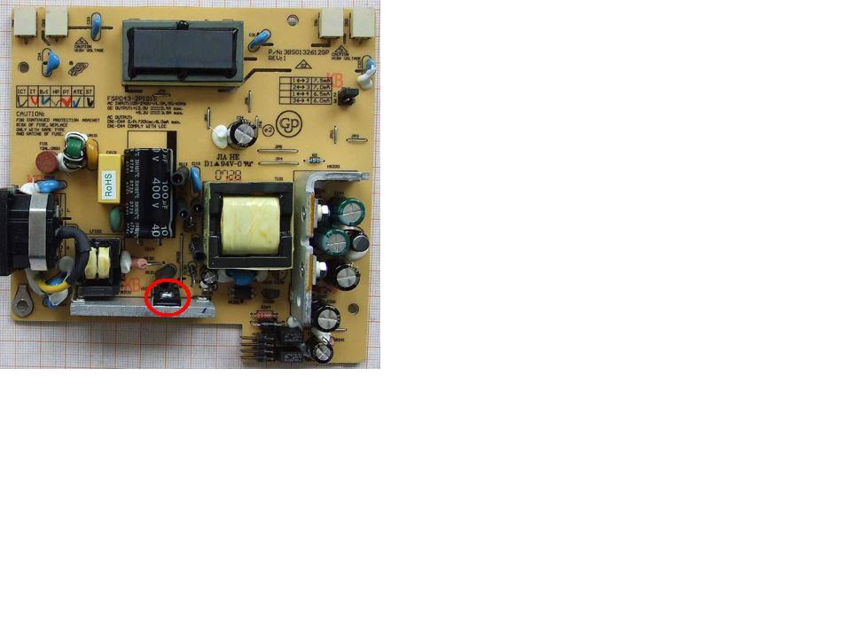

    Witam poszukuję schematu do monitora Scaleoview model L9ZA.Dodam ze monitor jest martwy nawe nie świeci kontrolka.Podmieniłem FSDM0565R ale bez zadnego skutku.Diody sprawne,bezpiecznik tez ,słychać tylko jakby świergot z trafa.Kondensatory zmienione za tl431 dałem ka431(nie wiem czy to jest zamiennik).Proszę o jakieś porady.Pozd
    Dodam ze kondensator C24 był wystrzelony.
    Dodam jeszcze fotkę zasilacza :
    Na wyjściu trafa T101 jest 12v i 5v.

    Zobacz jak wygląda trafo inwertera. Coś mi tu wygląda na zwarcie po jednej stronie uzwojenia wtórnego.

    Trafo wyglada ok a jak mogę sprawdzić czy nie ma zwarcia?
    Na wyjściu zasilacza jest 12v i 5v.
    Trafo ma oporność 1.07 kilooma na dwóch uzwojeniach wtórnych.
    Układ pracuje na procesorze TSUM56AK-LF i
    układzie TDA7496L.

    Zasilacz masz dobry, jezeli ci sie nie wlacza ze stby to sprawdz najpierw czy masz napiecia na listwie przyciskow i czy przycisk od stby funkcjonuje.
    Jezeli tak to do sprawdzenia quarz procesora. Jednak podejzewam sam procesor (TSUM56AK-LF) ci wysiadl na plycie mainboard.

    Cały czas powtarzasz o skwierczeniu trafa, a nie podajesz które trafo Ci to robi. Podejrzewam że chodzi tu o trafko inwertera. Jeżeli na zasilaczu masz prawidłowe napięcia, to zajmij się inwerterem. Posprawdzaj jakie napięcia dochodzą do układu sterującego w inverterze. Sprawdż czy są impulsy załączające inverter. sprawdz czy nie są uszkodzone tranzystory kluczujące a przede wszystkim podstaw na zewnątrz dobre świetlówki, bo jak będzie upalona któraś końcówka to może występować zjawisko skwierczenia na wskutek przeskoku iskry na wysokim napięciu zasilania świetlówek.
    Włączenia matrycy nie musisz wymuszać, gdyż wtyk do logiki matrycy z sygnałami i zasilaniem jest jeden i podejrzewam że jest on włączony. Samo podłączenie matrycy może być wypięte i jeżeli zadziała podświetlenie to będziesz miał biały ekran bez treści obrazowej.
