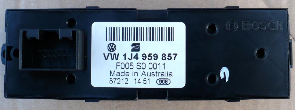

    beny_ns
    tak jak w temacie, nosze się z zamiarem montażu modułu domykania szyb w fordzie Galaxy z 2001roku, 4x el.szyby, więc pytam: czy mam się wpiąć z tym modułem w drzwi kierowcy koło panelu sterowania szyb? Dodam że panel jest taki sam jak w większości samochodów marki VW np. passat B5. Jeśli miałby ktoś rozpiskę kostki którą wpina się w panel sterowania z opisami pinów to bardzo byłbym wdzięczny
    zdjęcie panelu sterowania od dołu:

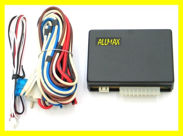

    moduł który chce zamontować:
    Ford Galaxy 1,9 TDi 2001r montaż modułu domykania szyb
    Proszę o pomoc i dziękuje z góry

  • #4 7349468
    beny_ns
    kolego milejow tak komfort jest ale domykania szyb z kluczyka, a chciałbym zrobić tak aby szyby zamykały się z pilota....
  • #5 7349539
    milejow
    U ciebie silnik każdej z 4-ech szyb ma osobny sterownik(w drzwiach) Można dać tam moduł czasowy, wyzwalany z impulsu zamka(poda sygnał na przewód z wkładki, realizując domknięcie szyb) Można też sprawdzić system VAG-iem, może jest możliwość aktywowania funkcji automatycznego komfortu po zamknięciu
