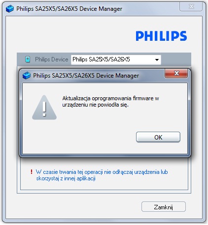

    U mnie wyskakuje ciągle komunikat:
    PHILIPS GoGear SA2640/02 nie wyłącza się
    Próbowałem aktualizować mp3 w USB znajdującym z przodu komputera (na przednim panelu) i z tyłu. System operacyjny Windows 7.
    Spotkał się ktoś z takim problemem?
  • #16 7783581
    k0niu
    Tak, u mnie coś takiego często wyskakiwało, wgrałem oprogramowanie z innego odtwarzacza, w moim przypadku to załączone kilka postów wyżej.

  • #19 7783735
    Olo999
    No to właśnie z tym softem nie działa.
  • #20 7783757
    k0niu
    No to spróbuj z tym od 2640 a nie od 2645 :)
  • #22 7786136
    k0niu
    U mnie była taka sytuacja na początku, ale po wielu próbach w końcu się udało... Robiłem na XP i na Viście...
  • #23 7801959
    Olo999
    Pod Win XP udało się wgrać soft.
  • #24 7803093
    k0niu
    No to u mnie było tak, że za którymś razem udało się wgrać, ale po jakimś czasie znowu padł... Wgraj teraz ten co załączyłem, już dość długo bez problemu działa :)
