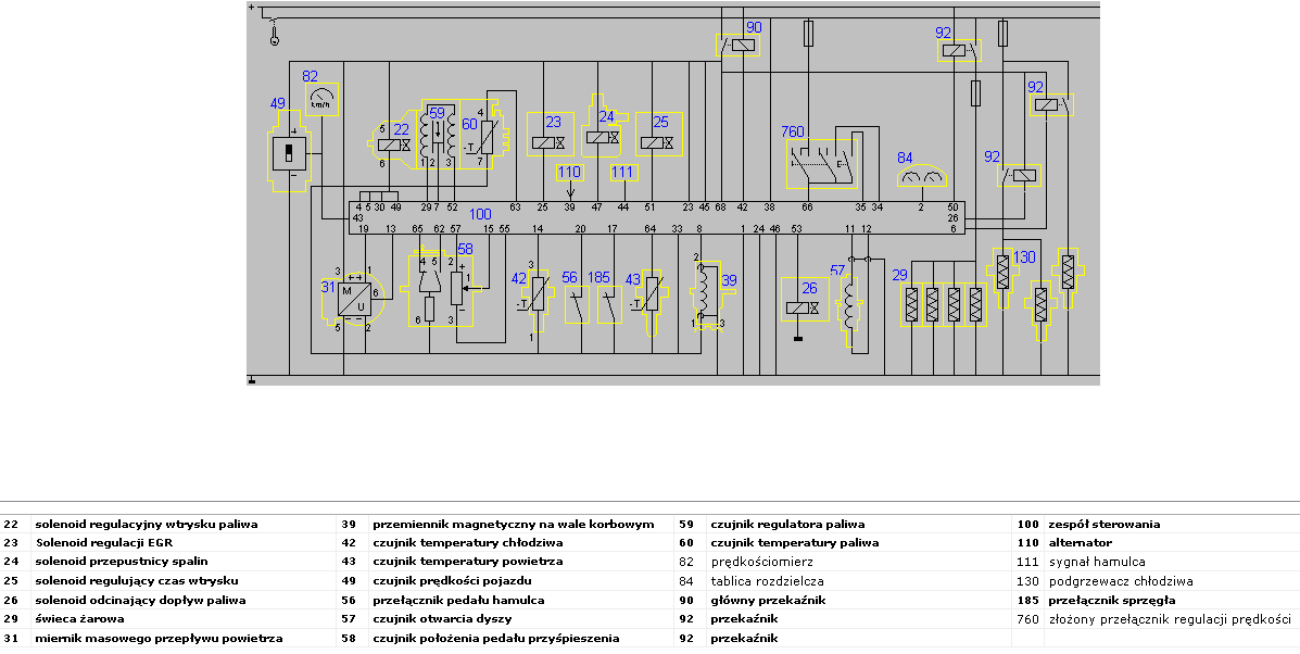

Pomocny post #5 7348642 05 Gru 2009 17:18 Konto nie istnieje Konto nie istnieje Konto nie istnieje Pomocny post #5 7348642 05 Gru 2009 17:18 Mam dwa do wyboru z dwóch różnych programów:
#6 7349099 05 Gru 2009 18:56 kmitki kmitki Poziom 22 Autor tematu Pomocny post? (0) #6 7349099 05 Gru 2009 18:56 Super dzięki wam. Do mojego sterownika jest ten pierwszy schemat bo ten drugi to jest do sterownika 68 pinowego. Dzięduje za pomoc:)
