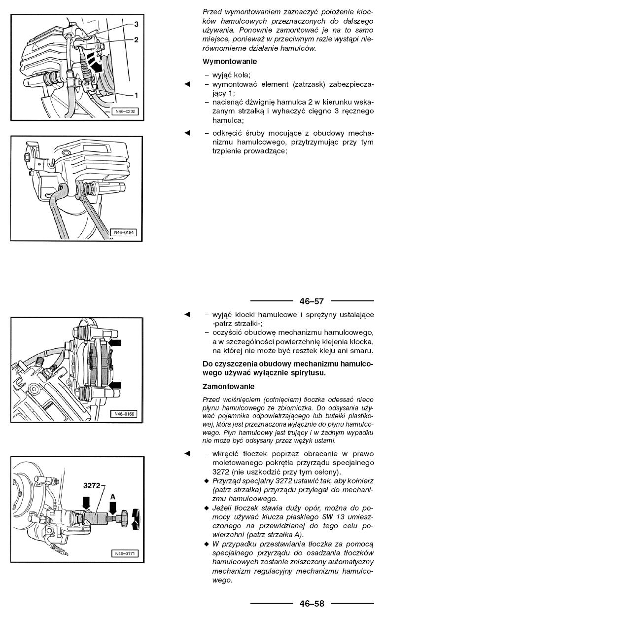

    Szukam schematu zacisku hamulcowego, hamulec nozny i reczny dzialaja za pomoca tego samego tloczka. Potrzbuje dokladnego schematu abym mogl rozebrac zacisk.

    Tłoczek możesz zdemontować naciskając dzwignie przy zacisku od ręcznego aż tłoczek się wysunie przytrzymujesz go i powoli puszczasz dzwignie i tak kilka razy, przy montażu musisz go wkręcić .
