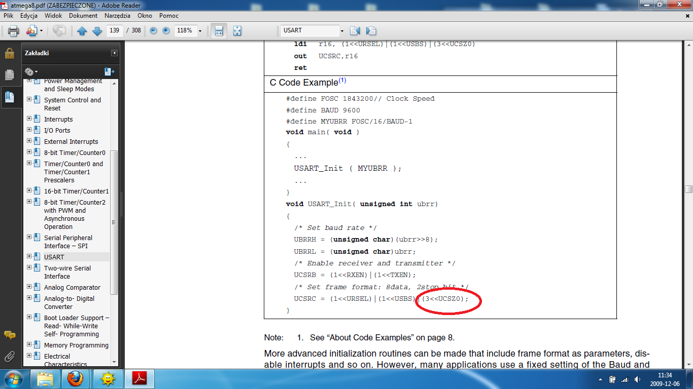

    UCSRC = (1<<URSEL)|(0<<USBS)|(3<<UCSZ0);
    A co to jest ? ;>
    Dam Ci moze kod do obslugi ktora na 100% dziala ;) Sobie przeanalizuj jak to ma byc

    A co to jest ? ;>
    [C][atmega8]-jakie przerwanie od RX w celu wykonaniu funkcji
  • #16 7352950
    esnow
    Weis,
    tak tutaj głównie błąd leżał. dzięki.
