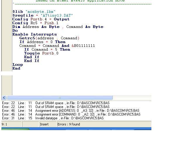

    Nie będę zakładał nowego tematu bo pokrywa on się z tym co miałbym założyć. Mam problem z kompilacją tego kodu:
    [Attiny13][BASCOM] problem z RC5
    Chcę zrobić odbiornik RC5. Kod działa bez zarzutu na atmedze a tu ni hu hu. Rodzaj błędu świadczy tak jakby o braku wystarczającej pamięci SRAM. Attiny 13 ma ich 64 Bajty a deklaracja jedej zmiennej wywala błąd. Ktoś wie jak to usunąć??
  • #12 7473830
    sp3ots
    Witam !
    Linię:
    dim address ......
    zastąp:
    Dim Address As Byte At &H62
    Dim Command As Byte At &H63
    Pozdrawiam. Stefan
  • #14 7473932
    mobiline
    Faktycznie odpaliło tylko dziwi mnie nota w datasheets:
    Internal Sram od adresu 0x0060 do 0x009F to daje 42 bajty. Co to jest ten Eram??Jego się inaczej adresuje?
