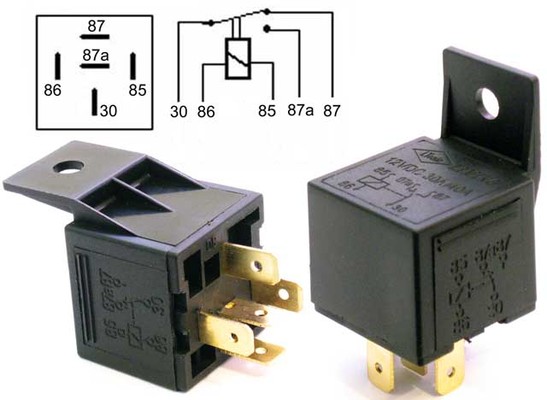

    Daj po 2 przekaźniki na szybę bo przyciski inaczej długo nie pochodzą
  • #5 7352445
    xxdawitxx1989
    jakie te przekazniki?????
  • #6 7352693
    WITEK1952
    Witam. Na przykład 541 znane z Poloneza.
  • #7 7352768
    milejow
    Takie:
    elektryczne szyby golf IV
