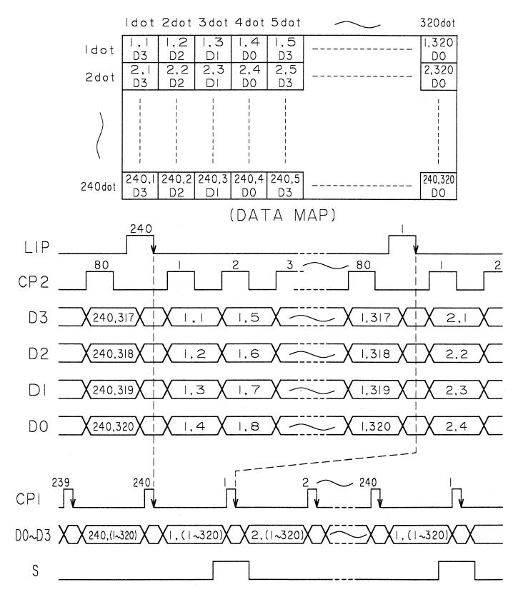

    Kiedyś dorwałem wyświetlacz typu HLM6323 czy HLM8619 (w sumie to chyba jedno i to samo).
    W dokumentacji (Znajduje się TU) jest taki wykres przebiegów:
    [ATTiny2313/C] Komunikacja z LCD - czy poprawny program?
    I starałem się napisać jakiś byle jaki prosty program, który by mi pokazał pionowe linie na wyświetlaczu:

    Program miał działać tak, że na początku zatrzaskuje pierwsze 4 piksele, potem wysyła sygnał S i schodzi linie niżej. Dalej zapala po kolei piksele, i wraca na początek i wykonuje wszystko ponownie.

  • #2 7349034
    H0miczek
    A zauwazyłes ze twoje for'y:
        for(k=239; k>0; --k){ //pętla do przejścia przez wszystkie 240 linii
          for(i=79; i>0; --i){
    kręcą sie o jeden raz za mało (obydwa)? Dokładnie to powoduje "jakby zakłócenia" :)
  • #3 7349285
    ADI-mistrzu
    Poziom 30  
    To akurat zamierzone, bo pierwszy cykl na samym początku się wykonuje, czyli sygnał dla 4 pierwszych pikseli, sygnał S i dalej reszta pikseli, dlatego zabrałem jedną pętle.
  • #4 7349335
    H0miczek
    hmm, ale co Ci mają dać 4 piksele jak w for'ach w kazdej linii brakuje 4 i jeszcze calej linii? moze ja czegos nie rozumiem ale zdaje sie ze zbyt "doslownie" potraktowales wykres.
    pelny jeden cykl sklada sie z 240 linii razy 80 czteropikselowych danych. Ty masz 239x79+1...

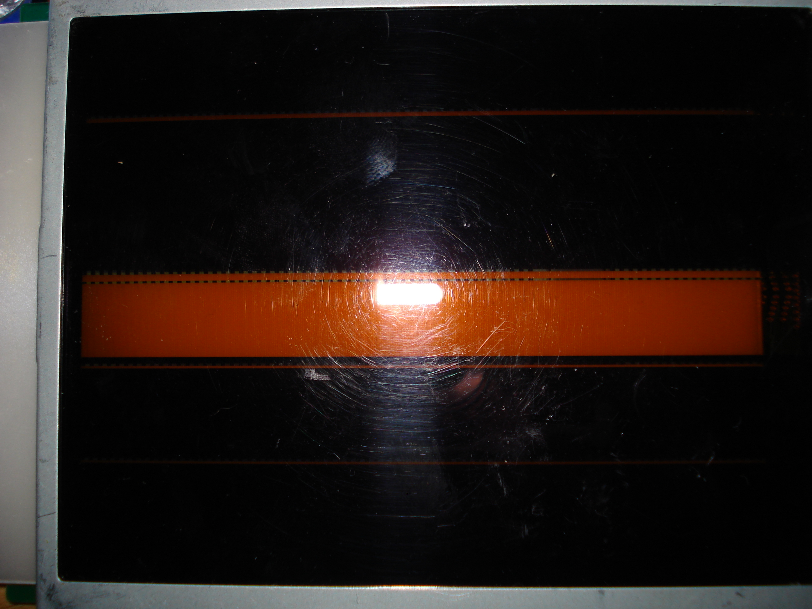

    Czyli teraz jest tak, że na początku jest wysłany stan na pierwszej linii, potem sygnał S i reszta 239 linii po 80 zatrzasków.
    Efekt działania wyświetlacza niestety jest taki sam, albo latający pas z góry na duł lub migająca w takt odświeżania jedna linia na dole (w czasie załączania i wyłączania LCD w czasie transmisji).

    #6 7355105
    H0miczek
    Dobra. Przejrzalam datasheeta i nie widze uchybien ;]
    Z wyswietlaczami, jak nie dzialają, robi sie tak:
    1. wyswietlasz tylko jeden piksel w (0,0)
    2. jesli go widac, patrzysz w ktora strone sie przesuwa
    3. wyciagasz wnioski co skopales i poprawiasz (np. jak chodzi w pionie to masz błędną ilosc linii)
    4. jesli nie widac wyswietlasz gdzie indziej (idziesz do pktu 2.)
    5. jesli nadal nie siedzi na swoim miejscu, tylko chodzi, idziesz do pktu 3 i kombinujesz do zaje.. do skutku.
    Albo sie poddasz albo zacznie chodzic, nie ma innej opcji ;]
  • #7 7355406
    ADI-mistrzu
    Poziom 30  
    Zrobiłem mu właśnie taki generalny test, jedynie co udało mi się wyświetlić co bym chciał to te pionowe małe kreseczki obok tych wielkich grubych poziomych krech :wink:
    Więc wyświetlacz raczej na straty, a szkoda...
    Dzięki wielkie za pomoc!
