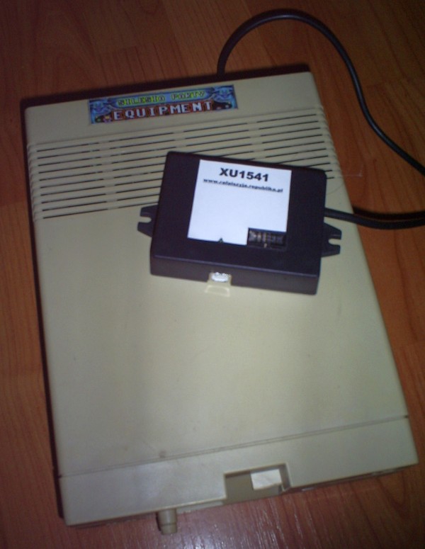

  • XU1541 - Przenoś dane miedzy C64 a PC. Każdy, kto wciąż używa stację dysków oraz komputer Commodore na pewno stanął przed wyborem interface, który umożliwiłby transfer gier czy dem, które są łatwo i szybko dostępne w internecie. Najczęściej wykorzystuje się do tego celu kabel transmisyjny rodziny X1541 ale można też inaczej : - )
    Nowoczesne laptopy nie posiadają już portu LPT. Niebawem i desktopy zostaną tego portu definitywnie pozbawione. Star Commander w DOSie to już niemal relikt przeszłości. Problemy z niekompatybilnymi portami LPT? Nie wszystkie kable X pracują pod danym trybem portu LPT? Czy można się od tego uwolnić? Czy można transfer danych miedzy PC a C64 uczynić łatwiejszym?
    XU1541 umożliwia kopiowanie danych między stacją a komputerem-hostem w obu kierunkach. Czas kopiowania pełnej jednej strony dysku sektor po sektorze z użyciem stacji 1541-II to około dwie minuty w trybie szeregowym (warp) oraz około jednej minuty w przypadku korzystania z dodatkowego kabla równoległego (parallel, znany użytkownikom m.in. DolphinDos czy rożnych szybkich kopierów dyskietek). Nie można XU1541 wykorzystać jako wirtualnej stacji dysków na wzór 64HDD gdyż nie istnieje program po stronie hosta, który taką funkcjonalność posiada (ponadto autorzy uważają, że obecnie nie jest to w ogóle możliwe)
    XU1541 - Przenoś dane miedzy C64 a PC.XU1541 - Przenoś dane miedzy C64 a PC.XU1541 - Przenoś dane miedzy C64 a PC.XU1541 - Przenoś dane miedzy C64 a PC.

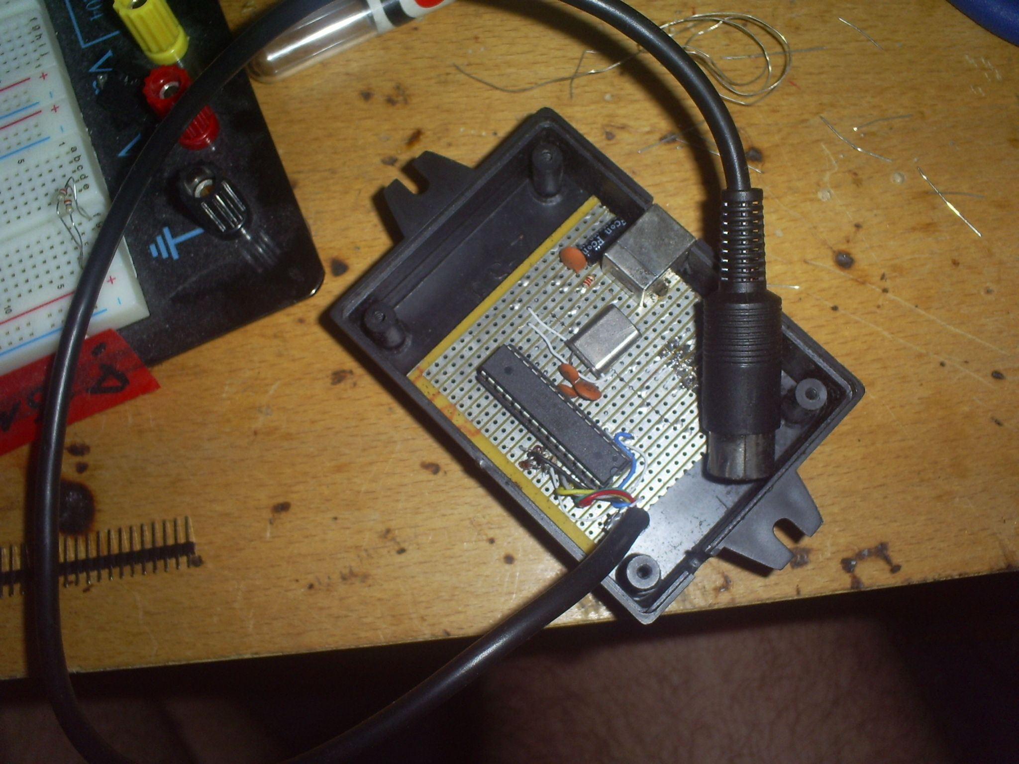

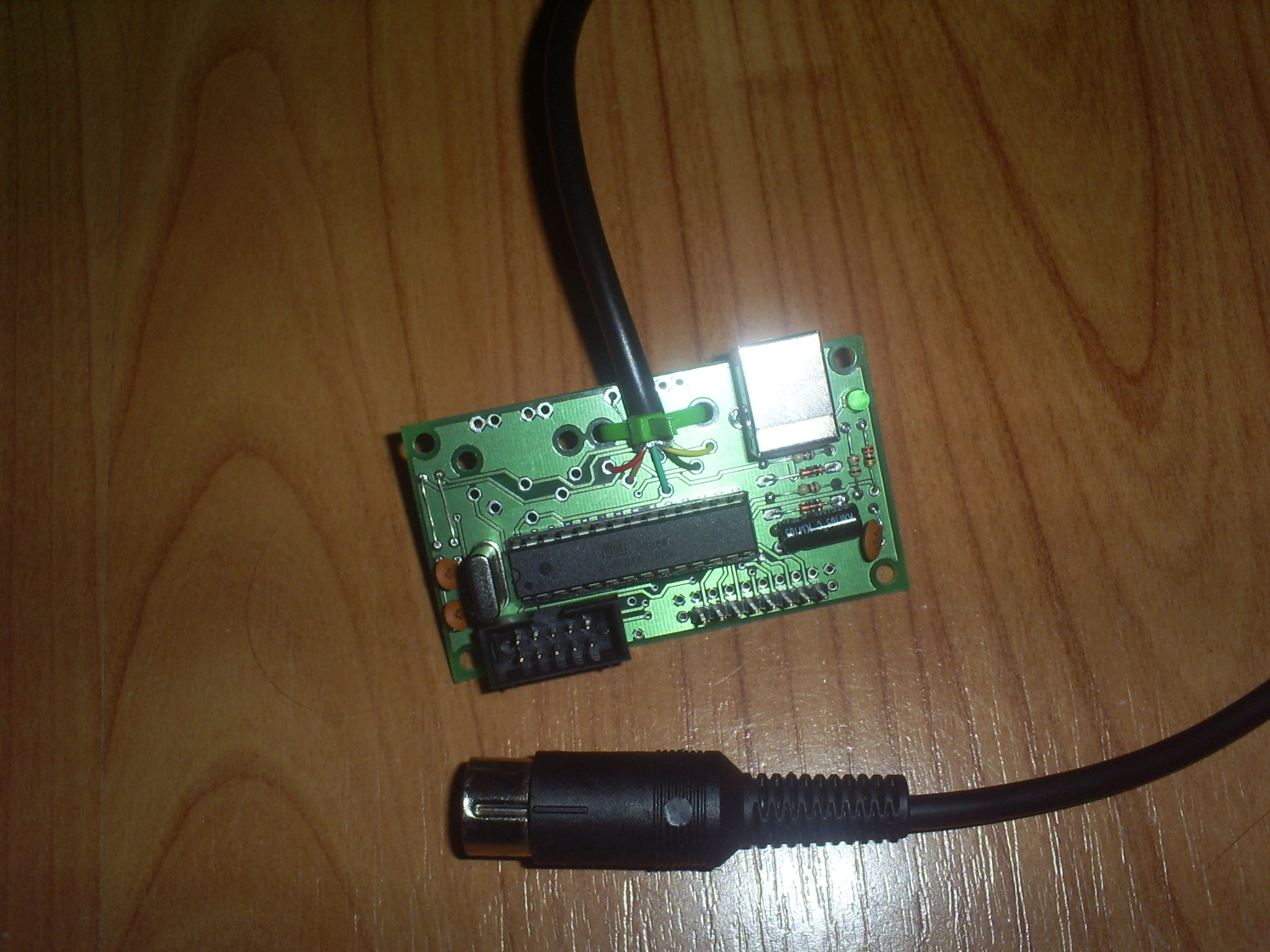

    Wszystkie fotografie przedstawiają egzemplarze wykonane przezemnie, począwszy od prototypu, przez pierwszy egzemplarz na płycie uniwersalnej po egzemplarz na profesjonanie wykonanym PCB dwustronnym z metalizacją otworów.

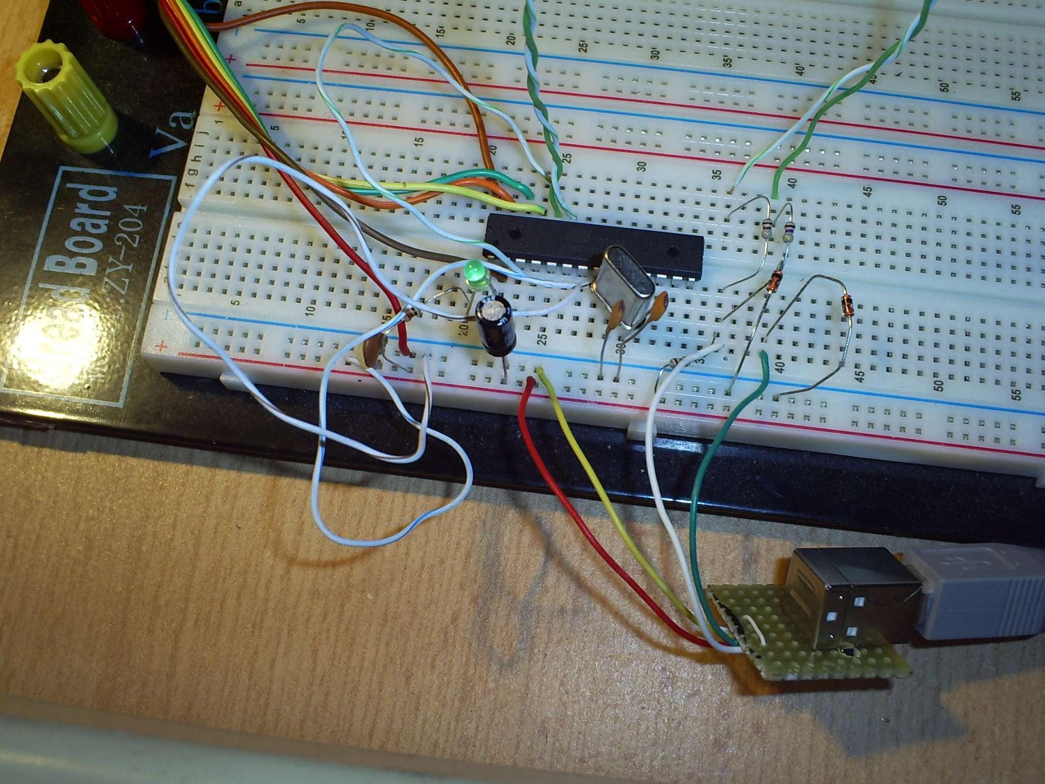

    Prototyp XU1541 złożyłem na uniwersalnej płycie stykowej w czerwcu 2009. Bardzo długo zbierałem motywację, a w ostateczności podjęcie próby uruchomienia urządzenia było formą odskoczni od kończenia pracy licencjackiej, również poświęconej mikrokontrolerowi ATmega8. Na stronie internetowej projektu znajdują się wszystkie zasoby potrzebne do zbudowania interface we własnym zakresie. Bez uprzedniego doświadczenia z mikrokontrolerami Atmel AVR oraz minimum "warsztatu" uruchomienie inteface jest kłopotliwe (jestem pierwszą osobą w Polsce, która interface ten złożyła oraz uruchomiła z sukcesem). Złożenie ukladu nie jest skomplikowane, występują natomiast problemy z oprogramowaniem po stronie hosta (kompilowanie binariów dla windows jest bardzo złożone - ale dostępne są gotowe binaria, więc ich użyłem). Firmware jest zapisywany do mikrokontrolera dwuetapowo: najpierw programatorem ISP zapisuje sie bootloader, następnie przy użyciu specjalnego oprogramowania uploaduje się właściwy firmware.
    O ile części potrzebne do wykonania interface kosztują niedużo (nie uwzgledniajac laminatu koszt częsci to nie wiecej niż 20zł), należy mieć jeszcze na uwadze potrzebę złożenia lub kupienia programatora ISP (jeśli nie ma w komputerze portu LPT a nikt znajomy nie pasjonuje się ATmegami, należy kupić klon STK500 na USB. Dla LPT wystarczy tani klon STK200). XU1541 nie wymaga również stosowania elementów lutowanych powierzchniowo, co pozwala niemal każdemu na montaż we własnym zakresie.
    XU1541 jest kompromisem pomiędzy ceną, wydajnością a dostępnością. Nie jest idealny, ale z pewnością działa i spełnia swoją rolę.
