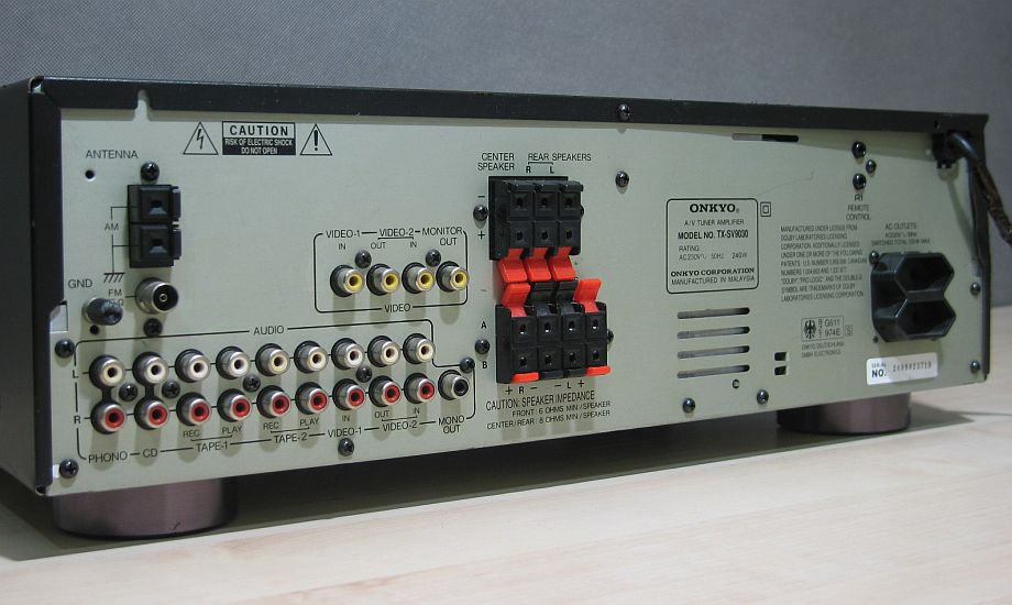

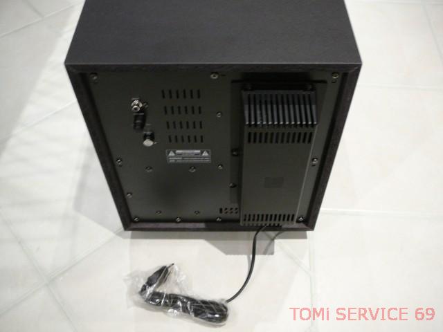

    A jesli zakupil bym amplituner Onkyo Tx-SV9030 Podlaczenie suba do amplitunera. ktory posiada wyjscie mono OUT wtedy moglbym nabyc i podlaczyc dowolny subwoofer aktywny np. taki?? Podlaczenie suba do amplitunera.
