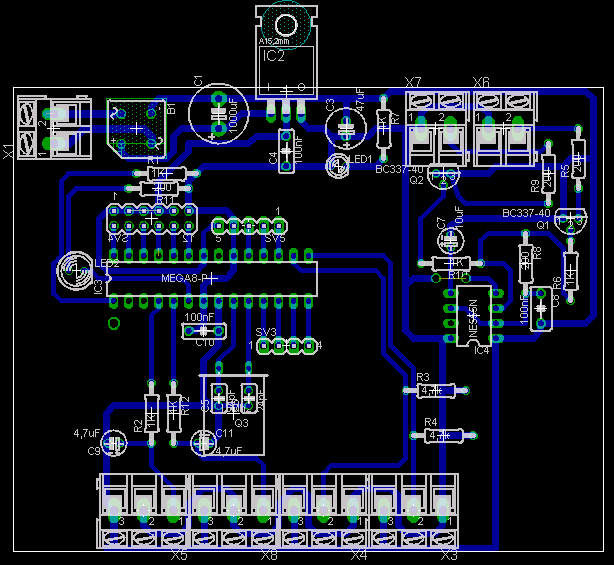

    stworzyłem o to taki prosty układ do ćwiczeń programowania. Wybrałem na początek atmega8. proszę o sprawdzenie schematu.
    poniżej opisze przeznaczenie gniazd:
    X3, X4 - czujnik temperatury DS18B20
    X5, X8 - odbiornik IR TSOP1736
    X6, X7 - diody IR
    SV5 - programowanie (reset osobno przy nóżce nr 1)
    SV3 - do płytki z elementami wykonawczymi(w projektowaniu)
    SV4 - do płytki z wyświetlaczem LCD 2x40
    Sterownik uniwersalny na atmega8 - sprawdzenie schematu Sterownik uniwersalny na atmega8 - sprawdzenie schematu
  • #2 7350863
    sylwunia35
    WITAM
    Trochę przesada z dwoma tranzystorami do sterowania IR wystarczy jeden i dwie diody szeregowo. Samo sterowanie diodami można wykonać programowo bez NE555.Ja zrobiłem automat do zapalania i gaszenia światła w kuchni na jednym Atiny2313 i bez problemu działa. Dodaj jeszcze do swojego sterownika pomiar światła np na foto rezystorze.

    Regan_3000
    heh no fakt tranzystor wysteruje dwie diody. powiedz mi jeśli chciałbym zrobić sterowanie diodami IR programowo to muszę podpiąć się do którejś konkretnej nóżki układu by wyzwolić taktowanie 36khz? O pomiarze światła nie myślałem ale uwzględnię bo ciekawy pomysł. zapewne owy fotorezystor musiał bym podpiąć pod wejście analogowe.
  • #5 7351285
    tmf
    Najlepiej podlaczyc tranzystor tak, zeby na jednej nozce bylo jakies wyjscie z timera - co da ci automatyczne generowanie nosnej, a na bazie koncowka TxD co zapewni ci modulacje tego przebiegu. W ten sposob transmisje IR mozesz zrobic calkowicie sprzetowo.
  • #6 7351503
    Regan_3000
    xury tam jest ścieżka dokładnie pod tymi rezystorami. Ten timer zostanie ale odejmę jeden tranzystor.

    Regan_3000
    sylwunia35 zrobię tak jak pisałeś. Efekt ostateczny to:
    Do gniazda X9 podepnę fotorezystor.
    X2 to dodatkowe zasilanie 5V.
  • #11 7358683
    sylwunia35
    A czy kwarc będzie leżał bo ci zajmuje sporo miejsca można dać mały i te dolne ARK dać wyżej sporo mniejsza płytka.
    Pozdrawiam i życzę sukcesów w dalszej pracy.
    Noga 21 AREF coś z tym zrób bo może być problem choć nie musi.
  • #12 7358948
    Regan_3000
    Nie nie będzie leżał już się tym zajmuje:) AREF podciągnąć przez rezystor 10k do plusa?
  • #13 7360247
    sylwunia35
    Chodzi o to że jak zechcesz wykorzystać przetwornik to lepiej daj plus na n21 i zblokuj przez 100n do masy.Albo zostaw w powietrzu ale zrób punkt lutowniczy na dalsze modyfikacje.

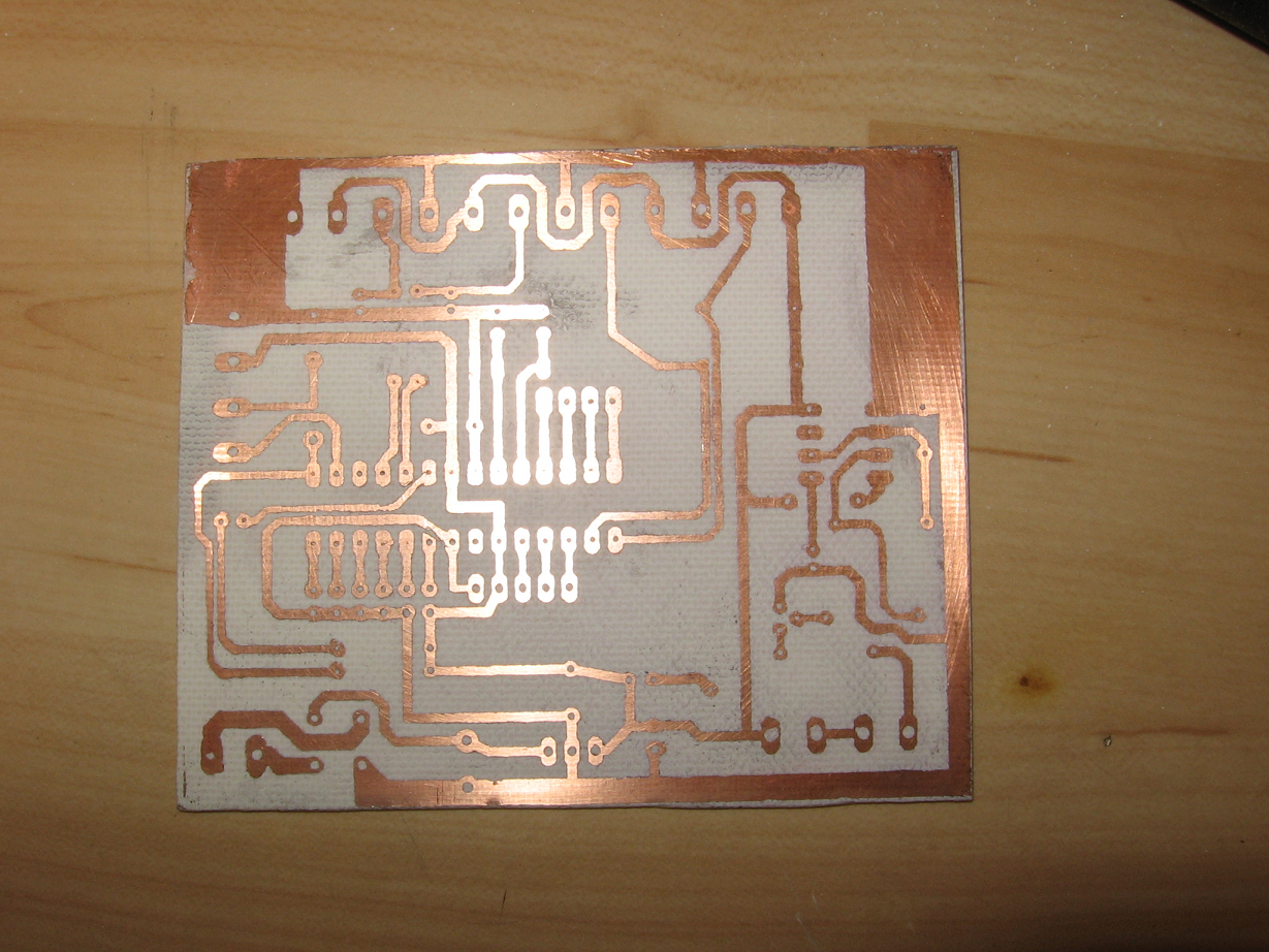

    Regan_3000
    Płytka już wykonana pozostało nawiercić otwory. Co Prawda przepięknie nie wygląda ale nie ma zwarć i ścieżki są zamierzonej szerokości. Niestety nie uwzględniłem nóżki 21 świat się nie wali to nie ostatni projekt.
    Płytka:
  • #16 7364717
    sylwunia35
    Robisz to jakoś dziwnie bo jak wytrawisz to stracisz ścieżki chyba że jakoś je zabezpieczysz i zerwiesz papier pomyśl jeszcze raz
  • #17 7364741
    Freddie Chopin
    Specjalista - Mikrokontrolery
    a fraza "biały laminat" niczego Ci nie sugeruje?
    4\/3!!
  • #18 7366017
    Regan_3000
    sylwunia35 nie rozumiem cię... Przecież ta płytka jest już wytrawiona:D
  • #19 7367276
    sylwunia35
    Oj szacun dla kolegi było rano i chyba jeszcze spałem PRZEPRASZAM za zamieszanie.

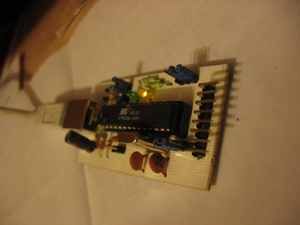

    Regan_3000
    Programator uruchomiony:) Jako że nie mam portu LPT musiałem zrobić USBasp. Godzinę siedziałem i kminiłem co jest nie tak bo programator pod LPT w ogólę nie widzi procka, jak się okazało było małe zwarcie na płytce USBasp. Teraz tylko uruchomić płytkę sterownika i gotowe do testów:D
