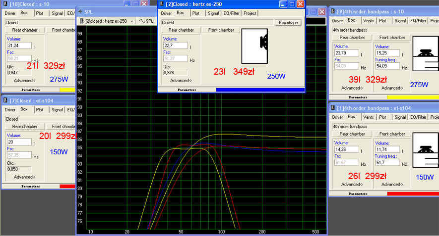

  • #11 7372391
    xs400
    sanders156 dzieki za podpowiedzi. Przeanalizowlalem to co polecaliscie. Czesc glosnikow odpadla ze wzgledu na niska SPL, zbyt duza obudowe lub cene.
    Bawiac sie WinISD sprawdzilem obudowy zalecane przez producentow (takie wlasnie sa na wykresach) oraz zalecane przez program. Okazuje sie ze jest duza zbieznosc :) Wnioskuje ze mozna zaufac temu programowi...
    Na zalaczanym zdjeciu jest moje "podsumowanie". Swoje wnioski cena/jakosc/wielkosc mam, ale chwilowo zachwowam je dla siebie, proszac o Wasza interpretacje :)

  • #12 7375093
    xs400
    Chyba sie zdecyduje na u-Dimension EL-104 w obudowie bandpass.
    Ewntualnie doloze 30zł na 2x mocnieszy S-10 i wsadze go w bandpass lub zamknieta.
    Teraz zastanawiam sie czym mozna zasilic EL-104 (15oW) a czym s-10 (275W) ??

  • #16 7381236
    sanders156
    Poziom 35  
    Ja radze ci poprostu zbudowac wreszcie jakas skrzynke i dokonac odsluchu teoretyzxowac mozna w nieskonczonosc , z oszczednosci kasy ja poprostu ze wszelkich m,ozliwych zrodel wyzyskiwalem stare meble szafy itp i moj rekor to budowa 6 skrzyni dla HX300 bo wykres wykresem a akustyka auta i indywidualny sluch to inne rzeczy WinISD czesto sie myli nie raz wychodza skrzynki z kosmosu a pozniej sie okazuje ze ani skrzynia z programu ani podana przez producenta nie zaspokaja w 100% oczekiwan i w tym momencie pozostaje odsluch
    Wiec zobacz ktora charakterystyka twoim zdaniem jest najlepsza i zbuduj skrzynie posluchaj a pozniej zbuduj kolejna i porownaj

  • #18 7381861
    xs400
    sanders156 mysle ze jednak teoria w znacznej mierze pokrywa sie z praktyka, jezeli by tak nie bylo to... Tak czy inaczej zbuduje poslucham i napisze jak to gra :)
    Zaczynam od poszukiwania miejsca gdzie kupie i potne mdf potem wzmak. Dzieki wszystkim za podpowiedzi.
    PS. a no slyszalem kiedys o maskownicy ;) jednak ona reprezentuje zupelnie inny poziom ochrony niż scianka 2cm MDF.
