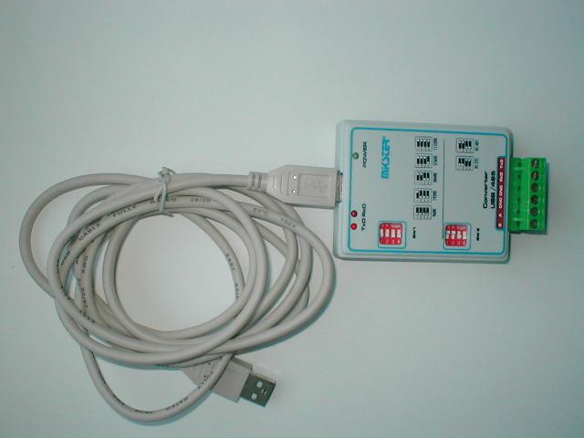

    yarpen2
    gotowe konwertery są też w ofercie firmy Mikster(www.mikster.pl). co prawda na razie na stronie są tylko sterowniki ale niedługo powinno się coś pojawić . a jeśli by kogoś interesowało to załączam fotografię prototypu (jam go nie chwaląc się sprawił ;-) )
    jest to izolowany konwerter USB - RS485 ze sprzętowym przełączaniem kierunku transmisji (opcjonalnie można programowo) lub USB - RS232
