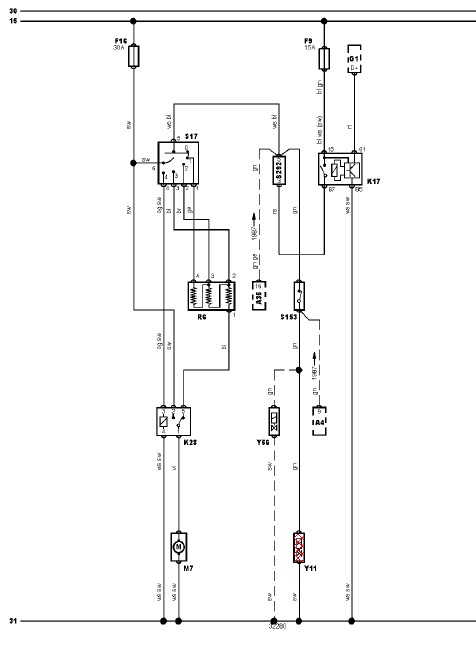

    Pytanie kieruję do posiadaczy tych aut, ponieważ problem tkwi w szczegółach.
    Nie działa wcale wentylator nadmuchu( nawet na 4-tym biegu) . Po wyjęciu go z auta i podłączeniu pod akumulator , okazało się ,że jest sprawny .Bezpieczniki dobre.
    Żeby było ciekawiej , pierwsze padły światła mijania , później licznik .
    Nie demontowałem jeszcze opornicy ale to nie problem.
    Mam wobec tego pytanie .W którym miejscu muszę jeszcze poszukać usterki ? Czyżby wina przekaźnika? a może coś ze stacyjką.
    Nie mam schematu , ale myślę że koledzy coś podpowiedzą .

    Sprawdź włącznik skoro wentylator jest sprawny.

    Rocznik, silnik i manual klima czy auto bo są 3 różne rozwiązania zasilania nadmuchu w tym modelu

    Silnik od VW LT 2,5 ,skrzynia manualna ,bez klimy wersja podstawowa rok prod 87.
    Przepraszam ale mam kłopot z pocztą i mogę się opóźniać z odpowiedziami.
    Przeczytałem wszystkie podobne posty na ten temat ,ale nie znalazłem nic do tego modelu.
    Czy opornica może mieć coś wspólnego z awarią? Ale jakby padła to przynajmniej pracowałaby na 4-tym biegu a tu nic no i te światła mijania z licznikiem km.

    Za schowkiem powinien być przekaźnik, sprawdź zasilanie na nim i bezp. F16-30A
    Prosty system(tu z klimą), nie powinien stważać problemu w naprawie

    Pierwsze co zrobiłem to sprawdziłem bezpieczniki ,które znajdują się pod popielniczką . wszystkie dobre.Natomiast jak szybko dostać się do tego przekaźnika ? Osłona dolna jest odpięta i strasznie tam niewygodnie zajrzeć .
    Dziękuję za dzisiejszą podpowiedź i jutro idę robić bo ,zimno się zbliża wielkimi krokami a ze spiętym na krótko wentylatorem to się nie da jeździć.
