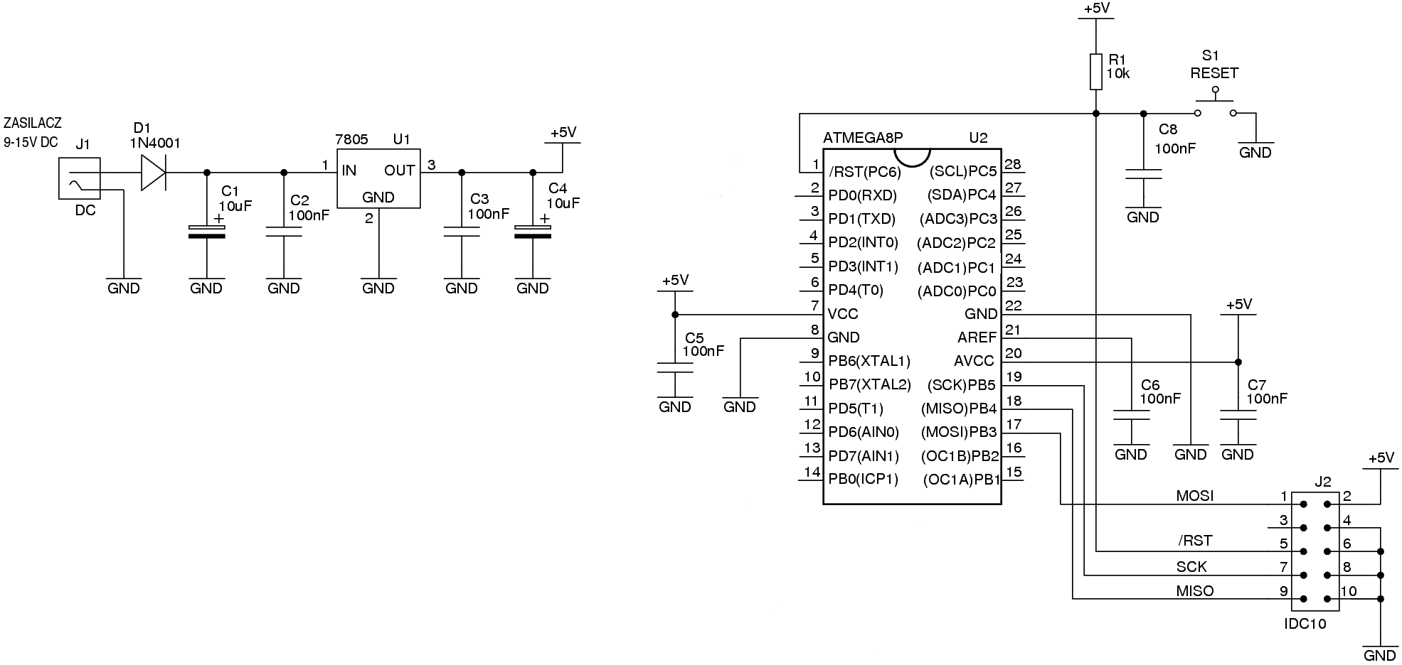

    Jeszcze raz dziś ja :)
    Zbudowałem zestaw startowy z popularnego kursu AVR Gcc dla AVrów,
    Zbudowałem zasilacz z transformatora, mostka i kondensatora, gdzie na wyjściu po wyprostowaniu było 16V.
    Podłączyłem do stabilizatora 7805 i całosc do układu z diodami i uC.
    ....wszystko zaczęło sie grzać w szczególności Mega i 7805 co wydaje sie dziwne otó układ sprawdziłem 100 razy !!! Jestem zawiedziony :( Dodam ze na wyjście stabilizatora miałem 5.12V a atmega jest do 5.5 ? Prawda ? Tak wiec nie rozumie !
    Ledy natomiast podłączone świecą a przecież uC nie zaprogramowany, jakby był w środku zwarty ;/
    Czy mogłem uszkodzić ATmege dotykając ja paluchami ? Czy moze kupiłem uszkodzoną w co nie wierze 1/1000 :( ;;załamka;;
  • #3 7355676
    skynet77
    Dla jasności umysłu dodaje schemat:
    Gorący ATmega8 i swiecace Ledy

    To że grzeje ci się 7805 któremu na wejście dajesz aż 16V to wcale nie dziwne. Ale nawet jak byś mu dał 8 - 9 V to też by się grzał przy poborze przez układ prądu już większego niż ze 100mA. Więc grzaniem 7805 to się nie dziw tylko dawaj mu niższe napięcia na wejściu i zawsze jakiś radiator.
    Być może jeśli to jest jakaś mała płyteczka to skoro 7805 bez ardiatora się "gotuje" to może procek jest na tyle blisko niego, że podgrzewa się od niego ;) ?
    Schemat wydaje się być prawidłowy a jak chcesz żeby diody LED ci nie świeciły przy niezaprogramowanym procku to podłączaj je Katodą do pinu a anodą przez rezystor do VCC. No i rezystory nie muszą być aż 1K ;) wystarczy ze 330-470R nawet na oko bez obliczeń ;)
    Generalnie nie przejmuj się że u ciebie one świecą gdy procek jest niezaprogramowany. Bardziej się będziesz musiał martwić jeśli okaże sie, że nie jest widziany przez programator. Czy próbowałeś go w ogóle programować czy odczytywać ???? czy tylko na razie siedzisz i martiwsz się, że diody się świecą ?

    Przede wszystkim, tak jak kolega mirekk36 powyżej radzi odnośnie zmiany sposobu wysterowania LED. W nocie można sprawdzić jaka jest obciążalność pinów w stanie wysokim.
    Co do uszkodzenia przez dotykanie to mało prawdopodobne. Wiele razy zdarzyło mi się wsadzić uC odwrotnie do podstawki i Atmega przeżyła.

    mirekk36
    skynet77 napisał:
    Chyba nie jasno sie określiłem !
    Programator a raczej program nie wykrywa uC !
    7805 jest daleko od uC i posiada swój radiator, a podaje na niego napięcie z zasilacza 900mA. Pomysłowe to grzanie sie procka od LMa hhahaha ale niestety procek grzeje sie w środku ! i jest odsuniety dalllllleeeeeeeeko od 7805.
    Dla tego podpiołem diody w ten sposób, otóz tak jest w kursie, więc ten kto go pisał chyba wiedział co robi prawda ??
    prawda, prawda ktoś wiedział - tylko nie wiedział co ty zrobisz, tak samo zresztą jak my.
    Nie krzycz tak i nie żołądkuj się, bo skoro z takim podstawowym układem masz problem to można chyba przypuszczać , że jesteś bardzo początkujący i możesz robić niechcąco różne dziwne rzeczy.
    Skoro teraz łaskawie wyjaśniłeś bardziej to można przypuszczać, że rzeczywiście smażysz procka i być może już nigdy się nie obudzi po twoich operacjach.
    Proponuję ci jednak (nie denerwując się na takie porady) po raz nawet tysięczny sprawdzić zasilanie skoro sam procek oddalony od twojego 7805 z radiatorem - jest tak gorący, że aż parzy.
    I nie doszukuj się problemów w buzerach i innych.
    Ja bym w takim razie na twoim miejscu zrobił prosty, prościutki, najprostszy test, który zapewne by ci wiele wyjaśnił i doszedłbyś szybko co się dzieje i gdzie robisz babola.
    Odłącz wszystko od procka (diody, tranzystory, buzzery itp) - podłącz tylko i wyłącznie zasilanie na te nóżki które trzeba (bo być może coś pomieszałeś z nimi) i zobacz czy się wtedy grzeje?
    jeśli się nie będzie grzał - to podłącz programator - i zobacz czy się grzeje
    jeśli nie będzie się grzał - to spróbuj go odczytać lub zapisać.
    A dalej podejrzewam, że sam sobie odpowiesz i zobaczysz co i jak

    Zrobiłem jak mówił mirekk36 podłączyłem uC do samego zasilania i......nic, nie grzeje sie !
    We wtyczce programatora musiałem zmostkować piny 2-12 3-13 jak przeczytałem w innym poscie, inaczej ponyprog pokazywał failed przy Probe. Po zmostkowaniu działa :)
    Prbówałem także obciązyć stabilizator kilkoma diodami (wielkie mi obciążenie) ale ten sie w ogóle nie grzeje.
    Znaczy to ze błąd jest w układzie lub uC jest przepalony w innym miejscu niz zasilanie.
    Programator znajduje uC, przeczyta go i wyczyści ale dopiero kiedy wcisnę Ignore inaczej wyskakuje błąd.
    Po włożeniu uC do układu na powrót wszystko zaczyna się piekielnie grzać :)
    Jutro zmontuje nowy układ na płycie uniwersalnej i zobaczymy wtedy.
    Dodam ze zapomniałem w układzie podłączyć pin8 do GND i dopiero teraz to zauważyłem i poprawiłem. Czy może dla tego uC sie spalił ?
    Reszta wygląda na poprawnie zmontowaną.

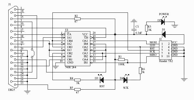

    Programatora jakiego używam to STK200 umieszczony na pokładzie willema 4 ISP otóż narazie nie mam dostępu do innego programatora a zbudować nie mogę bo w mojej metropolii nie mają bufora 74HC244 a jedynie dostałem jakiś UCy74L244.
    Czy ten programator jest aby dobry ?
    tylko proszę nie podawajcie mi linków do innych, pytam o ten, bo ma 3 LEDy :)) .....co 3 ledy to nie jedna.

  • #15 7377221
    skynet77
    Tak więc zmontowałem wszystko jeszcze raz na płytce uniwersalnej, podłączyłem a tu plansza ;/
    Chyba tym GND usmażyłem uC. A więc nie taki AVR Twardy jak go malują. Jeśli podłanczam samo zasilanie do uC nic się nie grzeje, ani stabilizator, ani uC.
    Natomiast jeśli podłącze cokolwiek na peryferia, to momentalnie zaczyna sie grzać z prędkością C ;)
    Nie pozostaje nic innego jak zakupić nowego megę i zobaczyć wtedy.
    A programatorek ze schematu złożyłem i chodzi elegancko. Czytałem w innym temacie Wasze wypowiedzi na temat ''po co Ci dioda na liniach we/wy'' w programatorze, ale tutaj właśnie chodzi o malutką luminofonię, wtedy cieszy oko i widać ze coś tam działa.
    Wiem, wiem, wiem w niektórych przypadkach się nie sprawdza, ale zawsze ta jedna dioda cieszy oko. Jestem facetem, a faceci są wzrokowcami.
