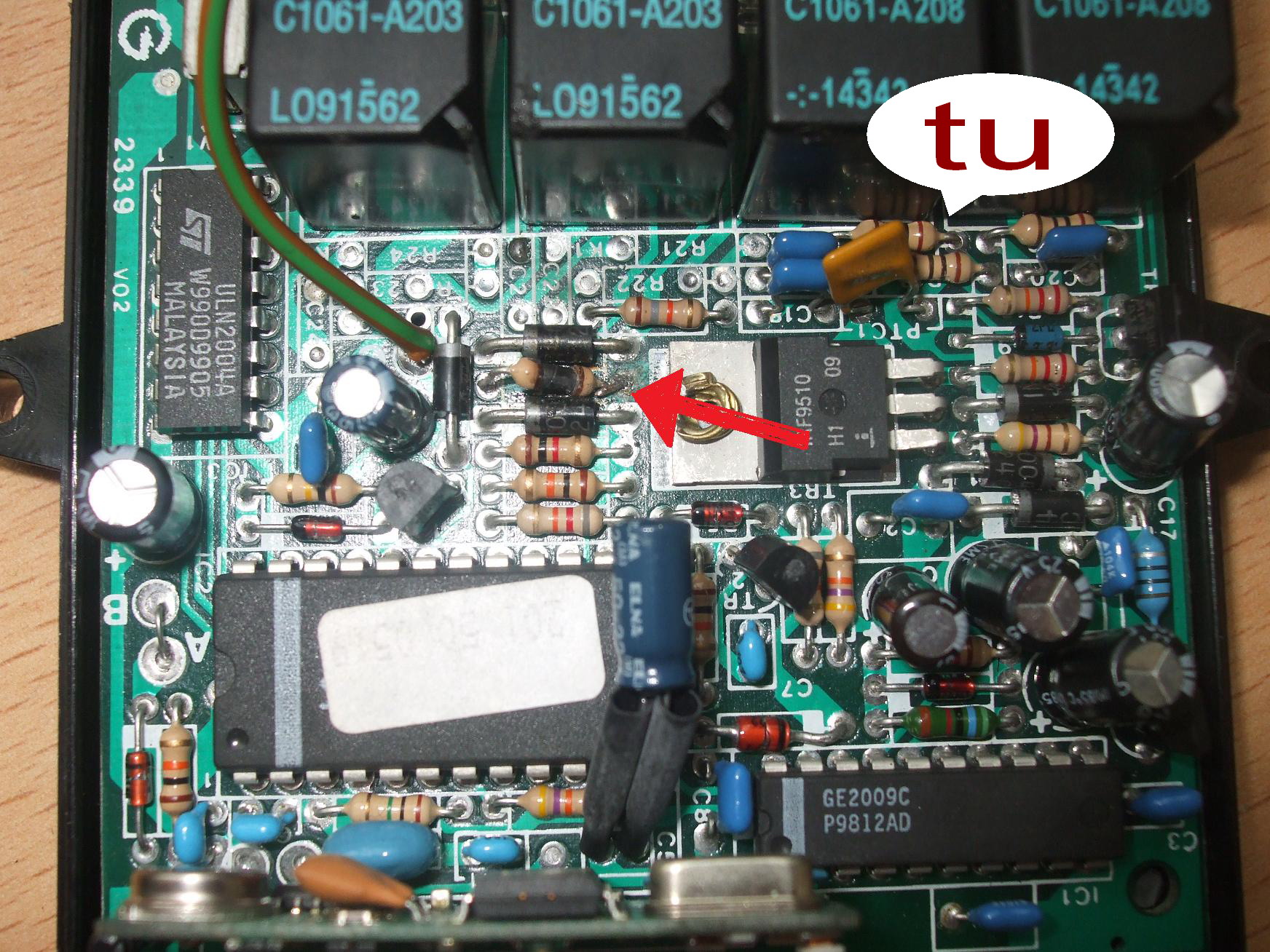

    Witam wszystkich forumowiczów.
    Poszukuje wartości opornika przedstawionego na zdjęciu ponieważ mój uległ zniszczeniu i nie mogę odczytać z niego wartości jeśli ktoś posiada podobną centralkę to wystarczy że prześle mi zdjęcie swojej albo napisze tutaj lub na gadu 9319476 Pozdrawiam Gemini autoalarm Poszukuję wartości opornika Gemini autoalarm Poszukuję wartości opornika

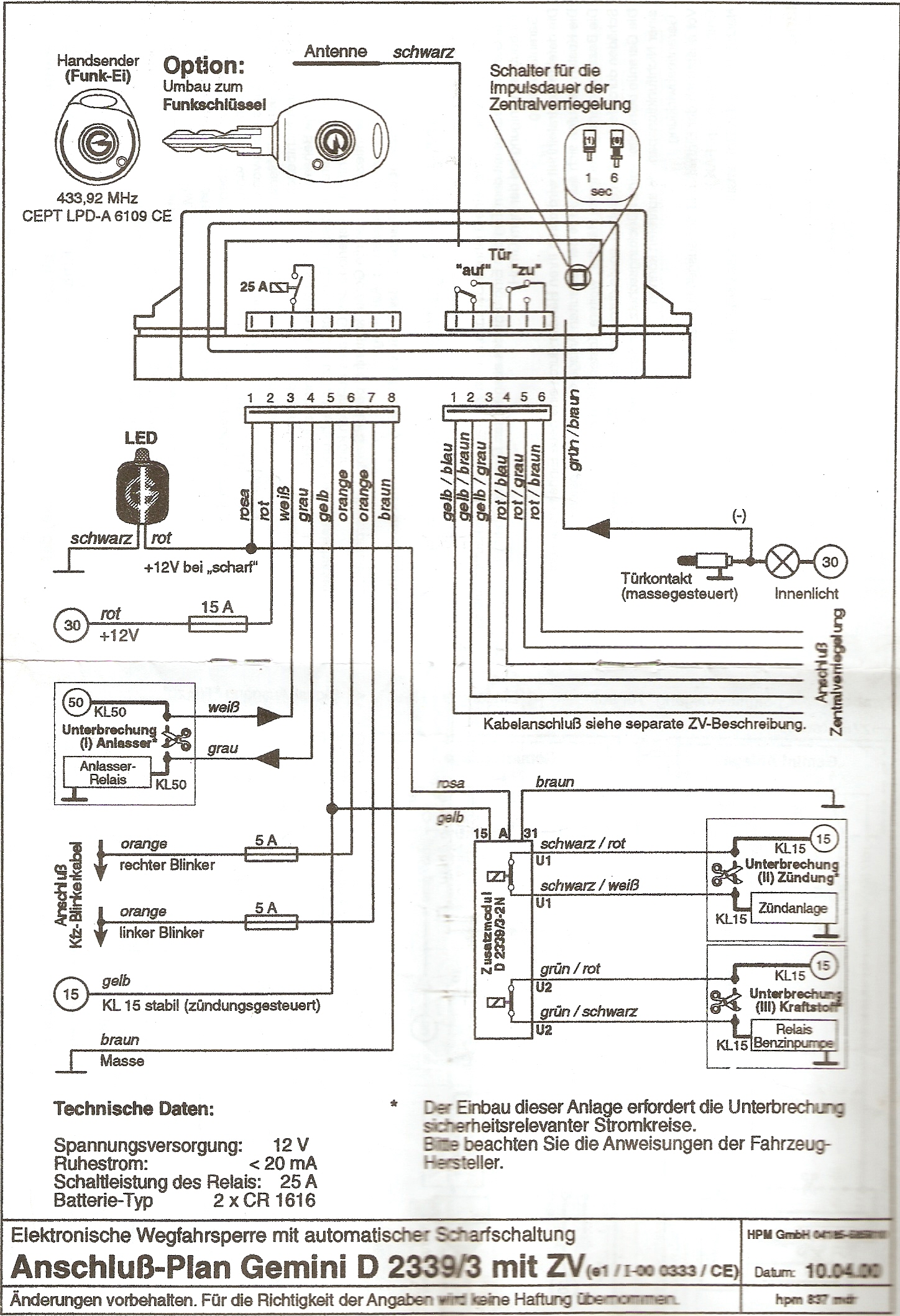

    Witam oto schemat podłączenia dla zainteresowanych ;) model gemini D2339/3 Pozdrawiam
    Jak na moje oko to będzie 110 Ohm, jak jest szansa wstawić zdjęcie od strony druku to było by miło.

    Znalazłem takie samo urządzenie na ebay-u i wysłałem niemcowi wiadomość . Ten mówi że rezystor ma trzy kreski: brązową, czarną i czarną Niemiec mówi że to 10 ohm Może to ktoś potwierdzić ?
  • #5 7376900
    gigi-44
    Faktycznie walnąłem się brąz czarny czarny to 10 ohm a nie 100 jak napisałem wcześniej te oporniki są zabezpieczeniem przy przekaźnikach przynajmniej tak to wygląda na zdjęciu.
