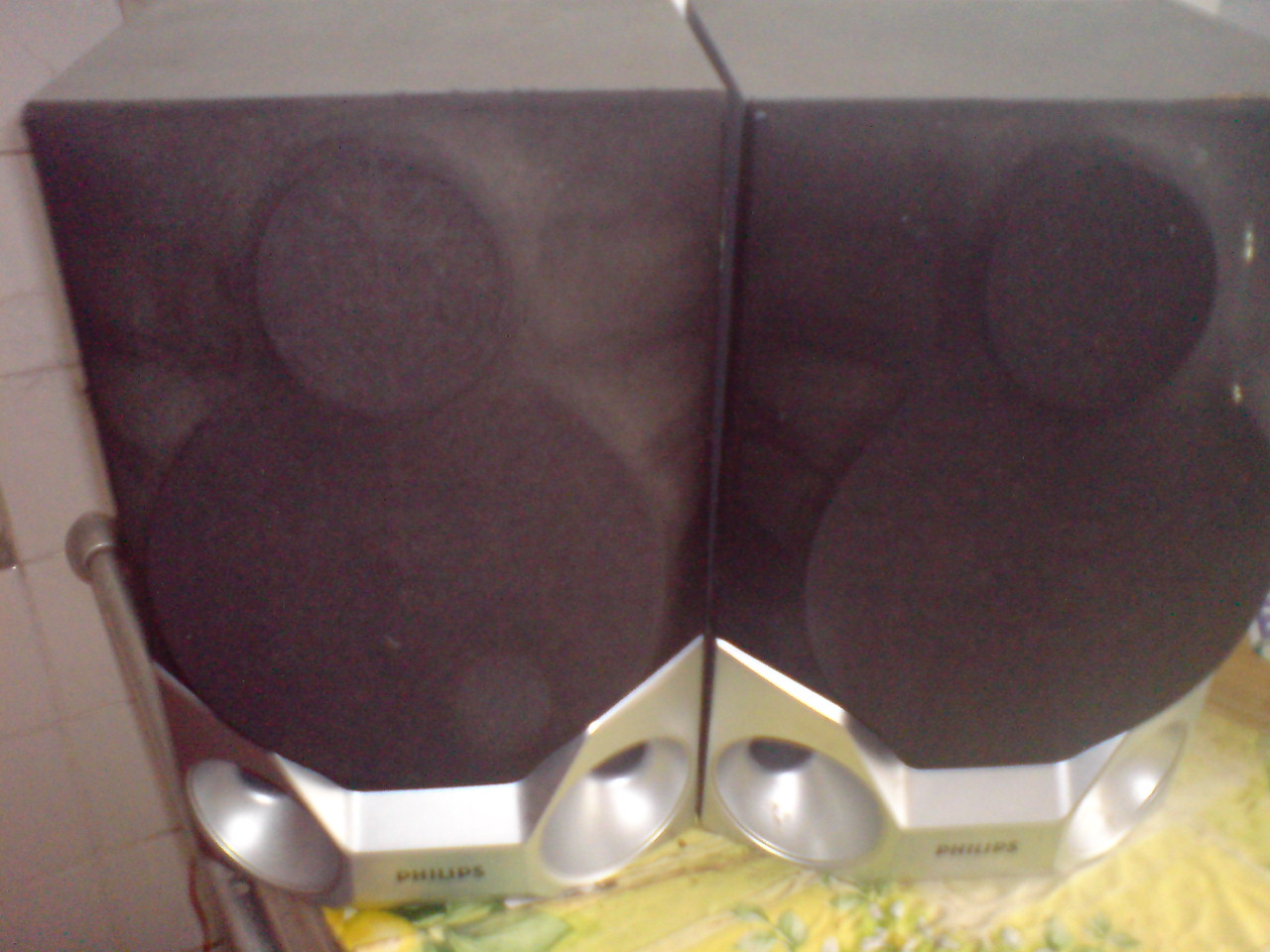

    Witam. Ostatnio znalazłem na strychu zapomniane przeze mnie małe kolumny Philipsa. W kolumnach są 2 spalone głośniki 10cm o mocy 12W (nie wiem czy to średnio , wysoko , czy niskotonowe). Wymiary kolumn to wys. 31cm , szer.22cm a głębokość 17cm. 1 kolumna posiada 2 otwory bass reflex. No i właśnie co by tu można z nich zrobić? jakie przeróbki by można w nich zastosować ?
    Mam wzmacniacz Sony TA-F170 więc z tym nie będzie problemu.

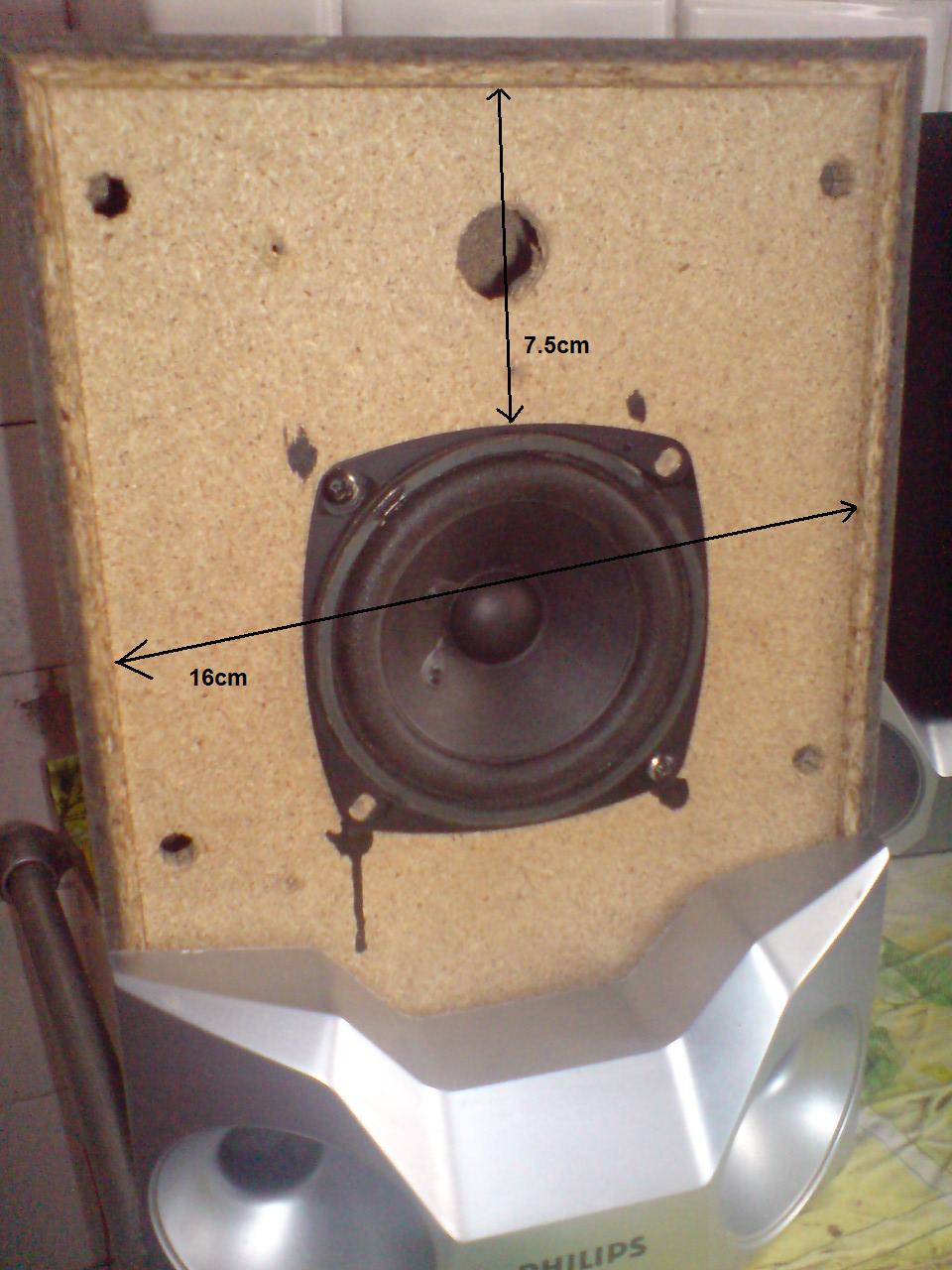

    no właśnie mi chodzi o to aby z tych kolumn coś zrobić , np. jakieś monitorki. a budżet no to myślę ze 100-150zł . No ale w domu mam 2 głośniki gdm 10/60/4 do regeneracji (muszę tylko membrany wymienić) . Może te gdm plus te kolumny i do tego jeszcze coś , co o tym myślicie? a kolejna rzecz nie zależy mi na basie , tylko na ładnym brzmieniu no i żeby dosyć głośno zagrały
    popatrzcie na obrazek
    Kolumienki Philipsa, co z nich można zrobić?
    większy głośnik wysokotonowy niż 7cm nie wejdzie , myślałem nad takim samochodowym syczkiem ale czy to będzie dobrze grało w domu to ja nie wiem
  • #5 7369108
    Arkadyo
    Gdm 10/60/4 to przetworniki średniotonowe i musiały by być uzupełnione przetwornikami niskotonowymi i wysokotonowymi - byłoby wtedy 3 way. Nie możesz tam zmieścić nawet normalnej kopułki to 2 way a co dopiero pachnie tam 3 przetworników. A jak puścisz gdma całym pasmem to go kilka wat usmaży. Niestety nie przychodzi mi do głowy żaden projekt 2 way do domu z kopułką mniejszą niż 7 cm. Pewnie w car audio coś byś znalazł ale... chyba bym wolał zbudować coś od nowa albo chociaż wywalić tą przednią ściankę i wstawić nową z otworami do których wpisałoby się 2 way z przynajmniej pj stxa.

    czyli te kolumny do niczego sie nie nadaja??
    #8 7370497
    zapek42
    Jak dla mnie, do niczego .
    Ścianki cieniutkie, zapewne około 8-10 mm .
    Wizualnie porażka, ale o gustach się nie dyskutuję .
    Nie ma sensu bawić się w to .
    Lepiej zbudować jakieś DIY i po kłopocie, ew. na allegro wala się kupa kolumn RFT za grosze .
