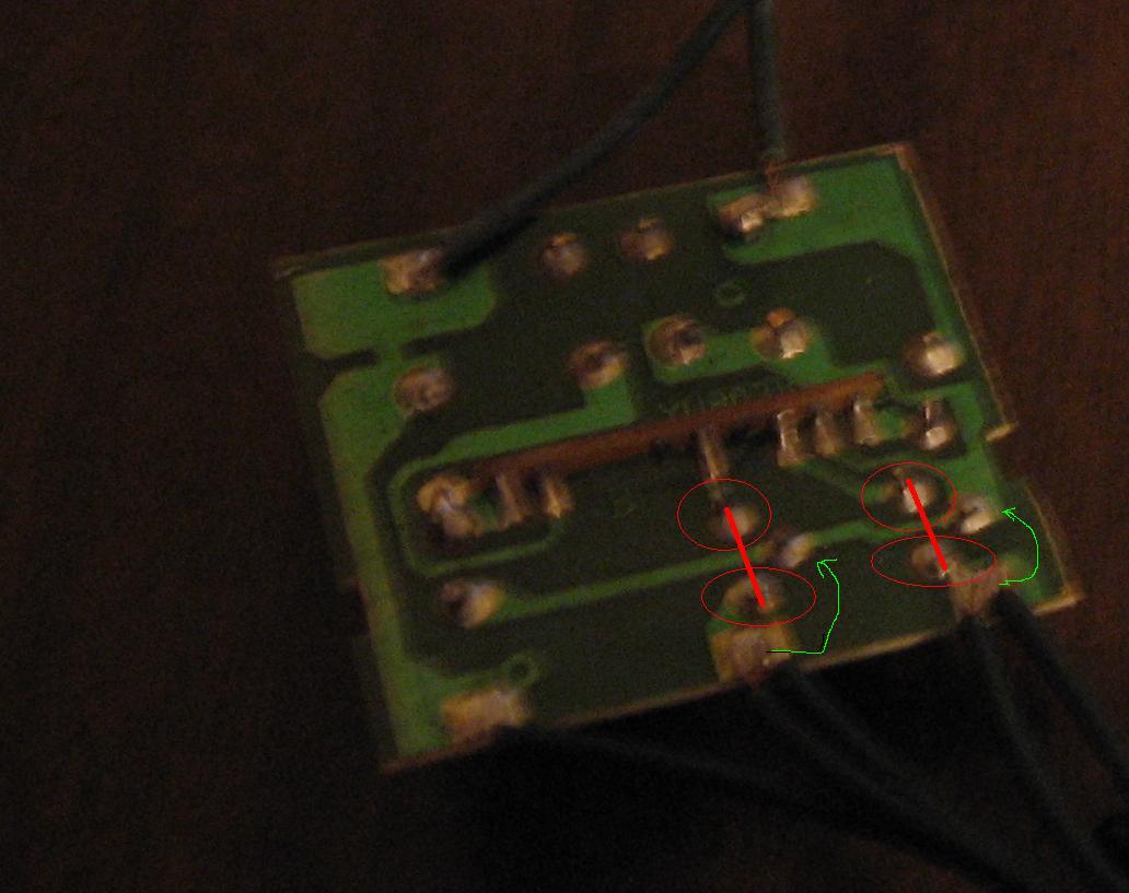

    Witam. Mam nowe lampki choinkowe. Są to lampki diodowe. Problem jest taki że one są z tych mrugających. Trochę mnie wnerwia to i nie da się ustawić by świeciły stałym światłem. Rozkręciłem tą kostkę od lampek i wydaje mi się aby wylutować tą płytkę po środku i ścieżki pozostałe po jej wyjęciu połączyć.
    podpowiedzcie mi czy dobrze mi się wydaje. Jak nie to podajcie co zrobić by świeciły się one cały czas światłem stałym. Z góry dzięki za pomoc.

    Pojedyńczy przewód pozostaw...
    Pozostałe dwie pary przelutuj do długiej ścieżki obok... (kolektor tranzystorów).

    Nie, nie tak. Kolega gruby radzi tobie jak skutecznie upalić elektronikę i nigdy już nie wrócić do migania, a i do świecenia niekoniecznie.
    Tak zrób jak any56 napisał.

    PRC 406- tyrystor 400V 0,6A o wyprowadzeniach: Anoda-Bramka-Katoda. Po zwarciu Anoda-Katoda diody będą świecić stale, a układ jak działa tak działał będzie, więc proszę nie posądzać mnie o chęci upalenia czegokolwiek. Jeśli ktoś ma ochotą dochodzić swojej racji to zapraszam.

    Tak, racja, tylko że jak potraktować skrajne wyprowadzenia samego elementu. Natomiast gdy wziąć skrajne wyprowadzenia na płytce to już bramka i sterowanie pod napięcie sieci.
    Poniżej zielonymi strzałkami pokazałem gdzie masz przelutować przewody.

    Dzięki. Wybieram się do garażu po lutownice i przelutuje te przewody. Dam znać jak poszło.
    Edit:
    No zrobiłem tak jak pisaliście i nie do końca to wyszło. Palą się tylko 2 kolory lampek, czyli pierwsza, druga potem trzeci i czwarta się nie pali i piata i szósta się świeci.
    Zauważyłem jeszcze, że te diody się zaczęły mocno grzać po ok. minucie od włączenia.
    Jakieś jeszcze pomysły?

    Sprawdzić połączenia diod, po ile w szeregu, zamiast mostków na tyrystorach wlutować diody prostownicze, ewentualnie szeregowo z rezystorem.

    To są zwykłe żarówki a nie diody i kolego nie dziwuj się że się grzeją. Pewnie mniej w szeregu ich "konstruktorzy" z PRC dali żeby jaśniej świeciły. Zasilane są przez prostownik na 1 diodzie, więc albo musisz dołożyć po kilka żarówek do każdego łańcucha, albo spróbować połączyć po 2 łańcuchy w szereg.

    Poprawiłem jedną rzecz na płytce i światełka wszystkie świecą. Była to moja wina i trochę był za duży grot w lutownicy. Wszystkim bardzo dziękuje i przepraszam za błędy bo jestem początkujący.
