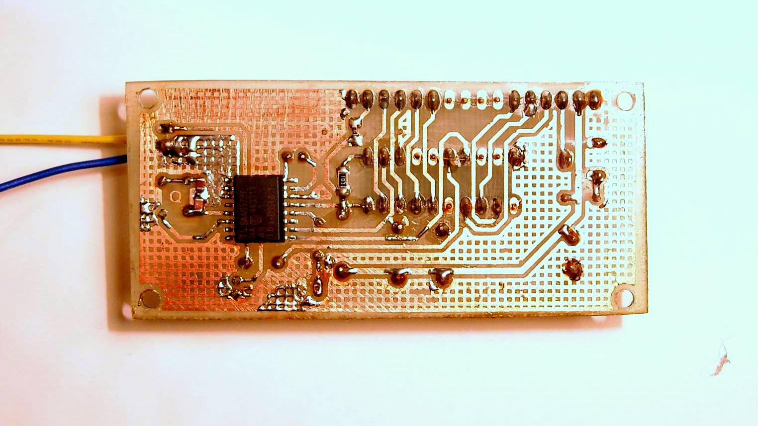

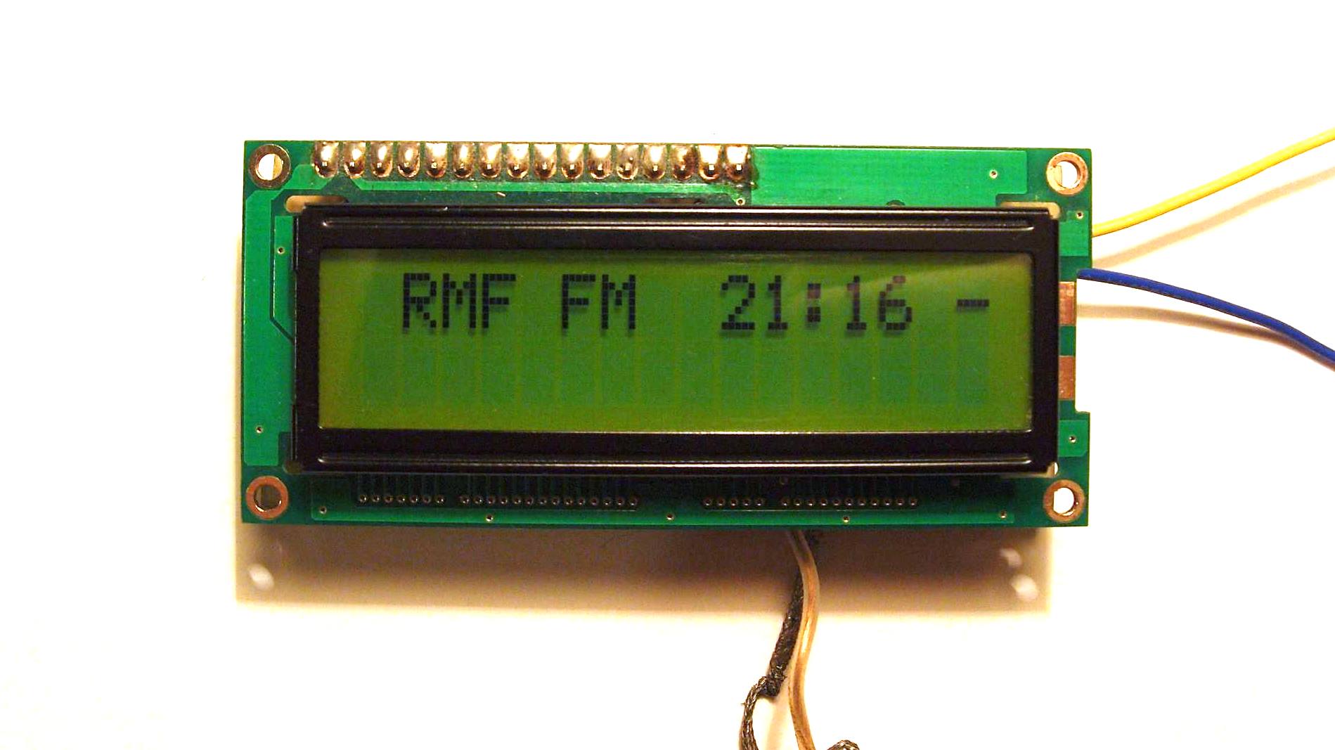

  • Dekoder RDS SAA6579 & ATtiny2313 Wiele posiadanych przez nas odbiorników radiowych nie posiada funkcji RDS, a jeżeli już, to producenci ograniczają funkcjonalność do wyświetlania NAZWY STACJI, bądź aktualnej godziny. Amatorskie wykonanie takiego dekodera wiąże się z trudnościami w nabyciu niezbędnego rezonatora kwarcowego o dość nietypowej wartości (4,332MHz bądź 8,664MHz).
    W zależności jakiego kwarcu chcemy użyć, należy pamiętać o odpowiednim spolaryzowaniu pinu MODE:
    4,332MHz - łączymy do masy
    8,664MHz - łączymy z plusem zasilania (5V)
    W sieci królują projekty wykonane na układzie scalonym TDA7330, ja wykonałem to na innym, a mianowicie SAA6579T, który pełni prawie tą samą funkcję poza wyjściem sygnału ARI (sygnał ARI oznacza, że stacja nadaje komunikaty drogowe). Cały układ elektroniczny składa se z małej liczby podzespołów elektronicznych, toteż płytka ma wielkość standardowego wyświetlacza LCD 2*16.
    Chęć wykonania narodziła się gdy na śmietniku znalazłem uszkodzone radio samochodowe, po oględzinach natychmiast dostrzegłem charakterystyczny rezonator kwarcowy. W internecie nie znalazłem (nie udało mi się ) żadnego zrealizowanego projektu, toteż aby mieć zajęcie na te długie deszczowe wieczory, postanowiem uruchomić na tej kostce dekoder.
    Wiele informacji, na temat zasady działania, oraz sposobu podłączania do radioodbiornika można znaleźć na tej stronie http://freefm.kni.pl/rds/info-rds.php

    Fajny projekt, PCB też OK.
    Gdzie wykorzystujesz dekoder, skąd bierzesz sygnał MPX?
    W czym napisałeś oprogramowanie dla procesora?

    Ta kratownica to chyba ze względów estetycznych - widzę nie raz takie rozwiązanie w różnych urządzeniach.
    Jak zachowa się układ (co wyświetli) gdy sygnał będzie zbyt słaby/ zaszumiony ?
    Inaczej... zdarza się, że układ wyświetli zamiast znaku jakiś krzak ??

    Morfeusz1991 napisał:
    leonow32, może ze względów estetycznych :)
    Czy program będzie działał na Tiny2313? Jeśli nie to czy jest jakaś wersja na ten uC?
    Oczywiście, teraz takie ponure dni, to chciałem spróbować czegoś nowego. Na stronie źródłowej i w załączniku jest wsad do mikrokontrolera AT90S2313 jak i do ATtiny2313.
    W kodzie tak jak wymaga tego norma systemu RDS jest zawarty system kontroli błędów transmisji, jeżeli sygnał jest za słaby, to poprostu dany znak nie zostanie wyświetlony, ewentualnie jeżeli w tym miejscu wcześniej znajdował się inny znak, to zostanie bez zmian.
  • #9 7364929
    SPAWN17
    Posty: 151
    Pomógł: 13
    Ocena: 4
    Na zdjeciu numer 3 gdzie widac plytke od strony elementow zauwazylem ze jedna strefa nie jest polaczona zwora z masa, mimo ze dziury sa nawiercone (3 pin uC). Projekt bardzo mi sie podoba. Graduluje projektu :)
  • #10 7365160
    Babka
    Posty: 130
    Pomógł: 9
    Ocena: 3
    Ręce człowiekowi opadają jak czyta takie .... Ta "kratownica" to nie w celach estetycznych tylko jest ona polem masy, które ma zminimalizowaną pojemność własną, co ma bardzo duże znaczenie w układach w.cz. Polecam trochę literatury na ten temat, a nie wypowiadanie się na temat, o którym się nie ma zielonego pojęcia.
    Tyle dygresji, co do projektu to pochwały dla kolegi, można było trochę upchać bardziej elementy ale ze względu na sam wyświetlacz nie ma to większego znaczenia, chyba żeby zastosować mały odpowiednik.
  • #11 7365497
    leonow32
    Poziom 30  
    Posty: 2027
    Pomógł: 37
    Ocena: 1232
    Babka napisał:
    Tak też przypuszczałem, że nie chodzi o względy estetyczne, chyba że ktoś podrywa dziewczyny na elektronikę ;) ale dlaczego kratownica a nie jednolity obszar miedzi? Co to zmienia?
  • #12 7365507
    bestler
    Posty: 5277
    Pomógł: 254
    Ocena: 893
    Zapewne chodzi o mniejszą powierzchnię czynną obszaru masy. Tak ?

    koledzy co pytają o kratownicę może niech zadrukują jednolicie duzy obszar folii lub papieru kredowego na drukarce laserowej i zwrócą uwagę jak się czarne pola w takim przypadku. Wiele drukarek zostawia puste placki na dużych obszarach tak przygotowanego materiału :)

    Problem fusebitów jest częstym tematem na tym forum, mój screen pochodzi z programu AVR8 Burn o Mat, fusebity zawsze kontroluje ze stroną http://www.engbedded.com/fusecalc/. Dlatego nierozumiem dlaczego zablokował kolega prograowanie przez ISP :?:
    Po drugie na moim video niestety mamy doczynienia z kompresją serwisu YOUTUBE, użyty LCD jest dobrej jakości, smużenia w rzeczywistości nie widać lub jeżeli już tak to nie przeszkadza.
    Po trzecie należy mieć dobry zasilacz ze sprawnym stabilizatorem 5V, a jeszcze niedawno miałem taki sam problem z moim odtwarzaczem mp3, przyczyną mogą być za długie połączenia szyny I2C albo brak kondensatora ceramicznego przy procesorze, pin RESET niepodciągnięty.
    Schemat sprawdzę w domu, ale wg niego projektowałem PCB i wydaje sie być wporządku.
    Program oczywiście że trzeba zmodyfikować, problemem jest Asembler :D, ale myślę że zajmę się tym niedługo.
    Pozdrawiam i dziękuję za cenne uwagi.
