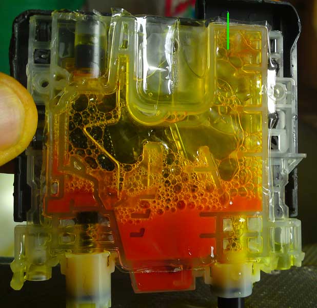

    wierch
    Czy ma ktoś instrukcje do napełniania kardridży lc 980 (w/w model)
    bo instrukcja do starszych modeli wydaje mi sie nie podchodzić

  • #6 7781374
    helmutkol
    witam czy poradziles sobie z napelnieniem tego kardridza???? bo ja tez nie moglem igly wcisnac do zaworka, rozebralem wiec kardridż lopatologicznie bo jest on sklejony na goraca i w gornej czesci obudowy jest zaworek oryginalny do napelnienia przez ktory mozna wlac tusz ,,, ba ale jak rozebrac obudowe zeby byla ona jeszcze do uzytku...najlepszym rozwiazaniem byla by jakas przystawka mocujaca na kardriz zeby mozna bylo wlewac tusz bez jego uszkodzenia

  • #8 7786507
    helmutkol
    witam ponownie 2 kardridz już udalo sie rozebrać mniej inwazyjnie, na fotce widac jak wyglada w srodku, w gornej prawej części od góry wywierciłem otwór przez który wlałem tusz, po wlaniu zakleiłem otwór kropelką złożyłem całość do kupy i cieszę się pełnym kardriżem,
