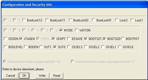

    racja tam zrobiłem błąd ale zmiana preskalera nawet na 1024 nic nie pomaga. najdziwniejsze jest to, ze na mega16 ten program działa i nie wiem dlaczego :/ jakie mogą być różnice pomiędzy tymi procesorami które uniemożliwiają uruchomienie tak prostego programu?

    #6 7363342
    zumek
    nelik1987 napisał:
    ... najdziwniejsze jest to, ze na mega16 ten program działa i nie wiem dlaczego :/ ...
    Ja stawiam na fusebit M103C :-D
  • #7 7363421
    nelik1987
    Kurdę no przerwanie jest wywoływane co 310us a to jest bardzoooo wiele cykli zegara na to by mogła się wykonać cała pętla while, cały czas nie rozumiem czemu na atmega 16 działa a na atmega128 nie chce działać :/ sprawdzałem bity ustawiające timer i przerwanie, są one takie same dla mega 16 i 128 więc nie wiem w czym jest problem :(
    Ten program działa na 100% na atmega 16 i bez problemu można regulować czas wywołania przerwania poprzez wpisanie do licznika dowolnej liczby

    a tej chwili ma tak ustawione bity, z tego co przed chwilą czytałem to ten bit jest związany z kompatybilnością atmega103 i atmega128

    Zumek - zaloze sie, ze masz racje :)
  • #9 7363470
    janbernat
    "Ja stawiam na fusebit M103C"
    Ja też- a jakie są zakłady?
    A napisałem Ci o innych pułapkach w ATmega128 które tylko czekają aby Cię dopaść.:D

    Nie gdzie tam ;) Pewnie nie wiesz, ale bit zaprogramowany (ptaszek) to 0 ;) Teraz twoja atmega pracuje w trybie zgodnosci z mega 103

  • #12 7363606
    janbernat
    nelik1987-ściągnięcie PDF Atmega128 nic nie kosztuje.
    A to był pierwszy procesor Atmela który przyzwyczajenia odwrócił do góry nogami.
    Naprawdę trzeba to przeczytać.
    Jeszcze jest port C domyślnie ustawiony na debugger.
    I rejestry poza normalnym obszarem I/O.
    I adresowanie pamięci 128 a nie 64.
    Więcej nie pamiętam- ale może ktoś pamięta.
