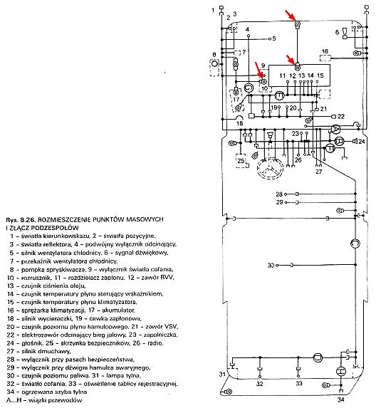

    Witam wszystkich.
    Mam taki problem, kiedy silnik jest rozgrzany tzn jak ssanie się już wyłącza, kiedy silnik wejdzie na niskie obroty przygasają światła, jeżeli dodatkowo stoje na skrzyżowaniu i włączę migacz wtedy zaczynają one przygasać w rytm migacza, jak niedajboże wcisnę jeszcze pedał hamulca to wtedy praktycznie nic nie widać. Mam nowy akumulator i takie rzeczy nie dzieją się na wysokich obrotach.
    Na dodatek dzisiaj jak wracałem do domu najechałem na kałużę, nagle wszystko zgasło z wyjątkiem silnika, wyzerowało mi się radio i zegarek na desce rozdzielczej a następnie światła zaświeciły się na nowo, no i oczywiście dalej przygasały jak hamowałem i na migaczu.
    Czy to może być jakiś problem z kablem od masy? Co ewentualnie sprawdzić. Dodam tylko że jedna klema jest lekko luźna i zawinąłem na elektrodzie kawałek taśmy miedzianej, ale nic to nie pomogło.
    Proszę o pomoc.

    To najpewniej wina masy, sprawdz masę silnikowa i połączenia mas karoseryjnych . Dla pewności sprawdz też czy obudowa alternatora ma przejście do masy bez oporów.

    Czy może mi ktoś podpowiedzieć gdzie w tico jest podłączona masa? Szukam i szukam i znaleźć nie mogę.

    Masa "idzie" przewodem z akumulatora do bloku silnika od strony zderzaka i do tego punktu jest też przyłączony pasek miedziany połączony z karoserią auta (około 20cm od chłodnicy). Sprawdź to i ewentualnie przeczyść lub wymień te przewody jak będą już na tyle zniszczone że nie będzie się dało ich wyczyścić, ewentualnie tak jak u mnie było musiałem przenieś punkty masy karoserii w inne miejsce bo w starym miejsce dała się rdza.
    Po drugie klemy akumulatora muszą być solidne i dobrze trzymać, te seryjne są do d...

    Tak jak napisali koledzy wyżej.
    Wymień klemy-KONIECZNIE
    Sprawdź punkty masowe-a zwłaszcza te zaznaczone na zdjęciu.
    Sprawdź ładowanie alternatora i naprężenie paska klinowego.
