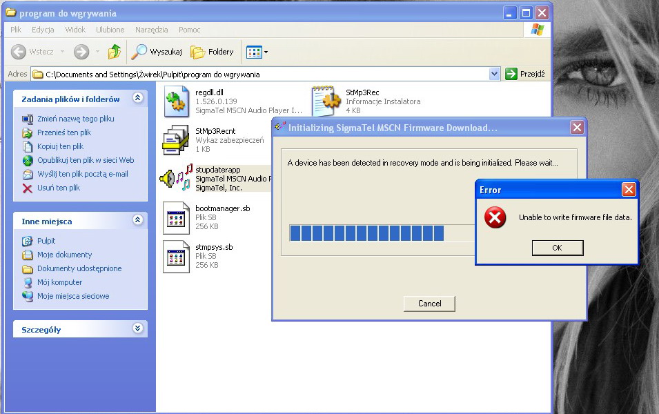

    Wyodrębniłem firmware z MP3-ki programem Firmware Extractor tylko nie w takiej postaci jak chciałem .(kość sigmatel )
    Są to trzy nieznane mi pliki i czwarty plik bin .
    Jak to połączyć, skompilować w jeden plik.
    Dodaje to co uzyskałem w załączniku
  • #4 7665346
    zwirek1
    Poziom 30  
    Zawiesza się w tym momencie .
    Creative MuVo V100-Wyciągnięcie firmware
  • #5 7668481
    kar694
    prawdopodobnie jeden z plików już istniejących w pamięci procesora jest padnięty.
    spróbuj sformatować zawartość kilkukrotnie. Może być też tak, że któryś z plików jakie jużmasz są uszkodzone. Poszukaj najlepiej innego "zestawu".

    zwirek1
    Poziom 30  
    Soft wyciągnięty był ze sprawnej MP3-ki .
    W tej chwili wrzucony jest na nią inny firmware na którym pracuje .
    Tylko !
    Firmware na którym pracuje było w postaci jednego pliku z auto runem.
    Problemem jest to że na softach instalowanych pokazuje pojemność 485MB
    A mp3 jest o pojemności 1GB
    Dlatego upieram się przy tym firmware.
