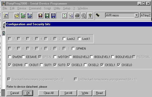

  • #18 7378888
    Gienek
    Poziom 37  
    Po zapisaniu fuse bitów (robi sie to po zaprogramowaniu procesora) procesor będzie pracował poprawnie z kwarcem zewnętrznym. W Twoim programatorze brak kwarcu, dlatego nie masz komunikacji z procesorem.
    Włóż procesor do miernika temperatury i zobacz czy działa. Jeżeli nie, to musisz w programatorze podłączyć kwarc do pin 4 i 5 podłączyć kwarc lub na pin 4 procesora podać sygnał np. 1MHz z jakiegoś generatora. Wtedy możesz odblokować procesor (powrócić do ustawień fabrycznych) i zaprogramować go ponownie (najpierw wgrać właściwy program i na końcu ustawić fuse bity)
    Tu masz ustawione fuse bity:

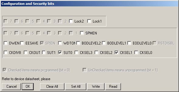

    Kompilacja bas na hex - kto może przerobić?
    Dla kwarcu 4MHz:
  • #19 7379050
    bf199
    Kupiłem kolejny, ale boje się że go stracę;p może mi ktoś powiedzieć które fusebity mam zaznaczyć a które zostawić w ponyprog??? żeby attiny pracował z zewnętrznym oscylatorem 4MHz, tak jak to jest przewidziane w tym termometrze??
    no tak są ustawione fusebity przy nowym attiny:) no ale jak je trzeba ustawić do zewnętrznego oscylatora 4Mhz??
    #21 7382778
    Gienek
    Poziom 37  
    Tak to jest dla kwarcu (nie oscylatora).
