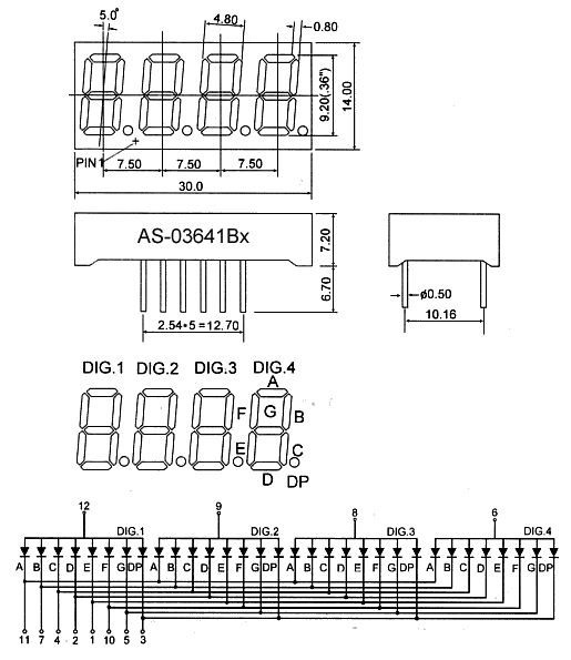

    Witam, mam taki wyświetlacz jak poniżej:
    [attiny2313][bascom] Obsługa wyświetlacza LED x 4
    Opis:
    TOF-5462BS-6B DisLED Wyświetlacz LED 14,20mm 0,56" cztery cyfry czerwony (660nm) , 3500 ucd (10mA) , wspólna anoda; zegarkowy - aktywne kropki środkowe.
    //zdjęcie i opis z sklep.monster.pl
    I za chiny nie wiem jak się do niego zabrać. Posiada 14 wyprowadzeń, po 7 u góry i na dole.. Znalazłem obsługę 1 wyświetlacza, ale tutaj jest 4 w jednym + dodatkowo kropki i dwukropek w środku. Gdyby mógł mnie ktoś oświecić..

    Schemat wyprowadzeń wyświetlacza ( podobnego, bez dwukropka).
    Numeracja powinna się zgadzać z Twoim wyświetlaczem.
    Jak widać na rysunku wszystkie 4 segmenty A są połączone razem
    B razem, C razem itp. Anody wszystkich segmentów wyprowadzone są osobno.
    Aby ten wyświetlacz działał musisz multipleksować go.
    Pozdrawiam. Stefan

    A jak z rezystorami? Ilu ich potrzebuje i jakiej wartości? Zasilanie 4.5v.
  • #4 7370697
    sp3ots
    Rezystorów 8 sztuk i 1 na dwukropek, jeśli go chcesz użyć.
    Mogą być 470om, osobiście dawałem 1k.
