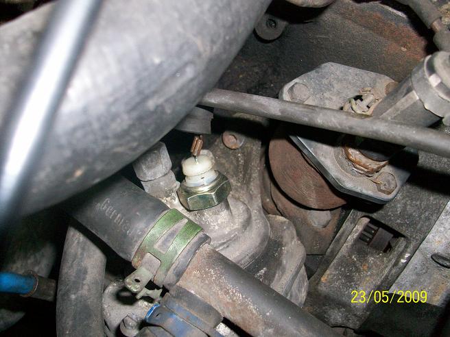

    VW PASSAT B3 Kontrolka smarowania oleju
    Witam Kolegów mam pytanie: Mam problem, z kontrolką oleju w passacie b3 1.9d od miesiąca już w cale nie działa, przy włączonym zapłonie. Myślałem, że coś z licznikiem(zimne luty itp.), ale mój licznik przełożyłem do innego paska i wszystko ok, i oczywiście przekładałem inne liczniki do mojego paska i to samo nie działa. Czy może coś z instalacją :cry: Wszystkie inne kontrolki działają prócz tego OLEJU.

    Pisz w dziale dla początkujących, zobacz pewnie spadł lub urwał się przewód od czujnika ciśnienia oleju, zewrzyj go do masy, jak zapali się kontrolka to czujnik do wymiany.

    A tam nie ma Kolego dwóch czujników oleju czasem ?
    Jeden,koloru białego umieszczony w okolicach filtra:
    Nie działa kontrolka oleju w passacie b3
    I drugi koloru czarnego wkręcony w głowicę:
    Do niego dochodzi kabelek o ile pamiętam koloru żółtego.(tutaj akurat coś przerabiałem więc kolor się nie zgadza :-) )
