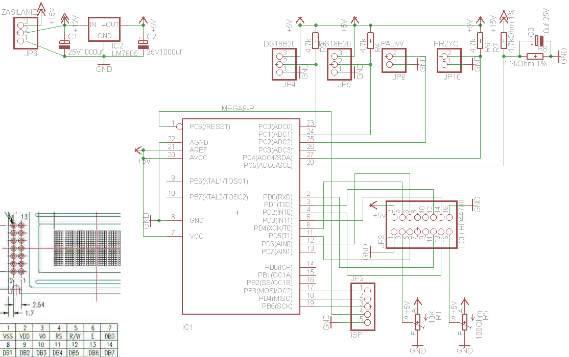

    Witam, zrobiłem taki układ jak na zdjęciu Komputerek atmega 8 lcd 16*2 bascom, układ nie startuje (znalazłem w sieci )
    po załączeniu na sucho, na lcd wyświetlają się w górnym rzędzie kwadraciki dodam, że układ połączeń na 100 % jest ok, a problem jest taki jak to uruchomić choćby tylko test wyświetlacza.
    Próbowałem różnych fragmentów kodów w bascomie kompilacja przechodzi do proca się wgrywa a w lcd kwadraciki.
    Może się ktoś znajdzie, kto pomoże zastartować ten układ?

    problem w tym że w ogóle nie mam programu, znalazłem schemat, zrobiłem a programu brak ,

    Radzę poszukać gotowych kodów do obsługi LCD dla twojego wyświetlacza. Dobrze jest się również upewnić że LCD wogule działa.

    Oto kod, jeśli nie pomyliłem wyprowadzeń LCD i ATmegi8 to powinien pojawić się napis na LCD
    $regfile = "m8def.dat"
    Config Lcdpin = Pin , Db7 = Pd.3 , Db6 = Pd.2 , Db5 = Pd.1 , Db4 = Pd.0 , E = Pd.6 , Rs = Pd.4
    Config Lcd = 16 * 1
    $crystal = 1000000
    Cls
    Do
    Locate 1 , 1
    Lcd " Test test "
    Loop
    End
    Uwaga na linię Config, ona jest długa łącznie z = Pd.6 , Rs = Pd.4
    Pozdrawiam. Stefan

    Niestety nie ruszyło, zbudowałem inny układ ,Lcd sterowany z innego portu i ruszył aktualnie testuję pomiar temp. na ds18b20 i działa.Wszystkim dziękuję za zainteresowanie.
