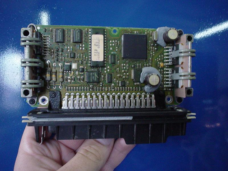

    Problem polega na tym, że do seicento 1,1 MPI chce włożyć silnik z punto I 1,2 8V. silnik przekładam razem osprzętem i komputerem. Problem polega na tym, że w sejku nie mam immo a punto je ma. Czy wystarczy wyjąć centralkę immo z punto i dolutować kable od niej do konkretnych pinów komputera? Wtedy przełożę też stacyjkę z kluczykami i będzie grało? jeśli tak to może ktoś ma opis pinoutów? czy jeśli nie będe chciał używać stacyjki z punto to mogę wyjąć z kluczyka rurkę immo i przykleić to przy stacyjce na stałe? i czy można kupić inną centralkę immo z kluczykami i wpiąć do przypadkowego komputera czy są do siebie jakoś przypisane?

    Komentarze nie związane z tematem usunąłem.[mod="Pawel wawa"]Do kolegi "przysnicel" czy masz taki komputer.
    Fiat Punto
    1999 rok
    1,2 spi
    IAW 16F.E3

    TOCKA: mam taki komputer tylko nie wiem którą wersję bo naklejka się trochę przypaliła i jest nie do odczytania :(

    Motronic napisał:
    Do centralki idzie kilka przewodów bo
    -jeden to masa
    -drugi to plus zasilania stały
    -trzeci to plus zasilania za stacyjką
    -czwarty idzie do kontrolki CODE
    -piąty to linia kodowa
    A na 7 pinie w ECU jest linia immo ( ale mogę się mylić).
