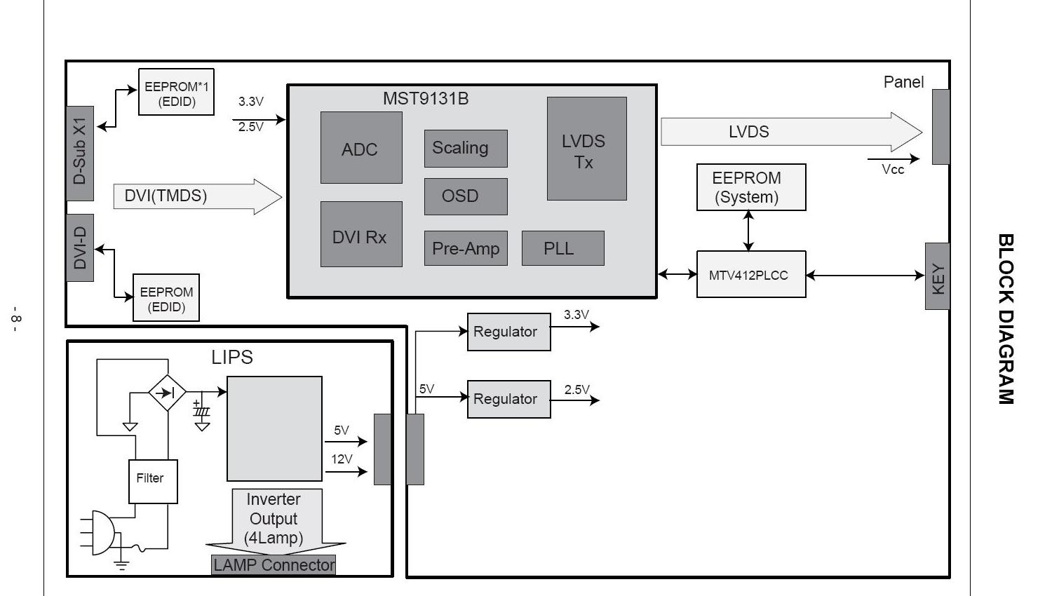

    Monitor martwy, nie świeci dioda standby. Przetwornica funkcjonuje, wychodzi z niej
    5v i 12v, brak tętnień. Ze stabilizatorów na płycie głównej wychodzi 1,8v i 3,3v.
    Ktoś walczył może z czymś podobnym.

    Chyba nic w tym dziwnego.
    Nie mam schematu tego modelu, ale załączam schemat blokowy innego modelu Sony.
    SONY SDM-HX95. Nie uruchamia się.
    Przyczyn szukałbym na płytce klawiatury, przewodzie i złączach oraz na płycie głównej.

    Klawiaturę lokalną sprawdziłem na samym początku, żaden switch nie przywiera.
    Napięcia wychodzące z zasilacza zgodne z opisem na płycie.
    Logika matrycy odpięta (nie przywiera).
    Nie wiem do czego koledze SLAVCO1983 jest potrzebne zdjęcie logiki?
    Dziękuję koledze jjjonasz za schemat blokowy, ale raczej w niczym mi nie
    pomoże.
