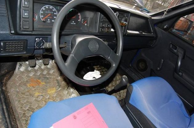

    Mam problem taki jak w temacie
    W moim samochodzie nie ma miejsca na głośniki
    Wiec gdzie mam je zamontować ma ktoś jakiś pomysł??
    Mój samochód to Skoda Favorit
    #2 7375757
    Zladok
    Trzeba ciąc tj. na zdjęciu
    gdzie zamontować głośniki w Skodzie Favorit?

    Ja montowałem na tylne półce oczywiście trzeba było ciąć
    #4 7450893
    caarloo
    Kolega Zladok widzę ze ma w drzwiach na dole w roku (ja zresztą w mojej Formance też, jak również w półce z tyłu) - teoretycznie jest to jedno ze standardowych miejsc lecz tez drzwi w Frytce są niestety troche za mało masywne i przy mocniejszym głośniku troche drży i bas musi mieć też mocne zamocowanie. Także trzeba te głośniki solidnie i "masywnie" zamocować. Pasowałoby też trochę wyciszyć autko bo lekko ;-) za głośne moim skromnym zdaniem jest. Tylna półka musi być też sztywna i masywna - ja mam ją zrobioną z drewnianej płyty i ładnie obszytą materiałem. Jestem w miarę zadowolony.

    Przed wycinaniem otworu radze sprawdzić czy magnes się zmieści i czy nie trzeba coś docinać.
    Jak już bawisz się w głośniki w drzwiach to może jeszcze taki bajer jak zamek centralny, koszt niewielki a roboty tez nie za wiele,
    Przy ciągnięciu kabli pod głośniki można od razu wiązke pod centralny zrobić, ja u siebie dodatkowo wyciągnąłem przewody pod ogrzewanie lusterek bo dostałem wkłady od znajomego, ale do dziś nie są podgrzewane :)

    Zdecydowanie jakiś odseparowany system na przodzie wystarczy żeby muza ładnie grała. Jeśli głośnikowi braknie głębokości to dołożysz dystans albo jakiś panel.
    Takie dodatki jak wzmacniacz, bas, wytłumienie to już komfort za kasę.
    Ja na sprzęt grający ładnie ale bez świrowania wydałem 700 zł.

    bossman1974 - Twoja rada nie jest zbyt odkrywcza , bo w skodzie nie ma zadnego miejsca na jakie kolwek glosniki w drzwiach , wiec trzeba zrobic panele zeby zamontowac co kolwiek , wytlumienie to nie komfort za kase tylko koniecznosc bez wygluszenia zadne glosniki nie zagraja tak jak powinny , z reszta bez wzmaka wiekszosc rowniez
