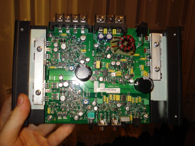

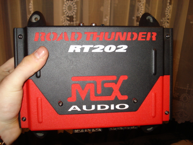

    Mam pytanie czy ten wzmacniacz jest coś warty chodzi mi głównie o jego parametry .Dobrze zagra??

    Mamy zgadywać? Może podłącz i posłuchaj?

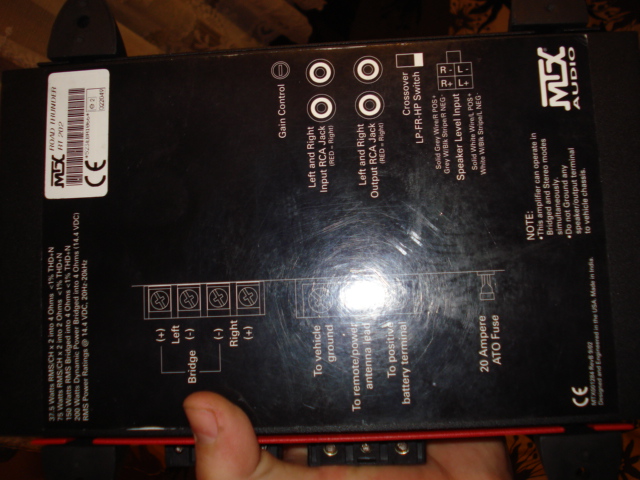

    Nie mam narazie pod co podłączyć dlatego proszę o opinie na jego temat albo firmy która go wyprodukowała.Chce się dowiedzieć czy to nie jest jakiś bubel
    O to jego parametry .Prosze o opinie bo się na tym nie znam

    Sam powiedz czy to nie jest troche przesada byc takim leniem ? Masz Firme i model google chyba tez masz wystarczy ze wkleisz w okieno nazwe wzmaka i juz masz odpowiedz mi to zajelo lacznie z przeczytaniem twojego posta moze z 30sekund
    # 37.5 watts RMS x 2 at 4 ohms
    # 75 watts RMS x 2 at 2 ohms
    # 150 watts RMS x 1 bridged output at 4 ohms
    # stereo or bridged mono output (4-ohm stable in bridged mode)
    # Tri-way capable (Tri-Way crossover required)
    # 10-gauge power and ground leads recommended — wiring and hardware not included with amplifier
    # selectable high-pass/low-pass crossovers (18 dB/octave at 85 Hz )
    # preamp outputs and inputs
    # speaker-level inputs with SmartEngage (turns the amp on when it detects signal from the receiver)
    # fuse rating: 20A x 1
    # 8"W x 2-1/8"H x 9-3/4"D
    Nie slyszalem go ale ze wzg;ledu na firme uwazam ze zasluguje zeby go podlaczyc i posluchac tylko nie pisz ze ma malo mocy bo mozesz sie ewentualnie zdziwic
