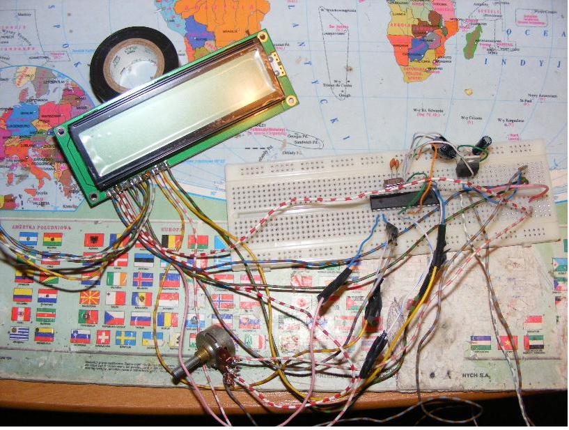

  • #7 7379380
    kotek205
    zdjęcia już mam schemat zaraz dorzucę
    LCD+Atmega8 - wyświetla kwadraciki. Co z wejściami D1-D3? LCD+Atmega8 - wyświetla kwadraciki. Co z wejściami D1-D3? LCD+Atmega8 - wyświetla kwadraciki. Co z wejściami D1-D3?
  • #8 7379455

    mirekk36
    Dokładnie - odlutuj te przewody od DB3..0 bo one u ciebie teraz to działają jak dobre anteny, dzieki którym wyświetlacz odbiera wszystkie zakłócenia z powietrza jak dobry telewizor ;)
    To że mają wisieć w powietrzu oznacza tylko to że do tych padów ma nie być nic dolutowane
    Poza tym jeszcze raz sprawdź pozostałe połączenia - szczególnie DB7..4 oraz RS i E - czy się na 10000% zgadzają z tym co masz zdeklarowane w tej linijce Config LCD .... bo jednak na zdjęciach strasznie słabo to widać - taka troszkę masakryczna plątanina kabelków ;)

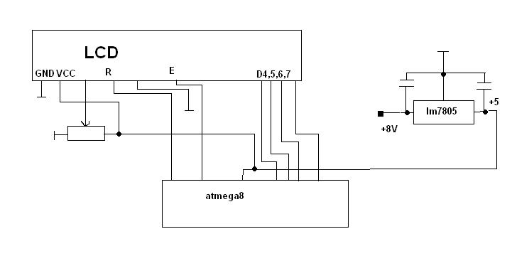

  • #10 7384059
    kotek205
    Odlutowałem przewody DB3,,0 sprawdziłem jeszcze raz połączenie od podstaw i nic, cały czas to samo;( Dodaje schemat jak to podłączyłem, sorry za jakość ale nie miałem w czym go zrobić.
  • #11 7385396
    sp3ots
    Witam ponownie !
    Dałeś schemat ale popatrz na niego, brak nr pinów procesora, chodzi o te które biegną do LCD np.
    LCD--------M8
    4----------- X
    6----------- Y
    11---------
    12---------
    13---------
    14---------
    Jak to dopiszesz na schemacie lub w poście to można będzie można porównać z kodem i Tobie pomóc.
    Pozdrawiam. Stefan GG6293398
  • #12 7385524
    kotek205
    A więc tak
    PD0-Rs
    PD1-E
    PD2-D4
    PD3-D5
    PD4-D6
    PD5-D7
    i jeszcze jedno czy ten problem może być tym spowodowany, że piszę i kompiluje program w bascomie a program wgrywam przez AVR Burn-O-Mat?
  • #13 7385691
    lotnick
    r/w do masy
    db0 -db3 do masy.
    Zawsze tak podłączam i działa

    sp3ots
    To jest program do Twojego schematu, sprawdziłem działa.
    $regfile = "m8def.dat"
    $crystal = 1000000
    Config Lcdpin = Pin , Db7 = Pd.5 , Db6 = Pd.4 , Db5 = Pd.3 , Db4 = Pd.2 , E = Pd.1 , Rs = Pd.0
    Config Lcd = 16 * 2
    Cls
    Do
    Locate 1 , 1
    Lcd " test test "
    Loop
    End
    Do układu dodaj jeszcze:
    rezystor 4,7k pomiędzy pin nr 1 ATmegi8 a +5V
    kondensator 100nF bezpośrednio pin 7 i 8 atmegi8
    Nie ma znaczenia jakim programem programujesz.
    Pozdrawiam. Stefan
    db0,1,2,3 LCD zawsze pozostawiam nie podłączone i też działa.

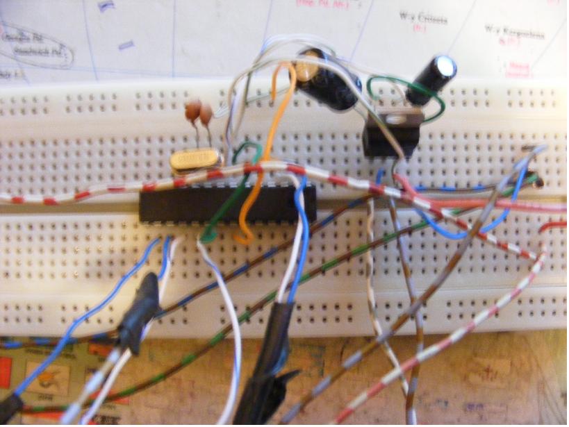

  • #16 7385867
    kotek205
    Dodałem ten kondensator i rezystor wydaje mi się, że obraz jest wyraźniejszy. Ale na dal nie działa wyświetla tylko kwadraciki;( Dodaje foto.
    Dzisiaj zmieniłem podłączenie atmegi dlatego są inne niż w helpie. Dałem zasilanie na AVCC i AGND. Procesor jest raczej dobrze podłączony bo działa dobrze sprawdziłem na diodach led.
  • #17 7385976
    sp3ots
    Przy wyłączonym zasilaniu posprawdzaj czy nie ma zwarć pomiędzy poszczególnymi pinami LCD 1z2, 2z3 .... 12z13, 13z14, wszystkie po kolei.
    To co widać na LCD to nietypowe działanie, nie chcę "krakać' ale LCD może już być uszkodzony, ale najpierw musisz wykluczyć zwarcia pinów.
    Pozdrawiam. Stefan
