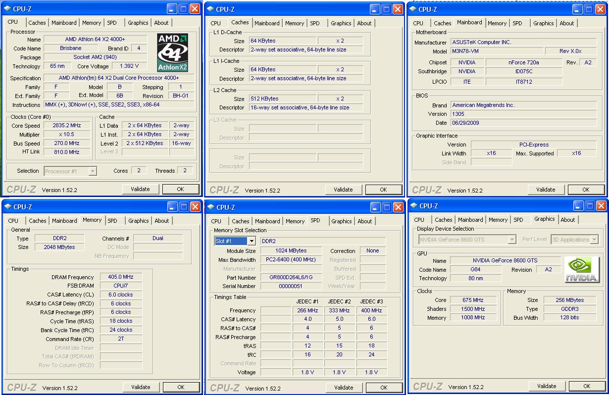

    Witam, mam procesor AMD Athlon X2 4000+ na płycie głównej ASUS M3N78-vm i 2gb ramu Goodram .
    I podkręciłem go już dość sporo z 2,1 GHz na 2,8 GHz i niewiem czy da się coś jeszcze wycisnąć ponieważ jak zwiększę takty to Orthos wywala błędy.
    A tak mam poustawiane w biosie:
    Processor Voltage----- +100mV.
    HT Speed------------- 600MHz
    Memclock-------------333MHz
    Dopiero się uczę overclockingu :) Dziękuję za odpowiedzi.

    Jeśli Orthos wywala błędy, to vcore w górę i zabawa dalej trwa :)
    Napisz tylko jeszcze jakie masz chłodzenie i jakie temperatury podczas testu orthosem.

    Chłodzenie box'owe (jak będzie można dalej kręcić zamierzam kupić Arctic Cooling Freezer 64 ) podczas testu orthosem temperatura wynosi 50-58 stopni.
    A vcore jest na +100mV a jak zwiększę na +150mV też wywala błędy ;( a w moim biosie max to +150mV

    Program cpu-z i screeny ze wszystkich jego zakładek prosimy.

    Proszę bardzo ;)

    To obawiam się, że to koniec oc.
    Teraz można jeszcze timingi spróbować na 5-5-5-15.

    ok, a jak zmienię te timingi to tylko zwiększy się wydajność czy jeszcze będzie można trochę takty do góry dać ?

    Nie, jedynie tylko trochę na wydajności można zyskać przy tych samych taktowaniach. Pod warunkiem wszak, że zadziałają te goodramy na takich timingach.
