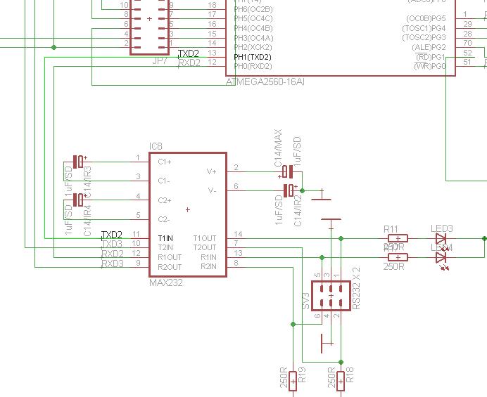

    Mam podłączony do Atmegi2560 układ FT232RL oraz zwykły MAX232.
    FT232RL jest podłączony w ten sposób:
    Atmega2560[BASCOM],FT232RL wybór uartów do komunikacji
    a MAX232 tak:
    Oczywiście układ FT232RL pracuje jak sądze poprawnie bo jest wykrywany przez PC a także przez Mprog-a.
    Mój problem polega na tym w jaki sposób mogę cokolwiek odbierać i nadawać przez FT232RL lub MAX232. Mam w atmedze wykorzystane piny:
    45(RXD1/INT2) ---> RXD FT232RL <=========== i tu mam błąd. Ma być na odwrót

    12(RXD2)---> R1IN MAX232
    13(TXD2)---> T1IN MAX232
    63(RXD3)---> R2IN MAX232
    64(TXD3)---> T2IN MAX232

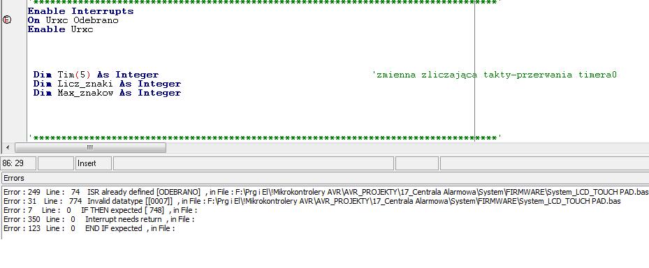

    Dla testów w programie chciałem użyć właśnie przykładu kolegi Dawid512:
    i zrobiłem coś takiego:
    Enable Interrupts
    On Urxc Odebrano
    Enable Urxc
    Ale podczas kompilacji otrzymuję błędy:
    A co biega i jak najprościej zrobić bufory w przerwaniu dla każdego uarta osobno które po osiągnięciu wymaganej ilości znaków ustawią swoje flagi i poinformują mnie że nadeszły dane.Wiem że, trochę przynudzam ale z pewnością nie tylko mnie się to przyda.
    Dodano:
    Ok, błędy były spowodowane tym że miałem skonfigurowane wcześniej przed Urxc :
    Config Serialin = Buffered , Size = 20
    Config Serialin1 = Buffered , Size = 20
    Config Serialin2 = Buffered , Size = 20
    Config Serialin3 = Buffered , Size = 20
    Config Serialout = Buffered , Size = 20
    Config Serialout1 = Buffered , Size = 20
    Config Serialout2 = Buffered , Size = 20
    Config Serialout3 = Buffered , Size = 20
    Teraz kompilacja przebiegła poprawnie ale wolałbym wiedzieć co robię i jednak chyba używać serialin. Przy zastosowani Urxc program mi się wiesza w momencie odebrania znaku z jednego z com-ów
