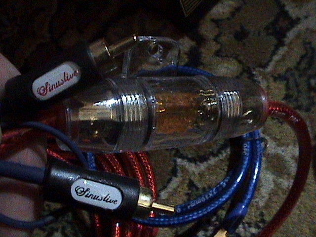

  • #23 7397778
    Maxi111
    A czy taki zestaw kabli spełni wymagania??(105zł z przesyłką)
    Sinuslive KS10
    Zestaw zawiera :
    - 5m kabla 10mm czerwony OFC -->akumulator-wzmacniacz
    - 0.8m kabla 10mm niebieski OFC -->masa karoserii-wzmacniacz
    - 0.5m kabla 10mm niebieski OFC --> klema minus - karoseria samochodu
    - 5m kabel Cinch RCA z potrójną izolacją i z pozłacanymi wtyczkami. Przewód podłączeniowy od radia do wzmacniacza i przedłużony przewód remote po stronie wzmacniacza. Idealny do wszystkich samochodów z silnymi, elektrycznymi zakłóceniami.
    - oprawka bezpiecznikowa z bezpiecznikiem miniANL
    I wtedy jeszcze kable ze wzmacniacza do głośników tylko jakie??
  • #24 7398201
    sanders156
    Poziom 35  
    Tak zestaw pasuje :) A co do glosnikowych to byle byly OFC 1,5mm2

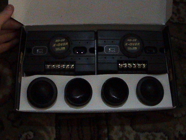

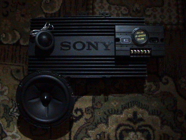

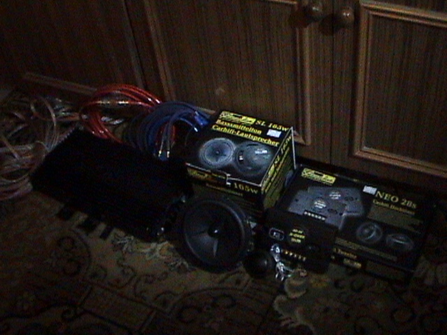

  • #27 7508318
    Maxi111
    Wszystko już jest teraz tylko znaleźć odpowiednią ilość czasu i pogodę;))
    Sony XM754HX + HERTZ DSK165 +? Sony XM754HX + HERTZ DSK165 +? Sony XM754HX + HERTZ DSK165 +? Sony XM754HX + HERTZ DSK165 +? Sony XM754HX + HERTZ DSK165 +?
    Sorki za jakość ale robione starym telefonem;p
    Jeszcze 1 pytanko do czego służy "remote" w zasilaczu.
