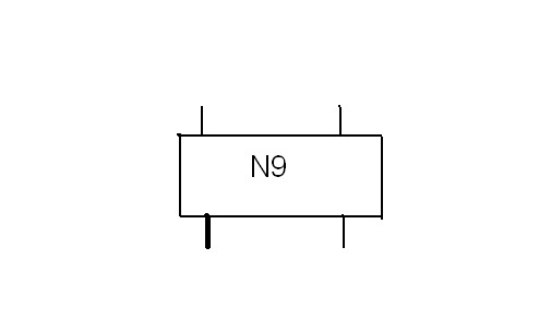

    Mam uszkodzony wzmacniacz jak w temacie. Właśnie zabrałem się za naprawę i stanąłem na elemencie o oznaczeniu N6 lub N9. Element wygląda jak na rys. poniżej. Jedna noga tak jak na rys. jest grubsza, a napis jest naniesiony względem tej nogi tak jak narysowałem. Co to jest?

    Informacje w podanych poniżej linkach --- proszę zwrócić uwagę na wielkość - typ obudowy !

    Dzięki za linki!!!!!! Tych stron jeszcze nie znałem.
    Jednak na tych stronach nie znalazłem takiego elementu...
    Może ktoś ma jakieś pomysły..............

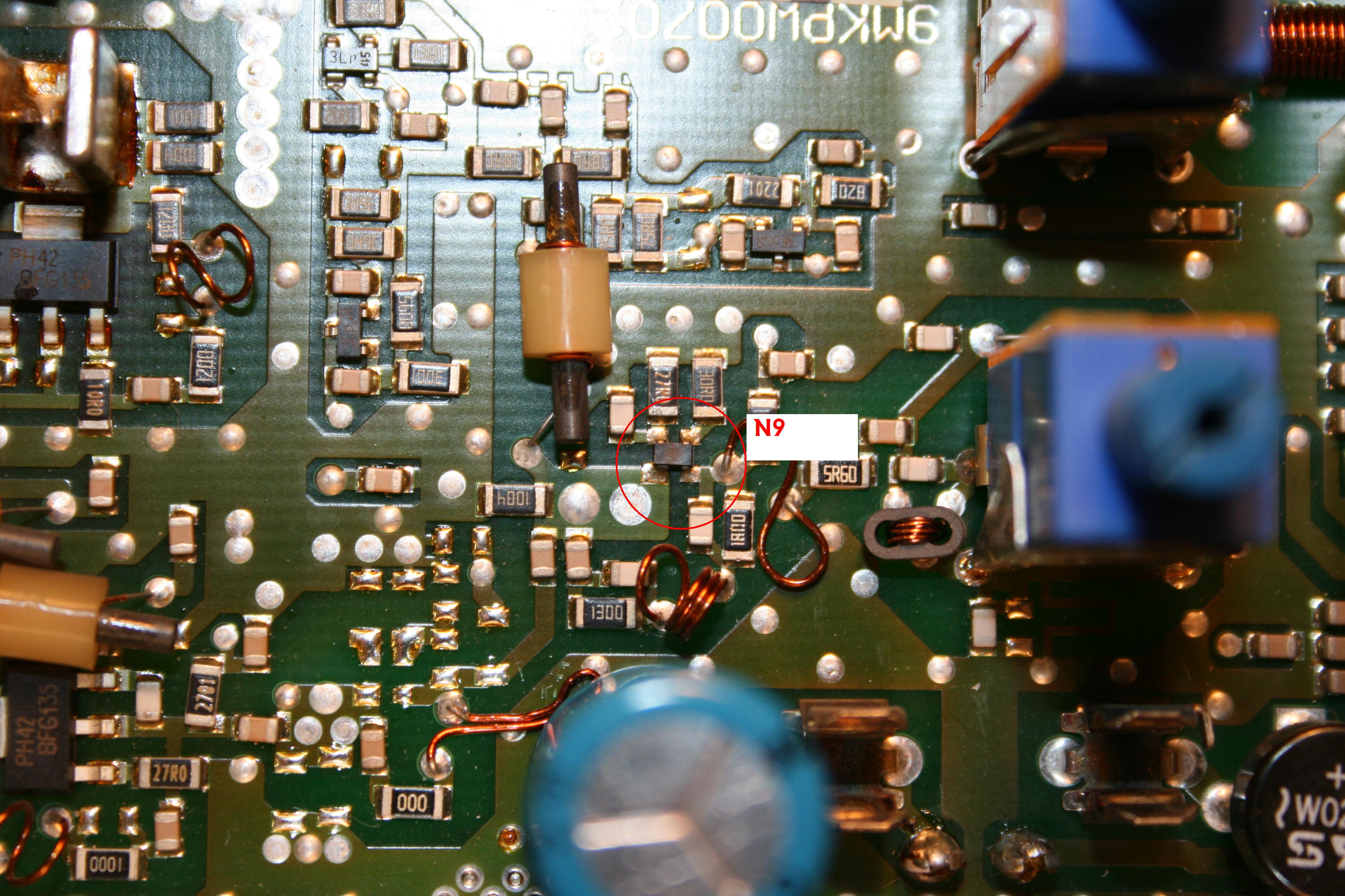

    Dodaję jeszcze zdjęcie elementu na płytce wzmacniacza. Może ktoś miał do czynienia z naprawą takiego wzmacniacza i wie co to za element.....
    Wzmacniacz szerokopasmowy AMIGO M800 P30 - jaki element? Wzmacniacz szerokopasmowy AMIGO M800 P30 - jaki element?
    Każdy pomysł co to jest za element jest pomocny.....
  • #5 15487826
    Pab_lo
    Dla potomnych :)
    To jest tranzystor, można wlutować BFR96S.
