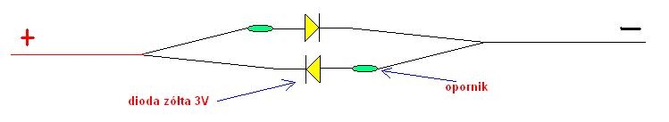

    kubicak
    Witam!
    Zrobiłem mała próbówkę na diodach żeby sprawdzić sygnał modemu pin 7. Zda to egzamin. Ma w ogóle prawo zadziałać?
    brak masy z ecu na wtrysk. 1.8 VW jednopunktowy
    Aha. I czy sygnał z czujnika halla który idzie na pin 6 modemu jest taki sam jak ten z pinu 7?
  • #23 7393201
    Pawel wawa
    Diodą to sobie możesz... (wpisać dowolną czynność sprawiającą przyjemność)
    Masz to sprawdzić próbówką żaróweczką 12V 5W. Koniec. Kropka.
  • #24 7393297
    kubicak
    Dlaczego temat został przeniesiony? I co do tematu. Patrzyłem i diodami i probówką i zero reakcji. Ale może częstotliwość sygnału jest zbyt wysoka dla diody i probówki. Jak u was normalnie probówka można sprawdzic czy sygnał jest z modemu do ecu i na deske rozdzielcza?
  • #25 7393733
    mirek1179
    Brawo!!!! albo kolega kompletnie nie wie co pisze albo sie dobrze zna na elektronice i celowo chce wam popalić moduły!!!! tylko i wyłącznie dioda przez ok. 300 ohmów do masy sygnał to prostokąt ok.10V przy rozruchu powinna wyraznie mrugać!jeszcze w ten sam sposób sprawdz czujnik halla na aparacie(do kolegi pawel wawa sprawdz czujnik halla swoją zarówą to zobaczysz ile kosztuje hall):D

  • #27 7393900
    kubicak
    no to skoro przy rozruchu powinna mrugac to przy obrotach ssania palic sie prawie ze. U mnie nic nawet mrygniecia. wiec chyba moduł padł. dlatego nie podaje na ecu obrotów, nie działa obrotomierz, ecu nie widzi obrotów nie wlacza przekaźnika który zalacza pompy i wtrysk,ecu nie podaje kluczowania wtrysku na pin 13.
  • #28 7393966
    emeryt2
    Kolego , prawda ,że łatwo innym podpowiadać , sobie gorzej!
    Jak jest iskra , a obrotek , który otzrymuje impulsy z 7 pinu modułu , stoi ,to MODUL zapłonu.
    Sprawdz jesczce ,czy przewód pomiędzy 7 modułu a 1 sterownika nie przywiera do masy.
