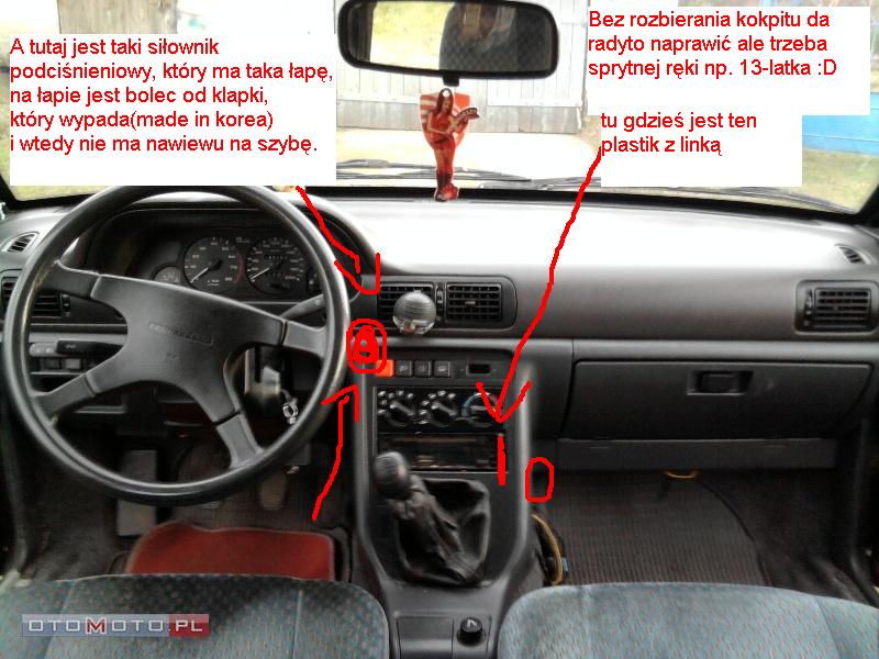

    Jak tam się bawiłeś to linka tam jest przymocowana do takiego plastikowego
    dziadostwa, które podtrzymuje linkę i owe cudo lubi spaść a efektem tego jest tylko letnie powietrze z nadmuchu. Popatrz kolego drogi od strony nóg pasażera.Słabe ogrzewanie, Polonez caro plus '98r

    Witam, kolega szczepanstjepan ma rację z tą linką u mnie też jakoś tak słabo grzało silnik miał prawie 90 stopni a leciało takie letnie powietrze z nagrzewnicy i z tą linką wpadłem wtedy sam na ten pomysł bo przekręcając pokrętłem regulacji temperatury zauważyłem że tak jakoś dziwnie się przekręca w jednym miejscu stawia większy opór a winnym położeniu mniejszy opór i rzeczywiście spadła linka z takiegp plastikowego ustrojstwa. I u Ciebie to też jest na bank i nie słuchaj głupot że termostat czy mało płynu bo to na pewno byś przecież zauważył. Pozdrawiam

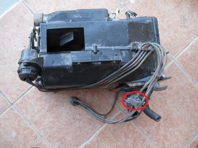

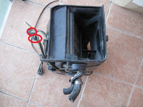

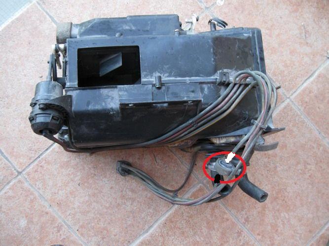

    Ja się podepne z pytaniem do kogoś kto ma poloneza i mógłby zerknąc jak są podłaczone zaworki od przewodów ciśnieniowych? (takie małe okrągłe montowane na przewodach z jednej strony białe z drugiej czarne) coś mam zle zamontowane i nie działaja mi poprawnie nawiewy. Byłbym wdzięczny.

    Ryski
    Nie nie, przewód podciśnienia idzie z silnika do tego przełącznika nawiewów z jego wychodzi chyba 5 rurek do sterowania siłowników, na 2 rurkach są założone zaworki (te białe z jednej czarne z drugiej) , jakbyś mógł mi napisac jak są ustawione lub zrobic zdjęcie i na której rurce.

    Na czarnym przewodzie to u mnie jest tylko. Mój jest Atu Plus '97r, może jakieś zmiany wprowadzali.

  • #18 7404358
    Ryski
    A dobrze Ci działają ustawienia nawiewów? Ja jak teraz włącze ogrzewanie na przednią szybę to mam i z kratek górnych a na innych tylko dół albo wcale.
    Na tym zdjęciu wydaje mi się że są własnie dwa(znalezione w internecie)

    To masz coś inaczej jak ja, jutro będę grzebał przy poldolocie i wszystko dokładnie sprawdzę, zrobię fotki tak by Ci w końcu pomóc :D

    normalnie gorące powietrze powinno być już po 5 minutach więc jak nie wieje to tam na pulpicie gdzie jest ta czerwona regulacja temperatury to z tyłu za tym trzeba od tyłu włożyć rękę i docisnąć ręcznie jakieś dziadostwo wtedy odrazu zacznie lecieć gorące powietrze nie rozwiązuje to jednak problemu ogrzewania przedniej szyby tylko w ogóle ogrzewania wewnątrz pojazdu, na razie tyle mogę pomóc
