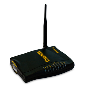

    Model- Pentagram Cerberus P6331-42
    Provider- Netia/TPSA
    Firmware- 2.10.5.0(RUE0.C2)3.6.0.0
    Czas użyt.- 13 m-cy
    Zalety- Odkręcana antena, UPnP, WPA2
    Wady- Czasami bez przyczyny nie synchronizuje - reset wystarcza.
    Modem- Annex A
    Ocena- 4,7/5
    Zasilacz- 12V 1A
    Elektrodowy ranking routerów

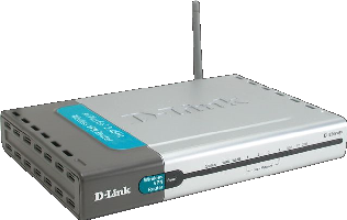

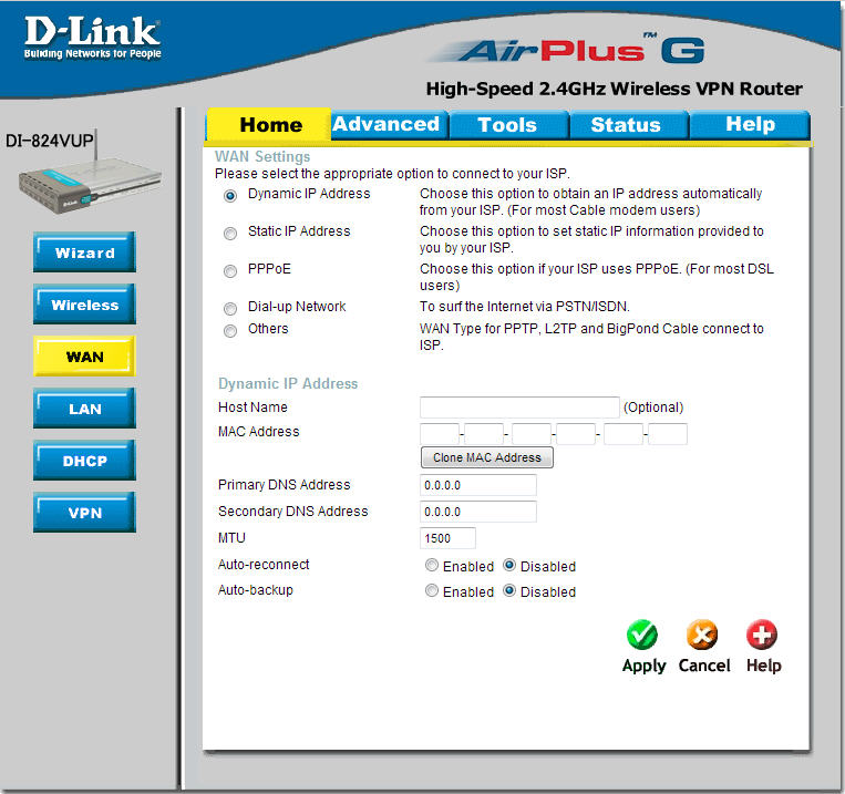

    Model - D-Link DI-824VUP+
    Provider - Dowolny / wejście Ethernet
    Firmware - v1.06b22, Wed, Jun 25 2008 (najnowsze oficjalne to v1.06b21, v1.06b22 dostałem od polskiego supportu e-mailem)
    Czas użyt. - Nie pamiętam, ale długo (~6 lat)
    Zalety - Odkręcana antena, Statyczne DHCP, Serwer VPN (IPSec, L2TP, PPTP), Printserver LPT i USB, duże możliwości konfigurowania filtrów / rozbudowany firewall
    Wady - "Dziwnie" działający serwer DHCP (czasem przydziela adresy z puli dynamicznej, komputerowi który ma przypisany adres statycznie), ograniczona ilość reguł przekierowania portów (24), bardzo awaryjny zasilacz
    Modem - n/a
    Ocena - 4,5
    Zasilacz - 5V 2,5A
    Elektrodowy ranking routerówElektrodowy ranking routerów Elektrodowy ranking routerów
    Symulator - http://support.dlink.com/emulators/di824vup/hwiz.htm

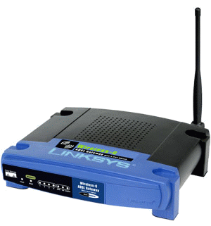

    Model- Linksys WAG54G V2
    Firmware- EU v1.02.00
    Czas użyt.- Rok i 8 m-cy
    Zalety- UPnP, WPA2, stabilna praca, łatwa konfiguracja.
    Wady- Zawiesza się przy P2P, brak WINS, antena na stałe, mocno się grzeje.
    Modem- Annex A
    Ocena- 4
    Zasilacz- DC 12V 1000mA
    Elektrodowy ranking routerów Elektrodowy ranking routerów Elektrodowy ranking routerów

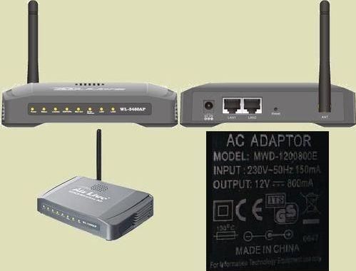

  • #16
    alvaro99
    Model - Ovislink AirLive WL-5460AP v2
    Firmware - e17
    Czas użyt.- 2 lata
    Zalety - Nisamowice stabilny, bardzo łatwa konfiguracja, odkręcana antena R-SMA, klonowanie adresu MAC, WPA2, 7 bezprzewodowych trybów pracy, solidny zasilacz
    Wady - Dość mocno się grzeje, intensywnie świecące diody, tylko 2 gniazda LAN, ewentualnie WAN i LAN, ciężki i duży zasilacz
    Modem - Brak
    Ocena - 5
    Zasilacz - DC 12V 800mA
    Emulator firmware - http://www.airlive.com/products/WL-5460APv2/WL5460APV2/home.asp.htm

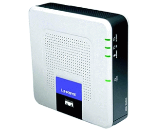

    Model: Linksys AM200-EU
    Provider: TP.SA/Netia (usługi Neostrada, Net24 i inne po ADSL ADSL2 i ADSL2+)
    Firmware: 1.19.04
    Czas użyt. 3 lata
    Zalety:
    - Stabilność połączenia.
    - Szybka synchronizacja.
    - Łatwość w konfiguracji.
    - Harmonogram stosowania reguł dostępu (blokowanie domen, portów itd).
    - Kompaktowe wymiary i przyjemny wygląd, nie nagrzewa się zbytnio.
    - Przy sporym ruchu P2P daje sobie radę.
    Wady:
    - Tylko 10 możliwych wpisów dla reguł przekierowywania portów (można to obejść stosując port triggering),
    - Brak wbudowanego switcha może być dla niektórych wadą (model ten najczęściej wykorzystywany jest w charakterze Bridga działając tylko jako modem a routing i podział odbywa się na innym urządzeniu).
    Modem: TAK - Annex A
    Ocena: -5
    Zasilacz: DC 9V, 1A
    Uwagi: Aktualizując firmware szukajmy plików do modelu AM300 - do AM200 nie ma już wsparcia.

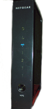

  • #21
    Bitstop
    Model - Netgear WNR 2000 802.11b,g,n-draft
    Provider - Dowolna sieć DSL (UPC,Aster,itp...)
    Firmware - Producenta (2 razy aktualizowany)
    Czas użyt. - od 9 miesięcy
    Zalety - Bezprzewodowy router w standardzie N (prędkość do 300Mb/s w paśmie 2,4Ghz),szybka i bezproblemowa instalacja z płyty lub poprzez stronę WWW (po polsku). Pomimo wbudowanej anteny zasięg sieci jest zadowalający (sygnał przez 2 ściany na poziomie 65-80%). Liczne standardy i protokoły: NAT, WDS, QoS, WMM (Wi-Fi Multimedia), DoS, IDS, WPS oraz szyfrowanie: WEP 64 Bit, WEP 128 Bit, WEP 256 Bit, WPA-PSK, WPA-TKIP, WPA2-AES, WPA2-PSK, funkcja kontroli rodzicielskiej, podwójny firewall, przydzielanie limitów,klonowanie MAC-adres, klawisz WPS na płycie frontowej oraz Power z tyłu obudowy. Podsumowując: funkcjonalność, niewielkie wymiary, ładny wygląd i niewygórowana cena (w przedziale 170-200zł) to główne atuty tego urządzenia.
    Wady - do wad należy zaliczyć delikatną, plastikową podstawkę, którą się mocuje do urządzenia za pomocą zatrzasków. Irytujące jest również to, że zapalone diody LED podświetlają sąsiednie wyłączone. Parę razy zdarzyło się, że po wyłączeniu zasilania miał kłopoty z zalogowaniem. Podejrzewam jednak, że to wina modemu od Aster (typ: Scientific Atlanta), który sam się dosyć często "gubi".
    Modem - brak
    Ocena - 5/5
    Zasilacz - output: DC 12V/1A

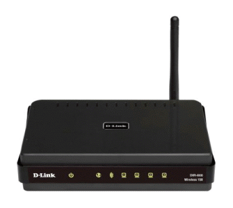

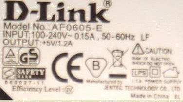

  • #22
    Maślana12345678910
    Model : D-Link Dir-600
    Provider : Dowolny/wejście ethernet
    Firmware : 1.01NA
    Czas użyt : 4 miesiące
    Zalety : Możliwość powieszenia na ścianie
    (dołączone kołeczki i śrubki), podstawka do routera
    (żeby stał w pionie), możliwość położenia na płask,
    mały, nie grzeje się, dobra komunikacja między komputerami
    dobry zasięg.
    Wady : Teoretyczny transfer na poziomie 150 Mb/s to w efekcie nieco ponad 50 Mb/s.
    Inne : Router współpracuje z modemem internetowym z kablówki sprawuje się bd.
    Zasilacz : 5V, 1.2 A
    Ocena : 5/5

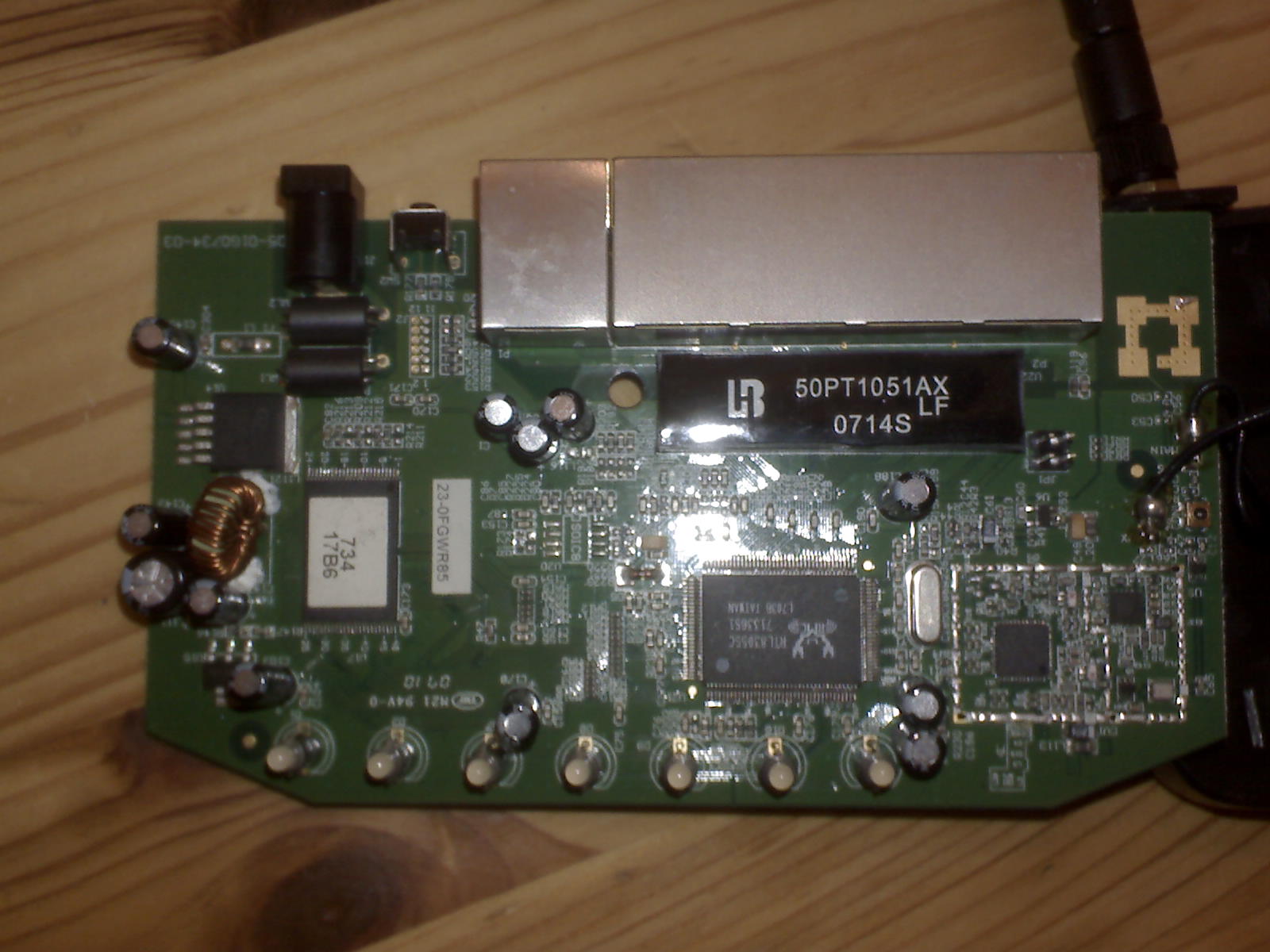

  • #26
    piterus99
    Model/Producent: Pentagram Cerberus Lite (P6381-0)
    Provider: Każdy z RJ-45 lub WiFi(tryb WISP albo czysty klient)
    Porty: 1xWAN(rj-45), 4xLAN(rj-45), 2xRadio(RP-SMA), zasilanie
    Czas użytkowania: a chyba z rok do momentu jego niepotrzebności i przypalenia
    Zalety: W sumie jest tani, chiński, ale stabilny. Dużo trybów(razem z nieszczęsnym Universal Repeater + WISP), WPA2-PSK, dodatkowo możliwość bycia klientem bez "natowania", możliwość zmiany MACa, PPPoE i działające przekierowanie portów, czyni go dobrym urządzeniem dla przeciętnego użytkownika. Odkręcane antenki.
    Wady: Piszczy! Reset raz na dwa tygodnie - to bardziej komfortowe przeglądanie stron (odpowiedź DNS).
    Zasilacz: DC 9V 800mA
    Modem: Brak
    Ocena : 4,0/5
    Fotki robione telefonem, jak ktoś będzie potrzebował dokładniejszych to proszę pisać.
    Elektrodowy ranking routerów Elektrodowy ranking routerów Elektrodowy ranking routerów Elektrodowy ranking routerów Elektrodowy ranking routerów

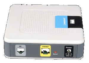

  • #27
    jokrasa
    Model- Linksys WAG325N V2-Annex A
    Provider- Neostrada TP 1024
    Firmware- V1.00.12
    Czas użyt.- 10 miesięcy, z czego 5 miesięcy (24h na dobę)
    Plusy- WIFI IEEE 802.11b/g/n, NAT, filtrowanie IP, filtrowanie MAC, filtrowanie URL, firewall oparty na NAT, dość mocny sygnał anten, przyporządkowywanie zakresów portów wychodzących do przychodzących, szyfrowanie WPA2 (AES), klonowanie adresu MAC, może być stawiany za pomocą podstawki lub leżeć.
    Minusy- brak odkręcanych anten (wszystkie 3 na stałe). Dziwne zachowanie WIFI (tylko przy najsilniejszym szyfrowaniu ). Zbyt wysokie nagrzewanie się urządzenia i zasilacza. Przez kilka miesięcy nie miły zapach wydostawał się z urządzenia. Brak opcji wylogowanie się z panelu administracyjnego.
    Modem- ADSL (Annex A)
    Ocena- 5/5
    Zasilacz - DV-1280-3UP DC 12 V 1000mA
    Elektrodowy ranking routerówElektrodowy ranking routerówElektrodowy ranking routerówElektrodowy ranking routerów

  • #29
    leon1313
    Model - Pentagram Cerberus P 6331-6
    Provider: - Netia/TPSA
    Czas użyt. ~ 2 lata
    Plusy - Odkręcana antenka, duży zasięg, Qos (porty, priorytet), VLAN, SNMP, obsługa DDNS, blokowanie URL po nazwie, zarządzanie poprzez Telnet, natychmiastowe zmiany po rekonfiguracji ( nie trzeba restartować), 5 lat gwarancji Door-to-Door
    Minusy- czasami potrafi się zatkać, konieczny upgrade firmware (pisać do serwisu- nie ma na stronie), brak możliwości zmiany nazwy domyślnego użytkownika WWW, długi restart (2 min), uboga polska instrukcja ( angielska O.K.)
    Wbudowany modem -ADSL 2+ (24 Mbit), Annex A
    Ocena- 4/5
    Zasilacz - 12V 1A
  • #30
    laciaty1990
    Marka/Model: Linksys WAG354G
    Łącze: Netia 1mb / tpsa
    Firmware: 1.01.11
    Użytkuje: ponad 2 lata
    Zalety: Stabilny przy 3 komputerach po wifi, wbudowana antena + chowane gniazdo RP-SMA, DDNS, ADSL2+, filtrowanie MAC, wep/wpa-psk, przekierowywanie portów, QoS, DMZ, ładna obudowa
    Wady: brak szyfrowania WPA2 AES, mniej stabilny przy WPA
    Modem: ADSL annex A
    Ocena: 4+
