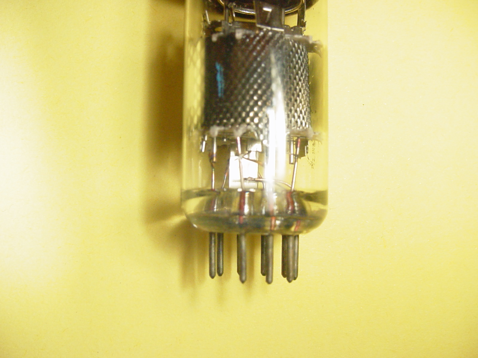

    Proszę o pomoc w identyfikacji lamp. Z kilkunastu bez oznaczeń zostało pięć do rozszyfrowania.
    1.
    Jak rozpoznać lampy elektronowe bez oznaczeń? 5 sztuk do identyfikacji Jak rozpoznać lampy elektronowe bez oznaczeń? 5 sztuk do identyfikacji Jak rozpoznać lampy elektronowe bez oznaczeń? 5 sztuk do identyfikacji Jak rozpoznać lampy elektronowe bez oznaczeń? 5 sztuk do identyfikacji
    2.
    3.
    4.
    5.
    Wszystkie w takiej samej kolejności.

    1) Jeśli dobrze widzę wgniecenia w anodach, to ECC88/PCC88. PCC88 ma nieznacznie wyższe napięcie żarzenia (ok. 7V/0,3A)
    2) EL86/PL84 - żarnik do rozpoznania omomierzem, EL86 ma 2-3 omy.
    3) EF183/EF184/EF80 - wymaga charakterografu do lamp, choć w np. prostym radyjku się nada.
    4) j.w.
    5) EF80
    Wygląda to na zestaw z telewizora, zatem pozycje 1. i 2. będą najprawdopodobniej serii P.

    Obejrzałem dokładnie lampy i na bańce nr 1 jest bardzo słabo widoczne oznaczenie, cyfry 75 i producent Japan.
    Również dość popularną E88CC (6,3V 0,3A) należy tu wykluczyć - miałaby zlocone nóżki.
    Natomiast z lamp o wiele bardziej egzotycznych: bardzo podobnie wygląda niskonapięciowa (napięcie anodowe 6,3 lub 12,6V) duotrioda do glowic UKF, typ ECC86, ale ja bym w taki cud nie wierzył aby udało się trafić na taką lampę.
    Jest jeszcze identycznie wyglądająca UL84 (żarzenie 55V 0,1mA a więc o zdecydowanie najwyższym oporze żarnika), również raczej rzadka choć nie aż tak.
    Obstawiałbym jednak nowe wykonanie EF80. Bańki EF183/4 byly od niej o numer niższe; skoro bańka jest czysta, można zajrzeć do środka aby zobaczyć siatkę pierwszą. Jeśli jest bardzo gęsta i rozpięta jak pończocha na masywnych kołkach - mamy do czynienia z EF183 lub z EF184. W przeciwnym wypadku, gdy poszczególne druciki siatki pierwszej widać bez trudu gołym okiem - z EF80.
    4) j.w.
    Rozróżnić EF183 od EF184 można też poprzez pomiar napięcia katody w punkcie pracy. Najprościej jest podać 200V na połączone razem siatkę drugą i anodę, połączywszy z masą siatkę pierwszą oraz trzecią (i wewnętrzny ekran), natomiast katodę - do masy przez rezystor 180Ω. Oczywiście, należy podać też napięcie żarzenia: 6,3V 0,3A. Są to typowe warunki pracy lampy EF184 w telewizorach. Jeśli napięcie na katodzie wyniesie ok. 2,5V - jest to właśnie ta lampa. W przypadku lampy EF183 napięcie to będzie wyraźnie wyższe (nawet ok. 5V) trzeba zatem zaraz wyłączyć zasilanie lub wyjąć badaną lampę, aby jej nie przeciążyć.
    5) EF80
    W starym wykonaniu.
    Tym barzdziej że na rynku trafiały się egzemplarze lamp PCC88 produkcji japońskiej.

    1. ECC88, ECC189, PCC88, PCC189. Lampa produkcji zagranicznej (ale nie radzieckiej).
    2. EL84, PL841, EL86, PL84, UL84 - lampa polskiej produkcji. (EL84 = PL841 a EL86 = UL84 = PL84).
    3. Lampa polskiej produkcji. RFT miało inne wycięcia w tym azurowym ekranie. EF183 / EF184 skreślam bowiem te lampy miały zawsze metaliczny nalot na bańce i niższą bankę. Czyli na 100% to jest EF80.
    4. Lampa polskiej produkcji. Jest to EF183 lub EF184. Nie jest to EF80. Inna niższa bańka, oraz srebrzysty nalot powstały w trakcie aktywacji katody.
    5. Lampa polskiej produkcji. EF80 Stara, druga wersja EF80. Pierwsze miały identyczny ekran ale ciemny i błyszczący.
    Zestaw sugeruje pochodzenie 'telewizyjne'.
    Czyli:
    1 PCC88 lub PCC189.
    2. PL841 lub PL84
    3. EF80
    4. EF183 lub EF184
    5. EF80.
    PCC189 to PCC88 z wydłużoną charakterystyką - coś jak selektoda... PCC189 zapewniała skuteczniejszą ARW i mniejsze zniekształcenie intermodualcyjne.
    Ponadto radzieckie: 6H23P to ECC88 a 6N24P to ECC189!!!

    Dodałem więcej zdjęć i pomierzyłem rezystancję żarników.
    1. 4,4Ω
    2. 7,9Ω
    3. 3,5Ω
    4. 3,7Ω
    5. 3,6Ω
    Podłączyłem żarzenie każdej lampy pod zasilacz i mam takie wyniki.
    1. 12V/400mA
    2. 15V/300mA
    3. 6,3V/300mA
    4. 6,3V/300mA
    5. 6,3V/300mA

    EF89. Polskie miały tylko i wyłącznie ekran identyczny jak w EBF89 (lub w starych EF22, ECH21) - czyli blacha perforowana z okrągłymi otworami o średnicy około 2 - 2,5mm. Wysokość systemu niższa niż w EBF89 i zdecydownaie niższa niż w EF89 produkcji Valvo, Philips (erkan siatkowy) czy Telefunken (erkan blachy bez otworów - zazwyczaj czernionej blachy).
    A teraz podane wyniki pomiarów....
    Lampa 2.
    PL84 ma Iż = 300mA i Uż = 15V.
    PL841 zaś Iż = 300mA i Uż = 16V.
    Lecz róznice są to praktycznie głęboko w granicach rozrzutów parametrów. Czyli tym nie należy się sugerować. Podstawowym parametrem żarzenia w serii P jest natężenia prądo żarzenia i ono jest standaryzowane. Napięcie żarzenia jest takie jakie wyjdzie z zastosowanego grzejnika (dopuszczalne są więc większe odchyłki).
    Aby jednoznacznie rozpoznać trzeba podejrzeż podłączenia nóżek do elektrod - lampa PL841 rózni jednym szczegółem w wyprowadzeniach od PL84, EL84, EL86, UL84:
    PL841 1: S2, 2: S1, 3: K+S3, 4: Ż, 5: Ż, 6: -, 7: A, 8: -, 9: -
    PL84, EL84, EL86, UL84: 1: -, 2: S1, 3: K+S3, 4: Ż, 5: Ż, 6: -, 7: A, 8: -, 9: G2
    Siatka ekranująca (S2) jest w PL841 podłączona nie do nóżki 9 ale do nóżki 1. Ten fakt należy brać pod uwagę przy rozróżnianiu PL841 od PL84. Naięcie żarzenia zmierzone dla Iż=300mA nie zapewnia 100% odróżnienia.
    Obejrzyj gdzie połączone są nożki 1 i 9. Chyba domyślisz się gdzie jest druga siatka zaglądając do środka lampy... Wtedy rozstrzygniesz czy to PL84 czy PL841.
    Lampy 3, 4, 5 - zgodnie z oczekiwaniami. Lampy te pomimo oznaczenia ich jako seria E były 'uniwersalne' - dostosowane i do żarzenia równoległego napięciem 6,3V jak i szeregowego prądem 300mA (do odbiornikków radiowych i innego SPU zasilanego transformatorowo jak i do TV zasilanych beztransformatorowo). Oznaczało to dokładniejsze wykonanie grzejnika aby zapewnić jednakowe tolerancje dla Uż i Iż jednocześnie.
    3 - EF80, 4 - EF183/EF184, 5 - EF80
    EF183 od EF184 ciężko będzie odróznić - bez porównania jej pracy z charakterystkami (raczej nie dostrzeżesz jaka jest jej siatka - za gęsta to raz a poza tym ten nalot, ale.... jeśli jest w zestawie PL84 to stawiałbym raczej na EF183. Najpierw zaczęto u nas stosować EF183 w p.cz. a ostatnią lampą p.cz. to była nadal EF80. Dopiero potem w jej miejsce stosowano EF184. Pomijam możliwy fakt wsadzenia EF183 zamiast EF80...
    I na koniec lampa 1.
    No problem........ bo 12V i 400mA... niby nijak to do niczego nie pasuje. Ale zacznijmy systematycznie.
    Sa naseujące wykonania: standardowe (*CC88) jak z wydłużina charakterystką aby polepszc ARW (*CC189) poraz profesjonalne/wojskowe ze standardową charakterystyką...
    Lampy ECC88 i ECC189 były produkowane w róznych wariantach żarzenia:
    6,3V - EU, USA, Japonia...
    300mA - seria P - Europa
    600mA - seria X - ale produkowane w zasazie tylko w USA i Japonii - ale najczęściej tylko odpowiednik ECC189.
    I tak:
    równoległe:
    ECC88 / ECC189: 6,3V/365mA
    6DJ8: 6,3V/365mA (ECC88)
    6ES8: 6,3V/365mA (ECC189)
    6N23P: 6,3V/300mA (ECC88)
    6N24P: 6,3V/300mA (E88CC)
    szeregowe:
    PCC88/PCC189: 300mA/7,6V
    4ES8: 600mA/4,0V (XCC189)
    wersje profesjonalne:
    E88CC: 6,3V/300mA
    E188CC: 6,3V/335mA
    6922: 6,3V/300mA
    CK6922: 6,3V/300mA
    CV5358: 6,3V/365mA
    6N23P-E: 6,3V/300mA (E88CC)
    6N23P-EV: 6,3V/300mA (E88CC)
    6N23P-V: 6,3V/300mA (E88CC)
    6N24P-E: 6,3V/300mA (nieistniejąca E189CC, a nie wiem czy w ZSRR produkowano 6N24P w innych niz standardowe wykonanie)
    6N24P-EV: 6,3V/300mA (nieistniejąca E189CC...)
    6N24P-V: 6,3V/300mA (nieistniejąca E189CC...)
    Podane 12V i 400mA.... nijak nie pasuje ani E, ani do seri P czy X (nawet hipotetycznej serii L - 450mA uzywanej w USA i Japonii ale nie znalazłem opdowiednika ...
    To że ciężko znaleźć w katalogach wersje dla 450mA (ECC88 i ECC189) czy 600mA (dla ECC88) nie oznacza że nie było takich lamp (choć zapewne - jak to widać po katalogach - były mało ale bardzo mało popularne).
    (Seria 600mA to TV z dużą liczbą lamp - zdecdowanie TV kolorowe, a seria 450mA to raczej TV z mniejszą liczba lamp - czyli czarnobiałe a seria 300mA to dla małej liczby lamp - czlyi mocno stranzystorowane - to wszystko z racji napięcia 120V w sieci w USA i Japonii) .
    Sadzę że to lampa PCC88 (lub PCC189) - Japonćzycy sygnowali w produkcji eksportowej symbolami wg standardu amerykńskiego i europejskiego jednocześnie (stąd ezgemplarze lamp jak LCL86, XCH81....) Amerykańskie oznaczenie byłoby 7DJ8 (PCC88) i 7ES8 (PCC189) choć w USA czasem dla innej wersji żarzenia zmieniano też część literową oznaczenia (prtkłąd ECL82 = 6BM8 ale 8B8 to XCL82 czlyi 600mA wersja 6BM8).
    12V i 400mA to najbliżej wersji P - 7,6V/300mA. Pomiar pokazuje jak bardzo dużą ostrożnością należy traktować podawane wartośi UŻ dla lamp żarzonych tylko szeregowo (taką je PCC88 bowiem jest wersja "równoległa" - ECC88). Dla pewności zasiłbym ją przez żródło prądowe 300mA zrobione np. na LM317 i zmierzył napięcie - pewnie wyjdzie około 8 - 9V.
    Powiem tak 99,5% szans że to PCC88 a tylko 0,5% że to ECC88 z mocno rozjechanymi prarametrami żarzeniem (tego bym sie nie spodziewał po eksportowego wykonania japońskiego). Tym bardziej zę reszta lamp to lampy z TV i mogę założyć, że wszystkie mają wspolne pochodzenie (albo TV albo zapasik do TV)
    ECC189 czy raczej PCC189 nie były u nas stosowane. To raczej domena 'zachodu'. ale PCC189 produkował i stosował węgierski Videoton. Wsadzenie tejże w miejsce PCC88 dawało jedynie zysk - poprawę działania ARW. Na zachodzie wrecz porzucano kaskody i stosowano PC900 (neutrodę z wydłużoną charakterstyką - mniej elementów a te same osiągi głowicy w TV).
    A w praktyce - PCC88 i ECC88. 6,3V/365mA kontra 7,6/300mA W zasadzie różnice na styku pól toleracji +/-20%. Stosując napcięcie żarzenia 7V lub prąd żarzenia 330mA można smiało stosować i wersję P jak E tej lampy bez obawy o szybsze jej zużywanie się. Takie podejście będzie też pasować i do profesjonalnego jak i radzieckiego wykonania ECC88...

    Jeszcze jeden przyczynek na temat lamp w siateczkowym ekranie, z seri "Wytęż wzrok i znajdź X szczegółów".
    Od lewej na każdym ze zdjęć: telamowska EF80, philipsowska EF85, RFT-owska EF183.
    I jeszcze jeden zestawik (w sam raz byłby do radia Tatry! ;) siateczkowych lamp: od lewej: ECH81 (YUGOSLAVIA), EBF89 (TUNGSRAM), EF89 (ULTRON). Tu różnice są o wiele wyraźniejsze (choćby w długości ekranu) i nie może być mowy o ich pomyleniu nawet na pierwszy rzut oka.
